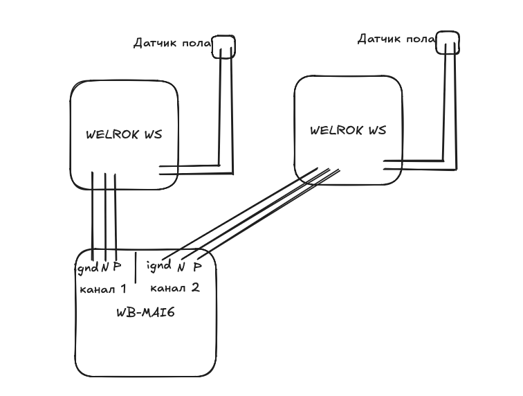

ну я имел ввиду, что от welrok ws идет 3 провода, 1 общий, выход воздух и выход пол, т.е. мне надо подключить их к 2 входам? или можно как то к одному?

А как подключить 2 датчика NTC с общей com к одному mai6?
Я просто не совсем понял по документации
я могу на ignd кинуть общий провод от welrok, а на N и P подключить два датчика(остальные провода от welrok)?
Или нужно через ваго делать разветвление земли, т,е, в 2 канала ignd через ваго подключается общий провод, а два провода от датчика в INXP(N) канала 1 и INXP(N) канала 2.
Если у меня 6 зон, то получится что мне нужно 12 входов, значит 2 модуля mai6(а они уже не влезут на din рейку), там уже заняты все 12

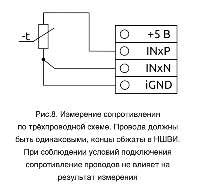

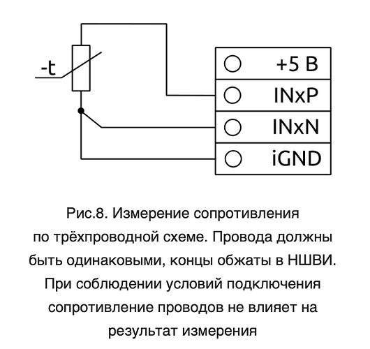

Вот тут описано.
То есть “общий COM” -к iGnd модуля. Клеммы NTC - каждую к своему входу, N и P соответственно.
На выходах NTC не должно быть никакого постороннего потенциала.
Если расчет показывает отсутствие сторонних напряжений - да, можно.
