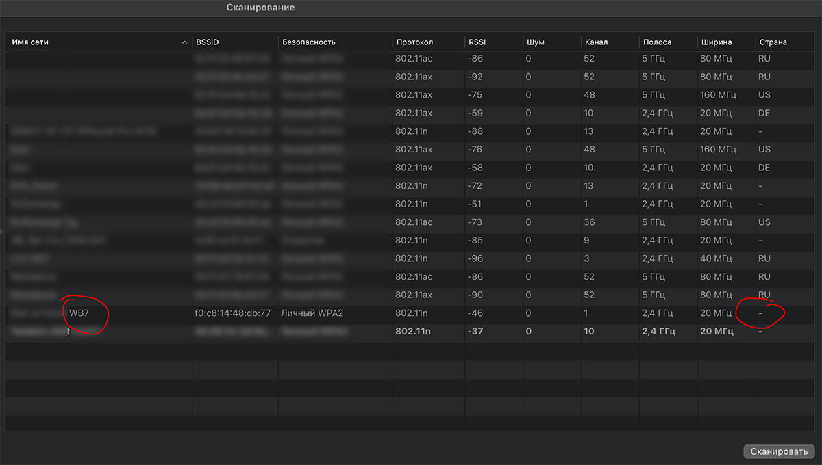

Хотя через консоль после iw reg set DE вывод изменился, но кажется, трансялции в эфир этого кода нет. Ниже - три картинки:
Куда бы еще покопать?

Релиз последний, wb-2401. Точка доступа поднимается стандартно, ну точнее - никаких особенностей. Базовая настройка для контроллера.
Цель… хитрая
Сейчас попробую объяснить, но звучать будет дико
У меня есть точка доступа Wi-Fi 6E от Zyxell. Поскольку они законопослушны, то активировать именно режим 6 ГГц можно только при установке другой страны (в моем случае DE). Далее - есть Macbook, поддерживающий 6 ГГц. У него есть технология 802.11d (неотключаемая), которая смотрит эфир, и назначает ноутбуку страну для Wi-Fi, которую “видит” вокруг себя. Если ноут после просыпания поймает больше точек RU, чем DE, то не установит соединение с точкой доступа, настроенной в DE. И есть такая особенность реализации, что в первую очередь 802.11d смотрит частоту 2,4 ГГц, 1 канал.
Поэтому я заинтересован, чтобы вокруг ноутбука было много точек доступа DE, и желательно в месте, которое обеспечит максимальную мощность, чтобы ноут ее видел первой. Wiren Board как раз подходит для этого идеально.
То есть wb - типа регулировщика в этой схеме будет, говоря: эй, ноут! слушай меня. Я - DE, ты находишься в DE, а не где-то еще!
Попробуйте через hostapd поднять точку доступа с теми опциями что я указал выше.
Должно работать, проверил у себя:
