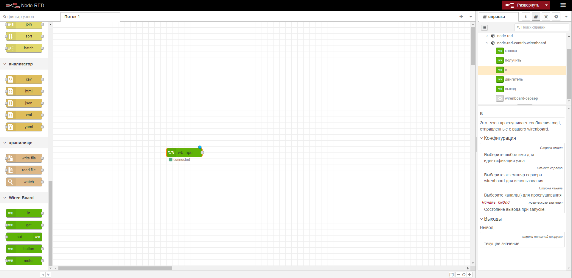

Только что поставил NR
Проблем не вижу.

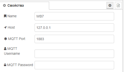

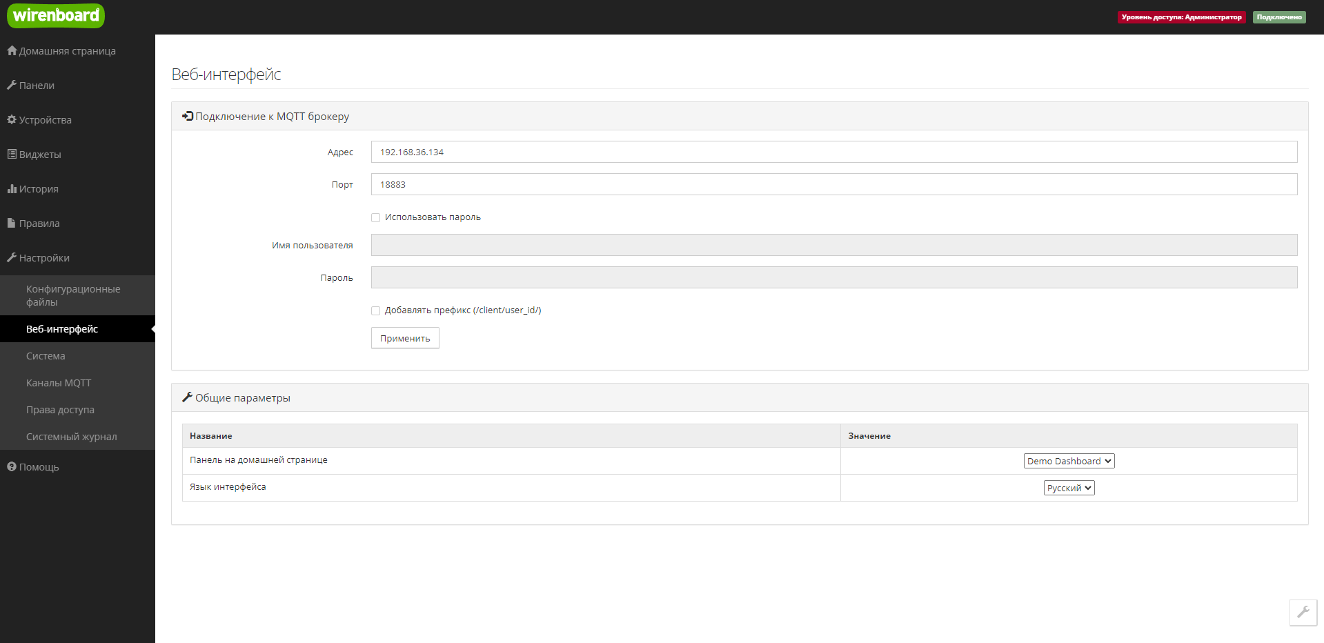

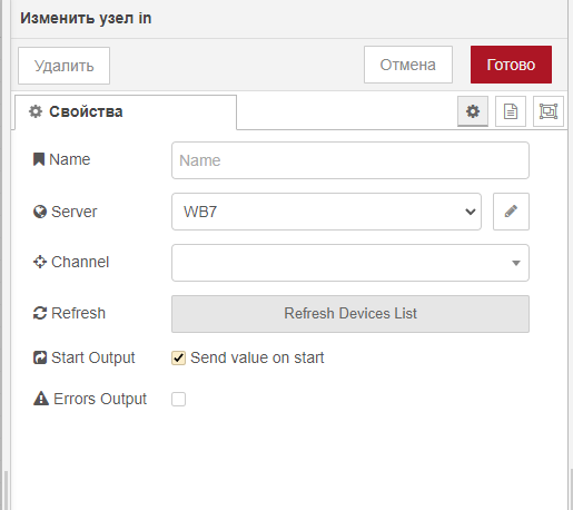

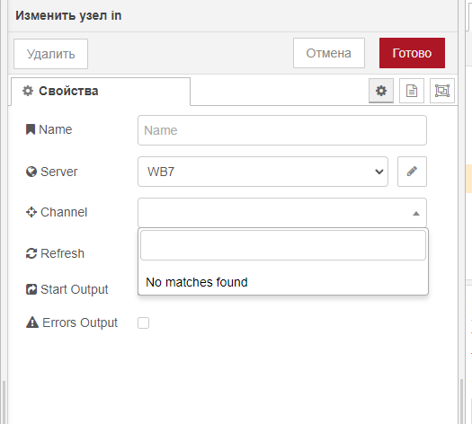

Но вот, у нас, не отображаются устройства, как бы я не настраивал подключение к WB7
Попробуйте точно следовать инструкции. В которой, например, сказано настроить MQTT cервер и развернуть проект.

Не, не эмоционально. Я ж просто перед тем как писать ответ проверил, именно на WB7, поставил NR и попробовал воспроизвести.
Собственно, так как NR все ж разрабатывается стороннеей командой - он мог измениться так, что наша инструкция перестала работать. Например какие-то пакеты стали требоваться более свежей версии.
Ну и WB7 программно не отличается от версии 6, совсем… То же ядро, тот же софт, разница только в номерах GPIO.

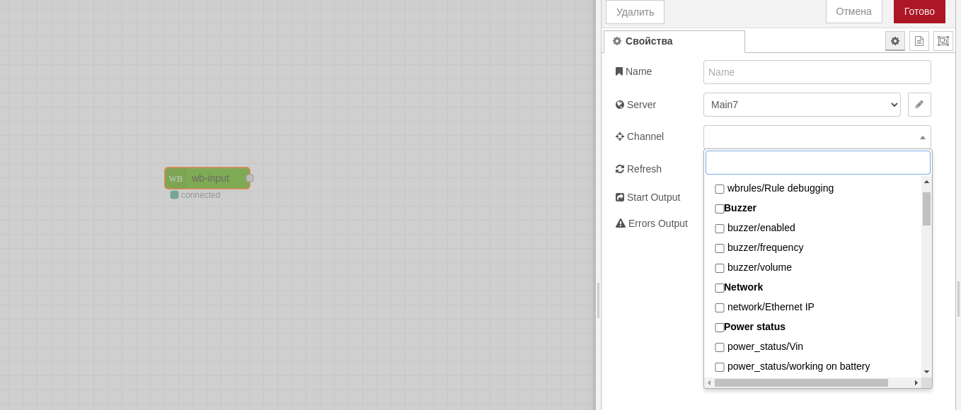

Покажите настройку сервера mqtt. Ну и- проект точно развернут?
Так я щас, перезагрузил WB7 и Node-red, и что-то произошло так и не понял, то у меня устройства отобразились.

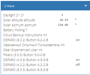

Хорошо, с этим разобрались, а что вот с z-way server делать, у меня он почему-то передает только текстовые значения устройств, ,а заявлено, что ими можно управлять

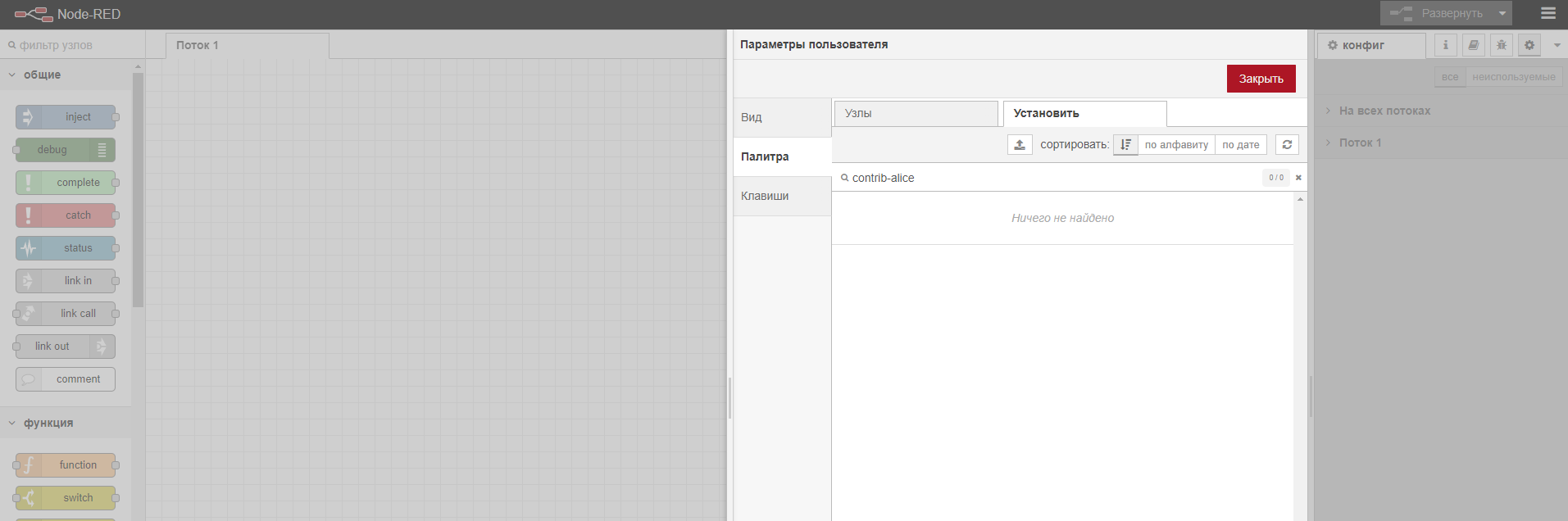

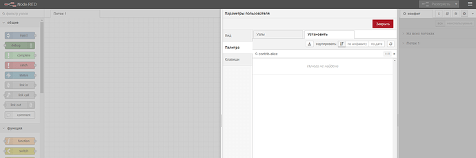

А еще столкнулся с такой проблемой в Node-red не могу устанавливать другие плагины
Проект развернулся.
Можно было развернуть и без перезагрузки.

Он вообще передает не корректно исполнительные устройства, добишь реле Defaro DAS-101 или Defaro Das-102, он почему-то предает их виртуальную кнопки и то в текстовом формате, тобишь отображает статус. А датчик открытия Fibaro door\window, вообще не отобразился. вообщем пока выходит не айс
А где ошибка?
Не знаю, он ничего не выдает, просто списка плагинов нет.
Не отобразился в MQTT или в интерфейсе z-wave? Устройствами можно видеть/управлять из интерфейса именно сервера?

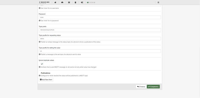

Не отображался в веб-морде WB7 , точнее как не отображалось, отображалось, как текст, но управлять устройствами нельзя. Но в вашей инструкции показано, что можно управлять устройствами z-wave в интерфейсе WB7

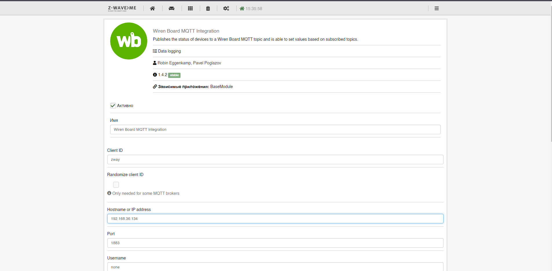

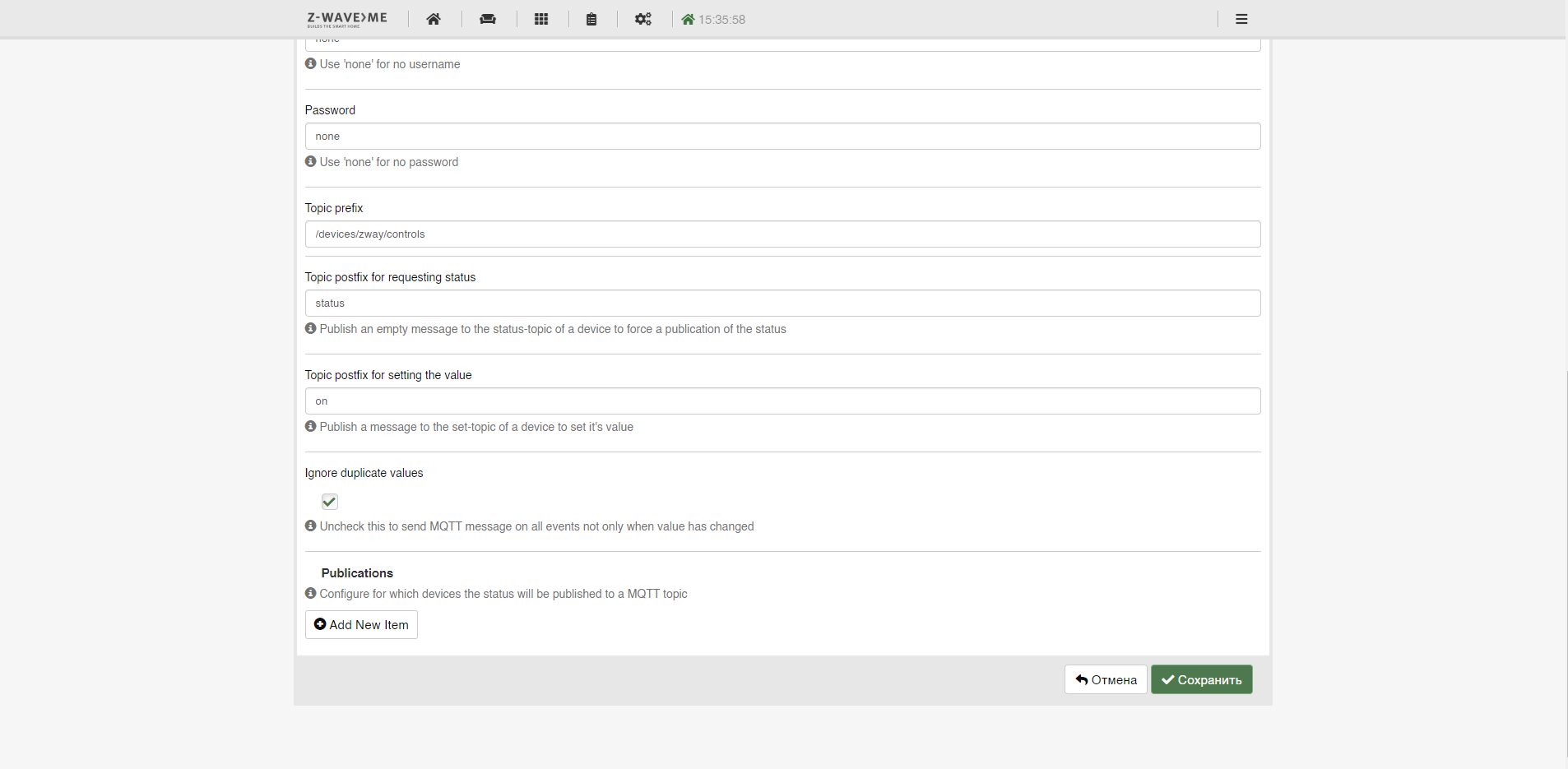

Выполнен ли пункт Подключение Z-Wave устройств к контроллеру Wiren Board — Wiren Board
И, вот это:
После того, как вы добавите все устройства, перезапустите интеграцию Wiren Board MQTT Integration:
Перейдите в Меню справа вверху → Apps → Active Apps
Найдите в поиске Wiren Board MQTT Integration
Нажмите на кнопку Activate/Deactivate — это выключит интеграцию.
Снова нажмите на кнопку Activate/Deactivate — это включит интеграцию.
Покеажите топики z-way и devices.
