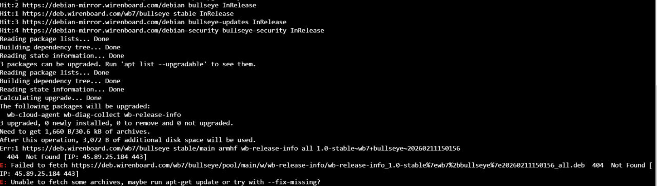

При обновлении поршивки через Wiren Board Cloud командой apt update && apt upgrade выдает , что запрошенного файла нет на сервере. Как поправить.
Не воспроизводится. Проверьте пожалуйста - актуальны ли списки пакетов.

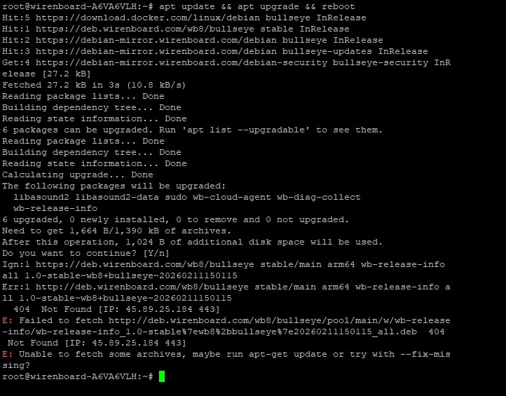

Опять то же
Действительно, сейчас

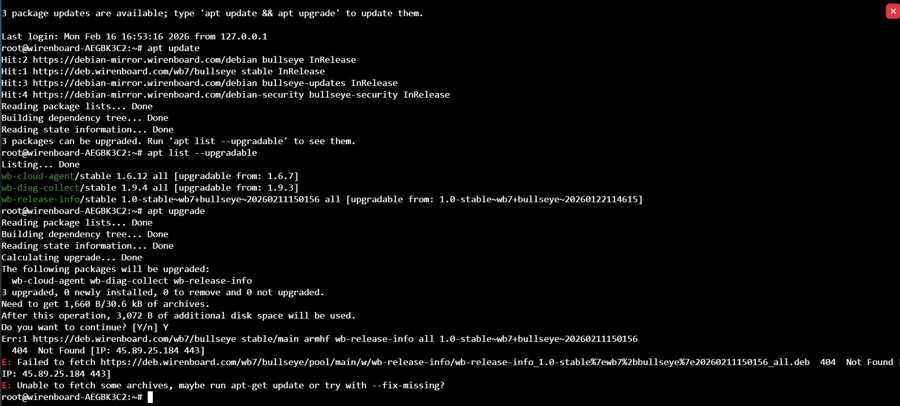

wget https://deb.wirenboard.com/wb7/bullseye/pool/main/w/wb-release-info/wb-release-info_1.0-stable%7ewb7%2bbullseye%7e20260211150156_all.deb -O -
--2026-02-17 06:34:42--  https://deb.wirenboard.com/wb7/bullseye/pool/main/w/wb-release-info/wb-release-info_1.0-stable%7ewb7%2bbullseye%7e20260211150156_all.deb
Resolving deb.wirenboard.com (deb.wirenboard.com)... 45.89.25.184
Connecting to deb.wirenboard.com (deb.wirenboard.com)|45.89.25.184|:443... connected.
HTTP request sent, awaiting response... 404 Not Found
2026-02-17 06:34:43 ERROR 404: Not Found.
При этом остальные пакеты вполне качаются.
Попрошу разработчиков глянуть.
что ж остаётся только ждать
Уже починили.
Только что проверил
