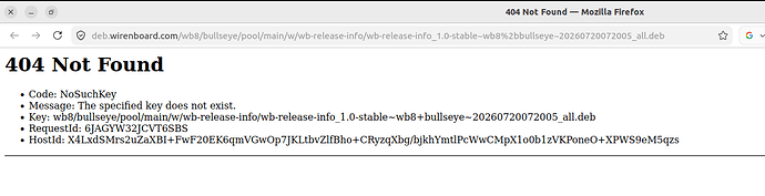

Как мне кажется, у вас было обновлено ядро, но не была выполнена перезагрузка. Прошу перезагрузиться. Я очень сильно сомневаюсь, что непримененное ядро влияет на ошибки обновления, но “порядок навести” не помешает. Потом выполнить стандартный шаг для обновления: 1. apt update и потом 2. apt upgrade.

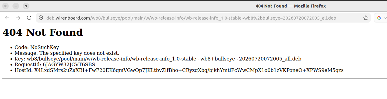

Поверяем самым простым путём - берём браузер и открываем вашу ссылку - получаем 404

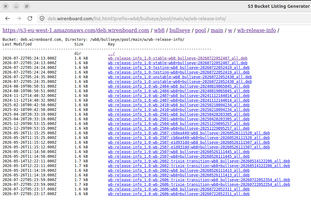

Пакета просто нет там
Контрольный apt update решил вопрос и apt upgrade всё обновил.
Значит в предыдущем апдейте была кривая информация о пакете или файл удалили из репозитория.
