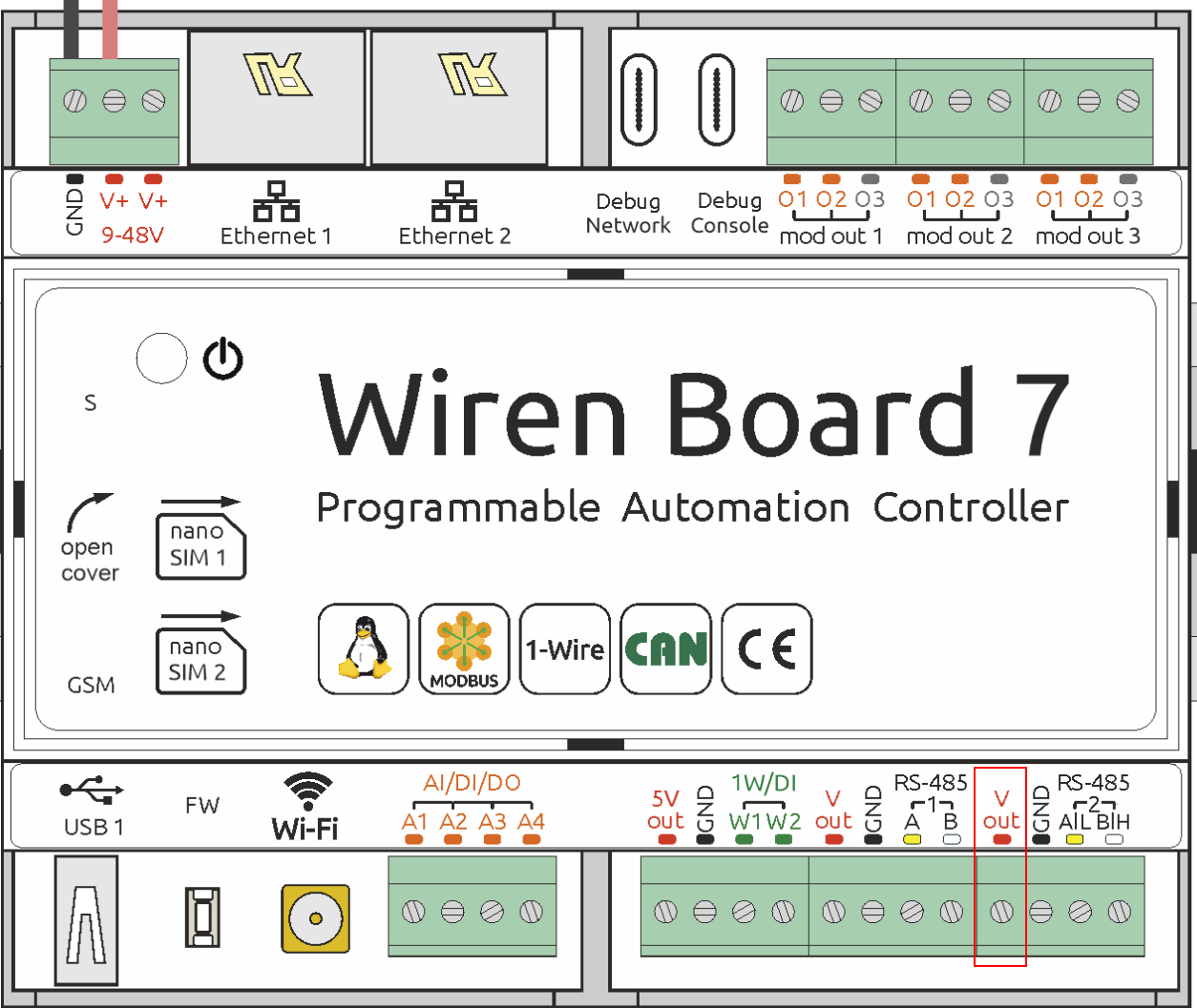

Добрый день! Подскажите пожалуйста, планируется использовать WirenBoard 7 и АКБ WBMZ4-BATTERY, возможно запитать 12 вольтовую нагрузку 300 мА с выхода Vout (возле RS485) ?
В документации явно указано, что максимальная мощность подключенных устройств (с выключенным GSM) не более 3.5 Вт. По сути это около 300 мА.Также замечу, что при работе от модуля резервного питания напряжение на Vout будет 11 В.
Я бы не рекомендовал подобную реализацию.
