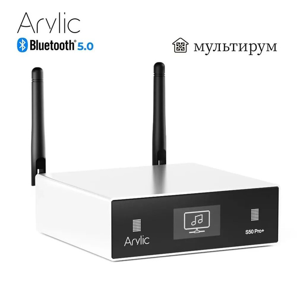

добрый день. а такое устройство можно как то интегрировать?
Документации на устройство с описанием поддерживаемых протоколов не нашел, к сожалению.
Но заявлен airplay - соответственно можно попробовать использовать Music Assistant 2.0: Your Music, Your Players - Home Assistant
