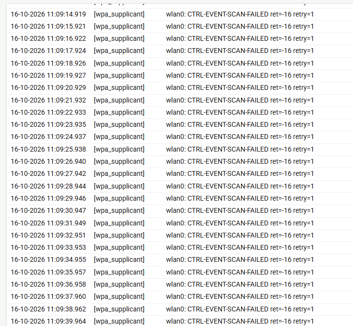

Решил поднять тему Wpa_supplicant, журнал пестрит CTRL-EVENT-SCAN-FAILED ret=-16
У меня точка доступа включена
Контроллер 7.4.3, резил wb-2609
Каждую секунду добавляется запись : [wpa_supplicant] wlan0: CTRL-EVENT-SCAN-FAILED ret=-16 retry=1

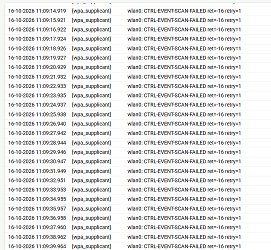

Wi-Fi модуль в контроллере один, поэтому точка доступа и подключение к роутеру всегда работают на одном канале, подробнее в документации. Пока контроллер подключён к роутеру клиентом, драйвер запрещает сканировать эфир на втором интерфейсе, иначе связь на рабочем канале подвисала бы на несколько секунд. Этот отказ и есть ret=-16.
Раз в секунду строка пошла 16 октября, сразу после того как контроллер подключился к MSK на 5 ГГц (канал 52). Точка доступа переехала на тот же канал, и после этого wpa_supplicant стал каждую секунду повторять запрос на сканирование. На 2,4 ГГц повторы были один раз, 15 октября утром, и прекратились, когда контроллер переподключился к роутеру. Потом сутки их не было.
Что можно сделать
Закрепите подключение к MSK за диапазоном 2,4 ГГц, это должно убрать повторы. В веб-интерфейсе диапазон выбирается только для точки доступа, поэтому для подключения к роутеру выполните по SSH две команды.
nmcli connection modify MSK 802-11-wireless.band bg
nmcli connection up MSK
Если вы подключены к контроллеру через эту же сеть, связь пропадёт на несколько секунд. Если контроллер не вернётся в сеть MSK, подключитесь к его точке доступа WirenBoard-A42YLSLW, зайдите по SSH на 192.168.42.1 и отмените настройку командой nmcli connection modify MSK 802-11-wireless.band "".
