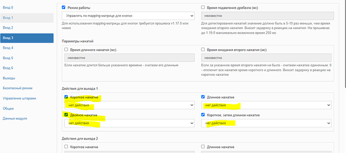

Проблема в том что при нажатии на выключатель входа 3 идет переключения 1 и 3, а при нажатии на 1 только первого как и должно быть.
Такое поведение появилось после обновления на прошивку.
Возможно где то сохранилось связь с первым входом?

unknown - значит в регистр отвечающий за действие ничего не записывается и он работает по последней настройке.
Чтобы точно записать туда “нет действия” нужно прокликать галочки и явно указать, что нет действия.
Подскажите, это помогло? Есть ли ещё вопросы?
Да все получилось. Хватило прописать в коротком нажатии как вы показали и начало работать корректно.
