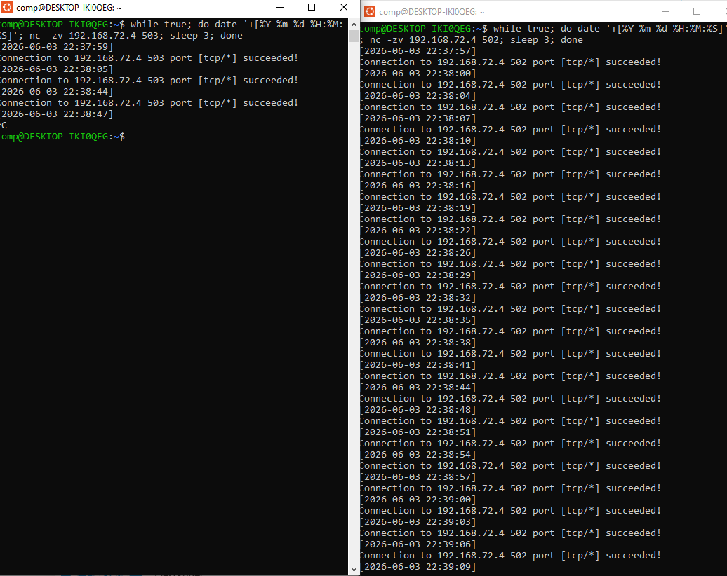

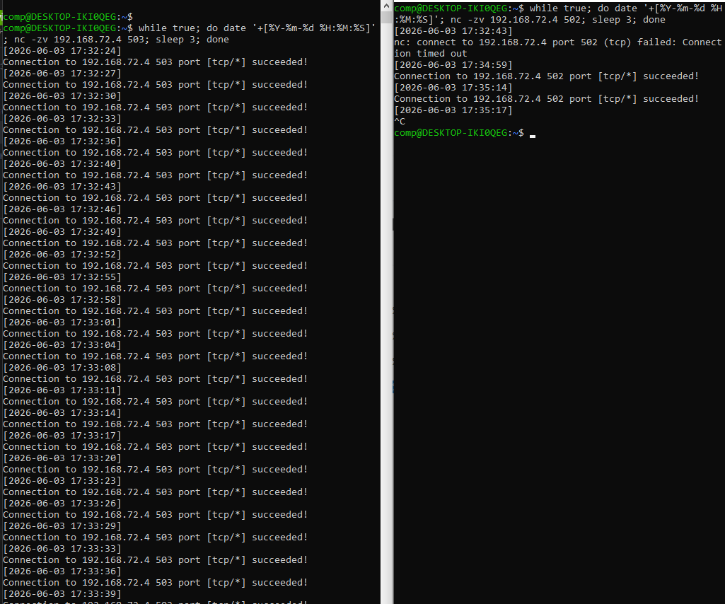

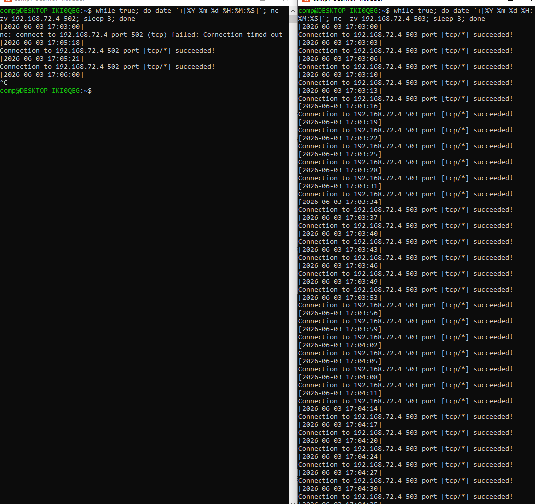

сразу три порта проверил (23, 503 и 502) первые два результат сразу выдал, а 502 долго висел запрос.
для понимания как долго идет проверка порта 502

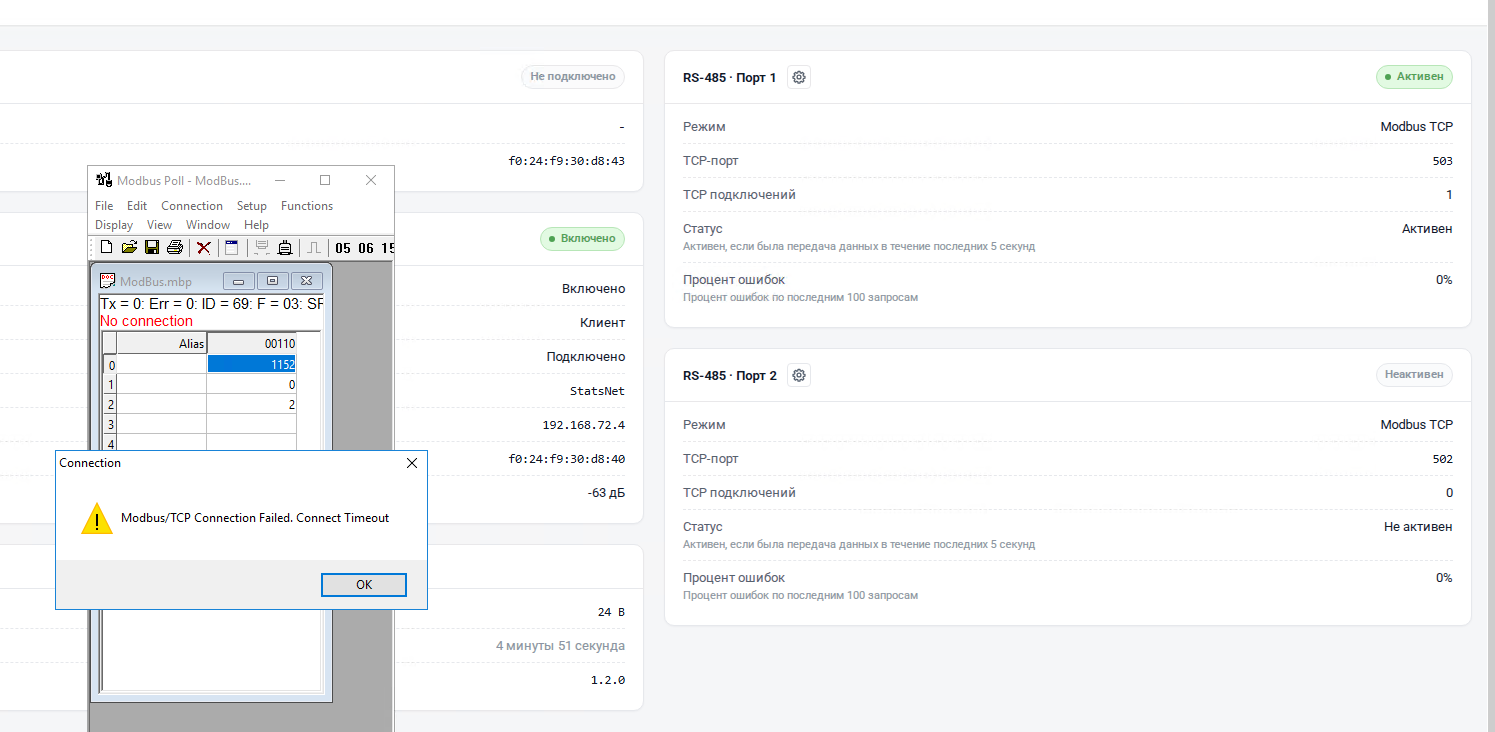

все зеркально поменялось, через модбас клиент не подключается (скада подключилась)
1ая шина - порт 503

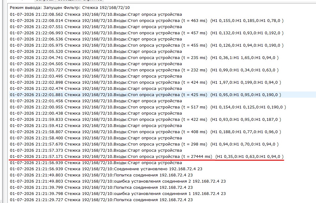

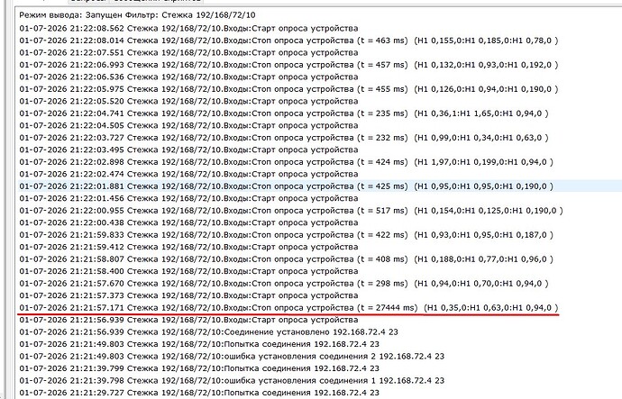

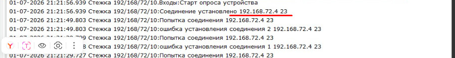

Через OPC сервер решил подключиться, и здесь вот такая картина вылезла, ответ на первый запрос аж 27 секунд, последующие уже не такие, как думаете, в чем может быть причина?
На скриншоте не вижу адресов/портов похожих на то что обсуждалось выше.
Расскажите - что это за кейс?
вот адрес, который и был ранее в обсуждении (название станка не поменяно просто). Все модули на станках подключены по порту 23, по этому и здесь 23 поставил ( на 502 такая же ситуация)
Из лога, к сожалению, не очень понятно что все-таки происходит. ПО отправляет что-то и не получает ответ? Или ответ приходит через 27 секунд?
Ошибка установки соединения - это отсутствие ответа от интерфейса или соединение прошло и таймаут modbus?
Ну и, главное: какое устройство подключено к клеммам шлюза. Сколько этих устройств?
