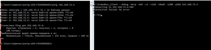

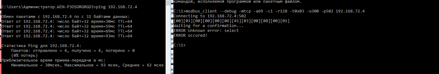

Проверьте пожалуйста, запустив в одном терминале пинг а во втором - modbus_client/
Например так:
я так понимаю это на linux пример? Как средствами Windows это сделать?
для этого вам потребуется данная статья.

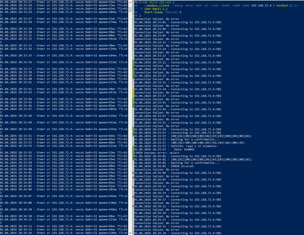

В одном терминале запустить ping, с выводом времени. В другом - modbus_client, в цикле каждые, например, 3 секунды.
Ну и цель этого эксперимента - понять через какое после включения время становится доступен modbus.

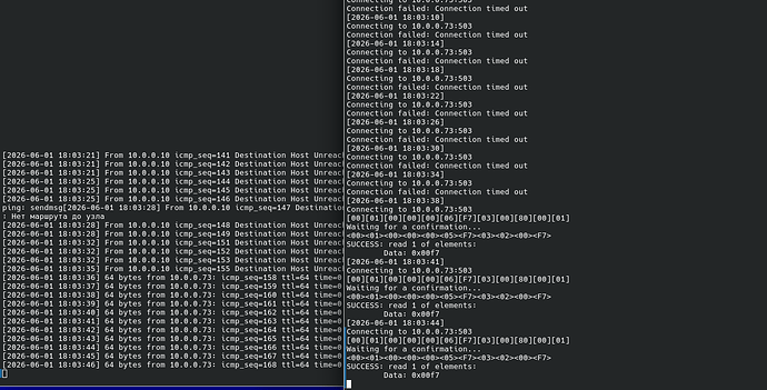

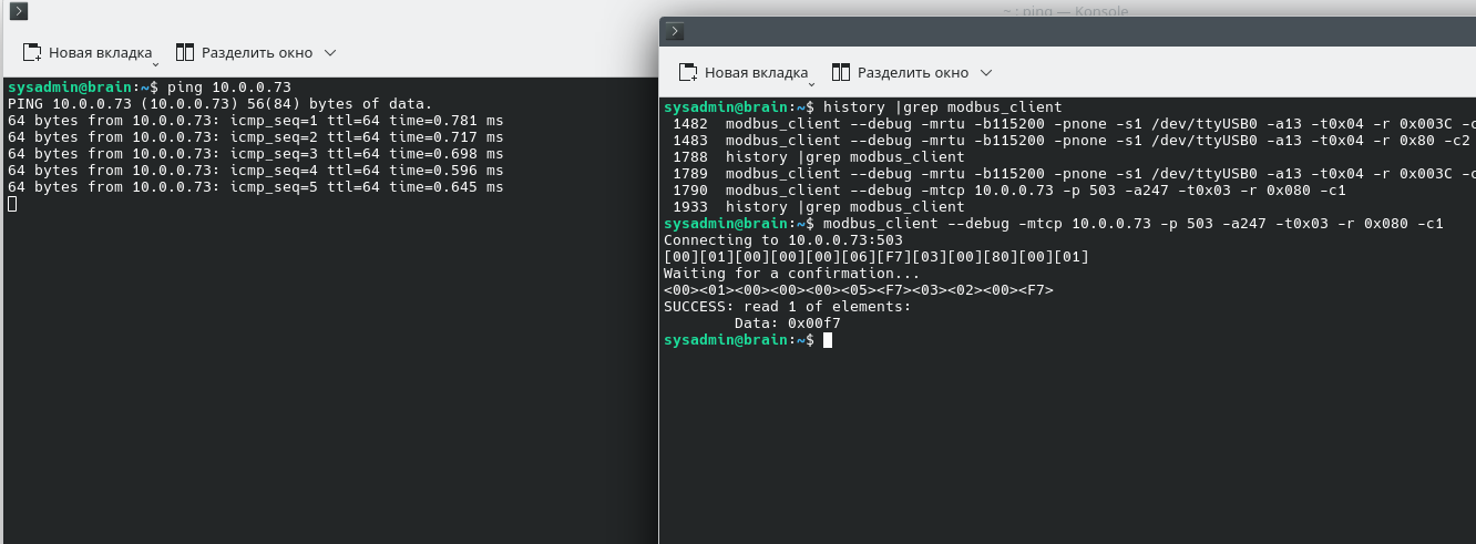

В одном окне запускаю
ping 10.0.0.73 | ts '[%Y-%m-%d %H:%M:%S]'
в другом
while true; do date '+[%Y-%m-%d %H:%M:%S]'; modbus_client --debug -mtcp 10.0.0.73 -p 503 -a 247 -t 0x03 -r 0x080 -c 1; sleep 3; done
Получаю:

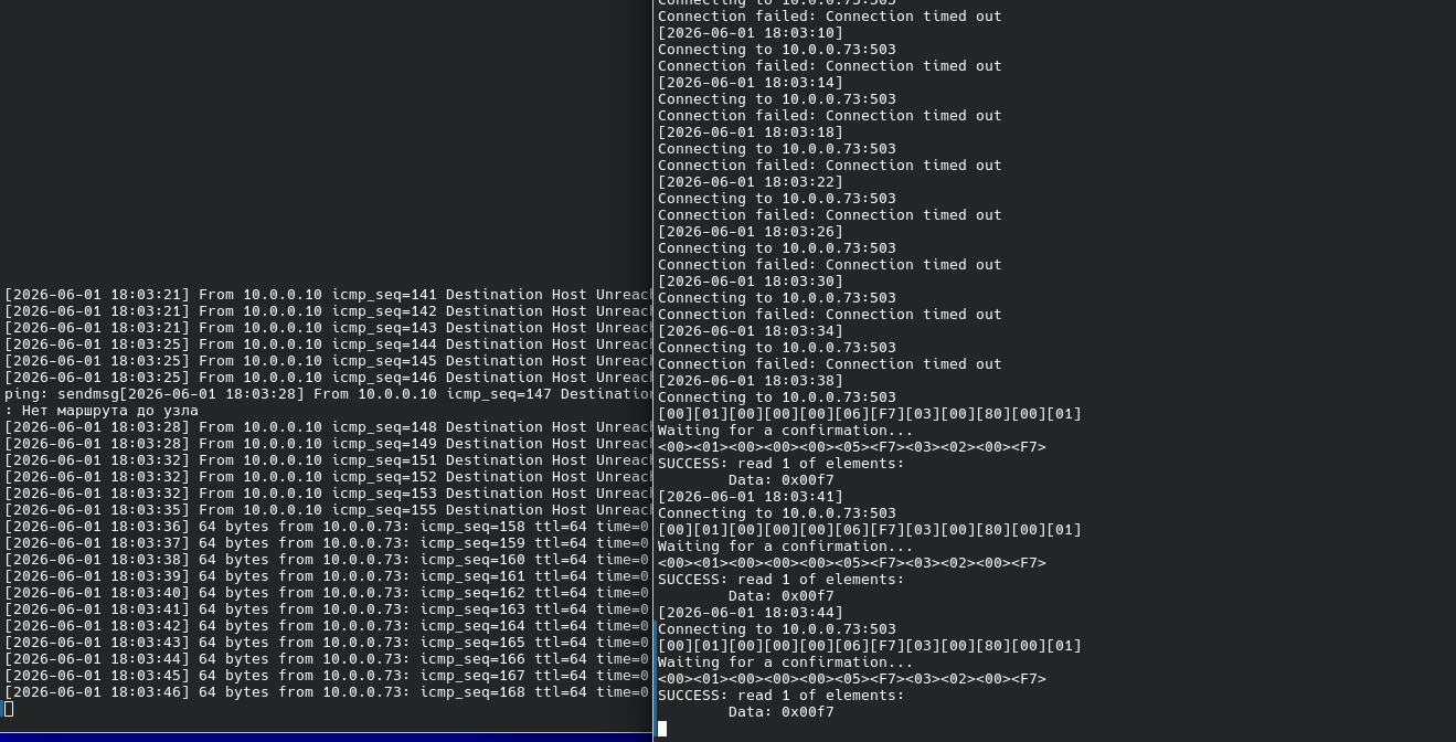

То есть после включения питания шлюза, через ~3 секунды возвращается ping в 18:03:36
Еще через 2 секунды, 18:03:38 - первый ответ от устройства.
То есть эксперимент показывает что шлюза точно не было в сети (ping не возвращался). После появления в сети - начался опрос.
uptime шлюза соответствует времени начала опроса.

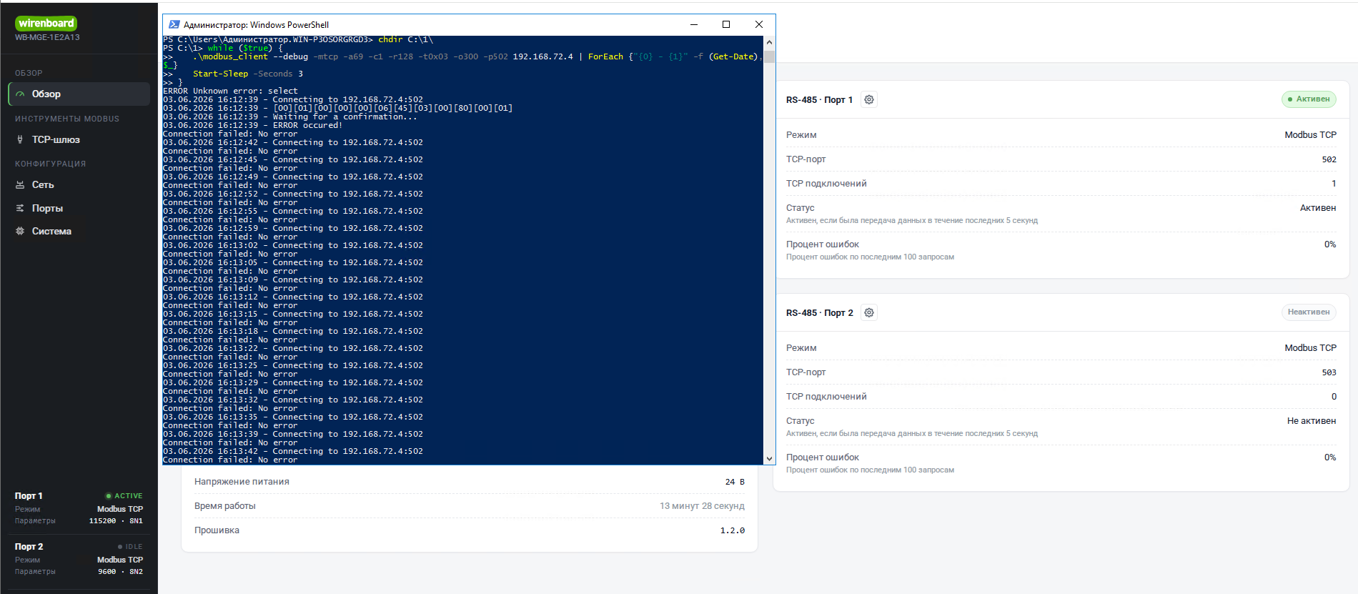

Что-то мне не нравится “connection failed”.
Предположу что возникает при попытке создать TCP соединение.
При этом icmp работает.

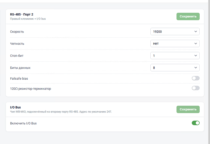

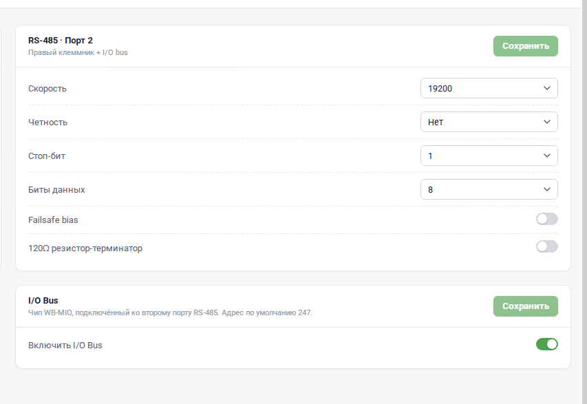

Давайте включим второй порт шлюза в режим Modbus TCP (к нему ведь ничего не подключено физически?), на нем - WBIO шлюз.
Ну и проверьте чтение регистра из самого шлюзе - этим можно убедиться что дело не в шине.

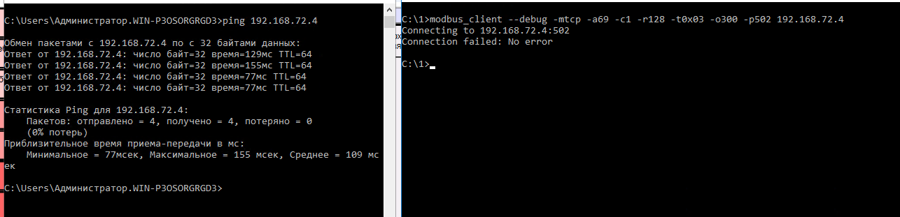

да, на втором ничего не подключено, сделать ту же процедуру, что и ранее?

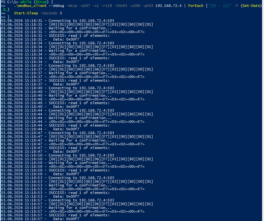

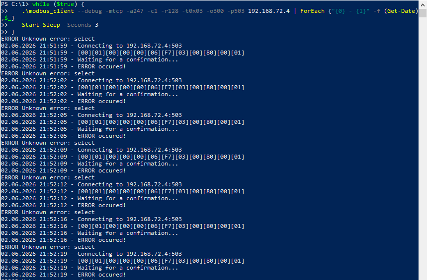

Не обязательно, просто несколько раз (или циклом) прочитать наприме адрес (регистр 128) с адреса 247. То есть с WBIO.
Надо понять - проблема в шине или шлюзе (ну или связи с ним).
Так, не очень хорошо.
И ни одного удачного чтения?
Понятно почему: праметры шины не соответсвуют настройкам WBIO. Установите 9600 8n2
Отлично. Есть ли какие-то “задержки”?
запуск после перезагрузки (как веб интерфейс полностью прогрузился), можно сказать нет задержек. Через минуту запустил после перезагрузки, опрос пошел сразу
Отлично. В таком случае - рекомендую проверить шину к кторой подключены устройства modbus на предмет соответствия требованиям ну и физической целостности.

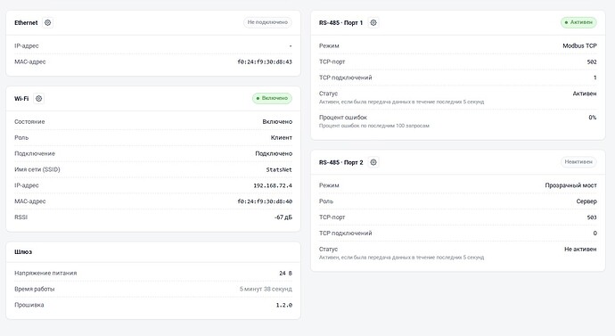

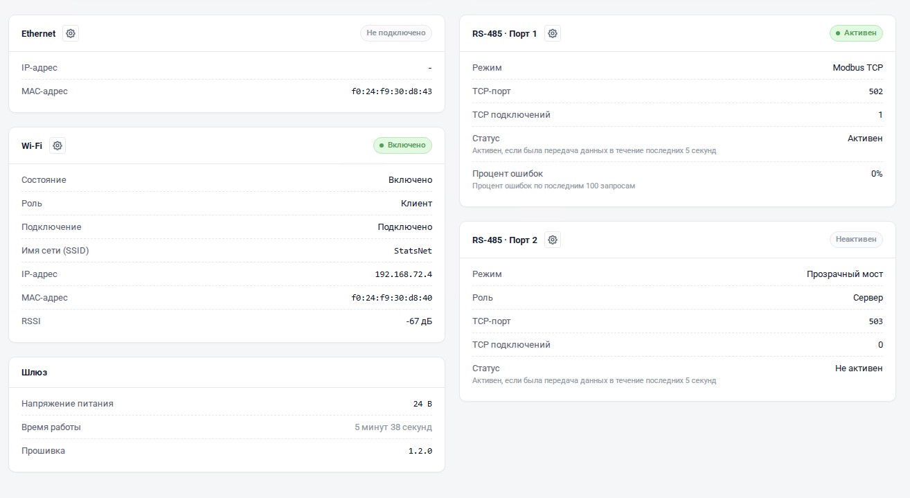

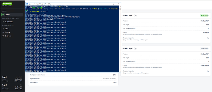

Вопрос по первому порту
порт активен, подключен к MasterScada.

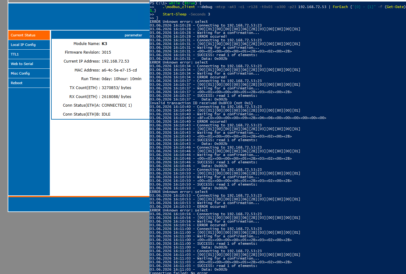

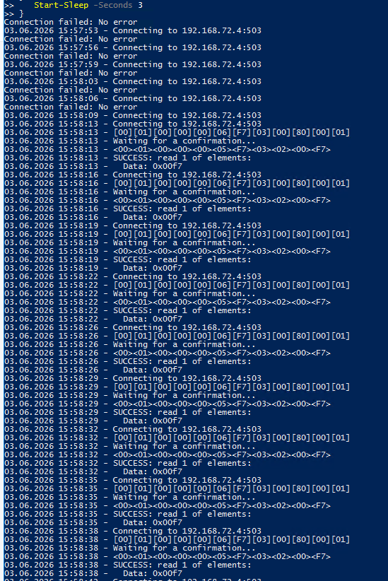

А это другой преобразователь, предыдущей версии, подключен к той же скаде
Для начала - проверьте, доступны ли (открыты) оба порта
Например
Потом, для проверки - поменяйте номера портов местами ну и попробуйте опросить.
Сейчас выглядит как недоступность одногo из двух.
