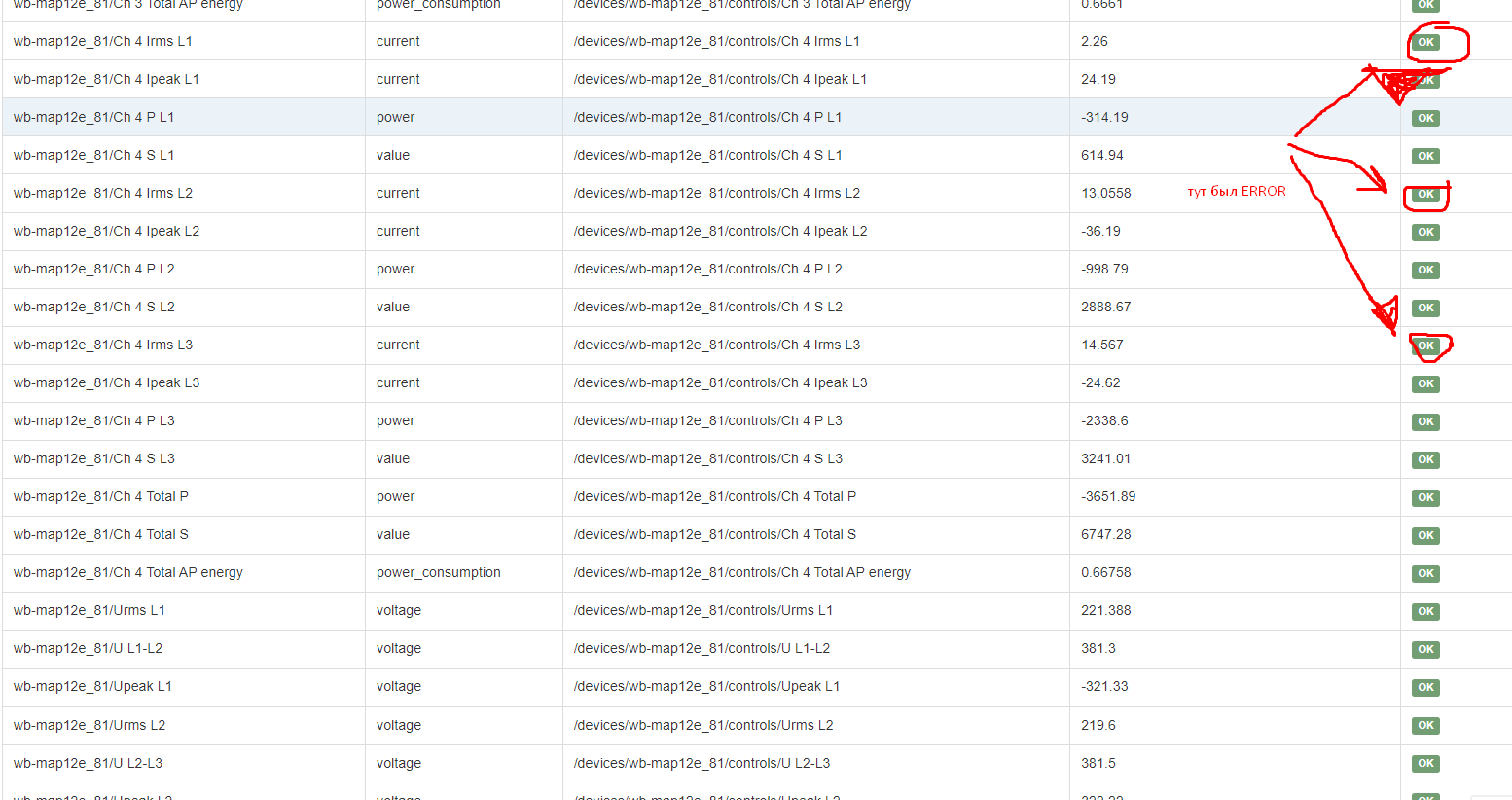

Проблема в том, что периодически подтупливает измерение тока. Сейчас просто перестал измерять ток на всех фазах на четвертом канале. Все остальные топики хорошо проходят. Помогла перезагрузка контроллера. Но так себе выход на производстве. В чем может быть проблема?

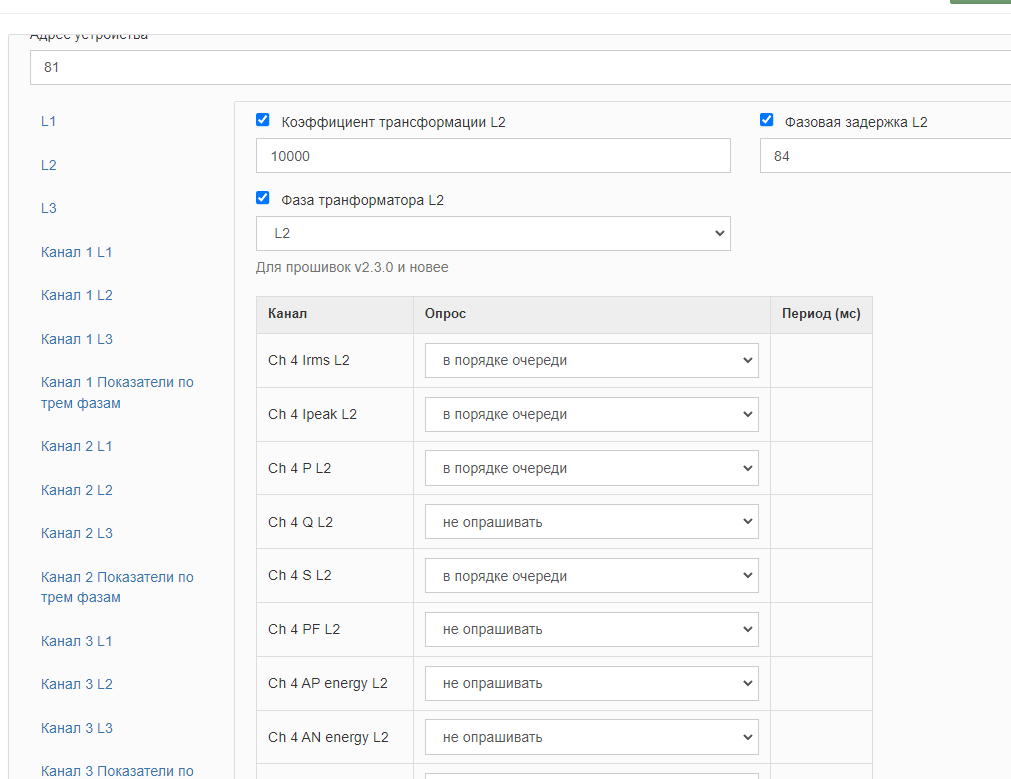

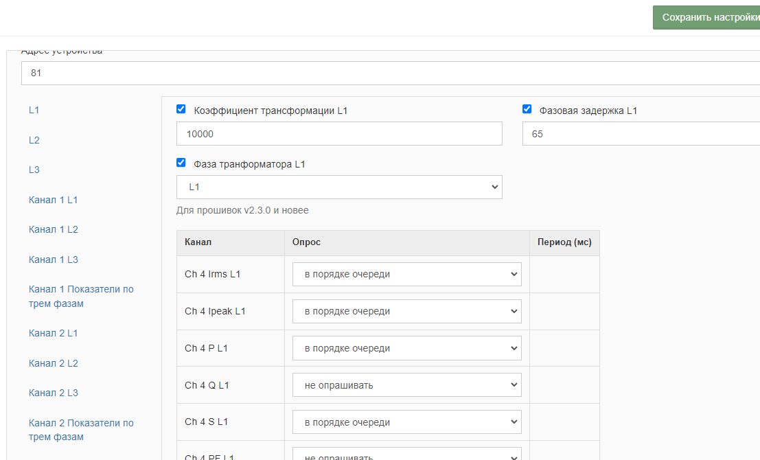

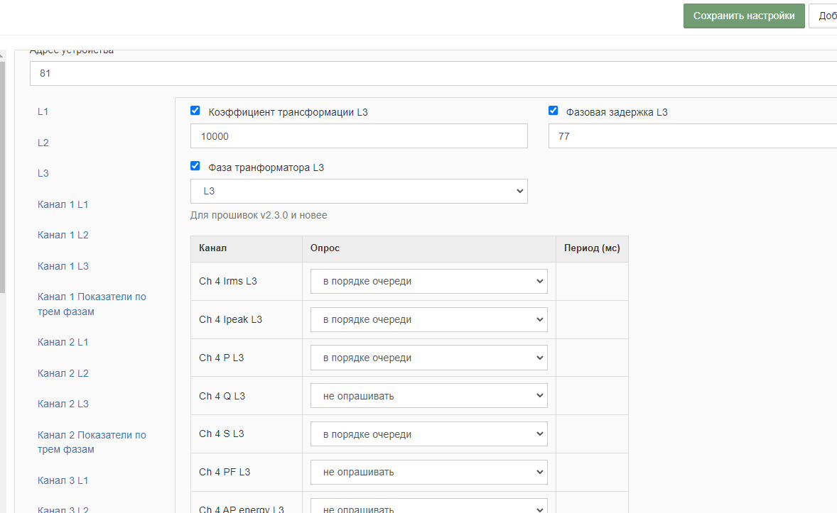

Опишите пожалуйста что и как настраиваете  (конфиги, команды) - какой результат ожидаете и какой получаете.

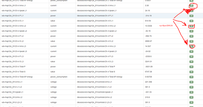

вот там где скрины, там тоже должно быть 142. ERROR был на 142. Это 2 абсолютно одинаковых счетчика. Счетчик подключен через MGE и он там один вообще на MGE подключен. MGE с контроллером в одной сети. В счетчике читается довольно много регистров.

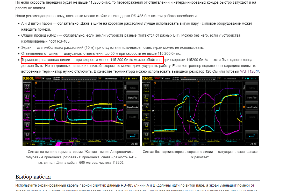

Я не вижу установленного терминатора.
Учитывая что этот же измеритель работает от контроллера - установите терминатор.
Альтернатива - использовать осциллограф и посмотреть на форму сигнала. Если есть под рукой - то да, возможно это проще.
