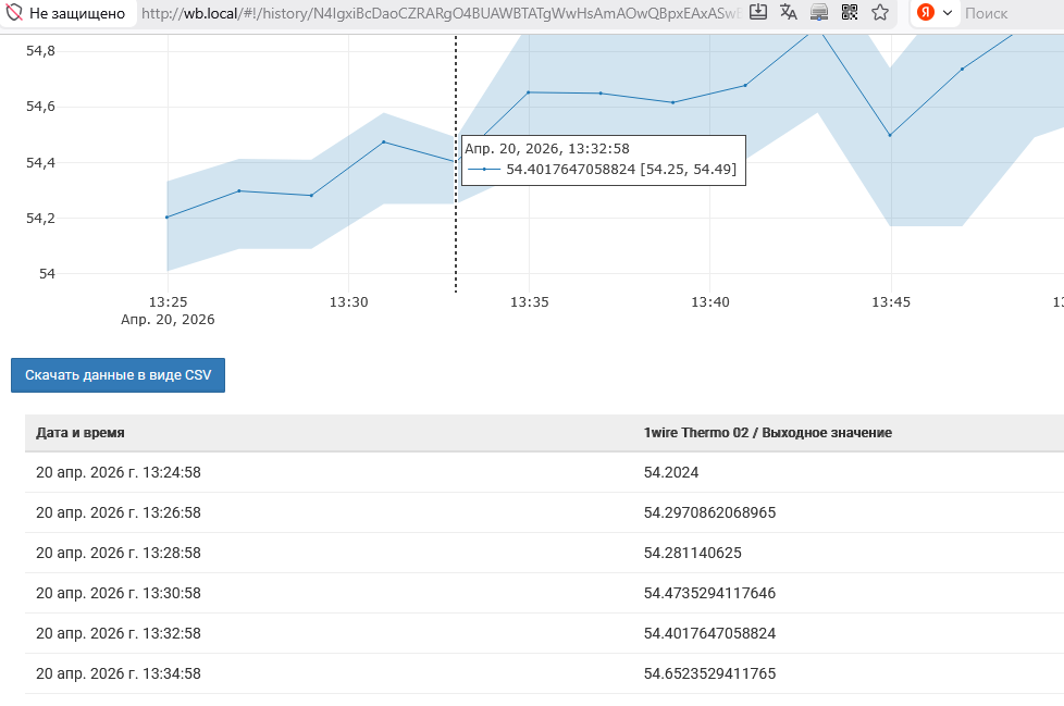

В Истории совсем другие цифры и куда-то делось округление
20 апр. 2026 г. 13:30:58 54.4735294117646
20 апр. 2026 г. 13:32:58 54.4017647058824
Как сделать чтобы значения в истории соответствовали реальному времени ? Как сделать чтоб истории данные хранились с той же точностью, что выдает функция скрипта?

Давайте уточним - вы говорите о том что в записях в БД истории нет соответствия между реальными значениями и записями в БД?
А каким образом вы читаете из истории записи?
иконка со столиками рядом со значением
Понятно.

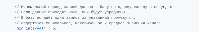

Вы говорите о усредненном между 54,25 и 54,49
