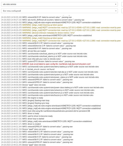

На нем крутится скрипт в правилах, который собирает данные формирует json-строку и отправляет в топик MQTT каждые 5 сек.
Вот вчера завис скрипт и несколько часов не отправлял данные, потом заметили и перезагрузили контроллер. Как от этого можно застраховаться и перезапускать службу wb-rules?

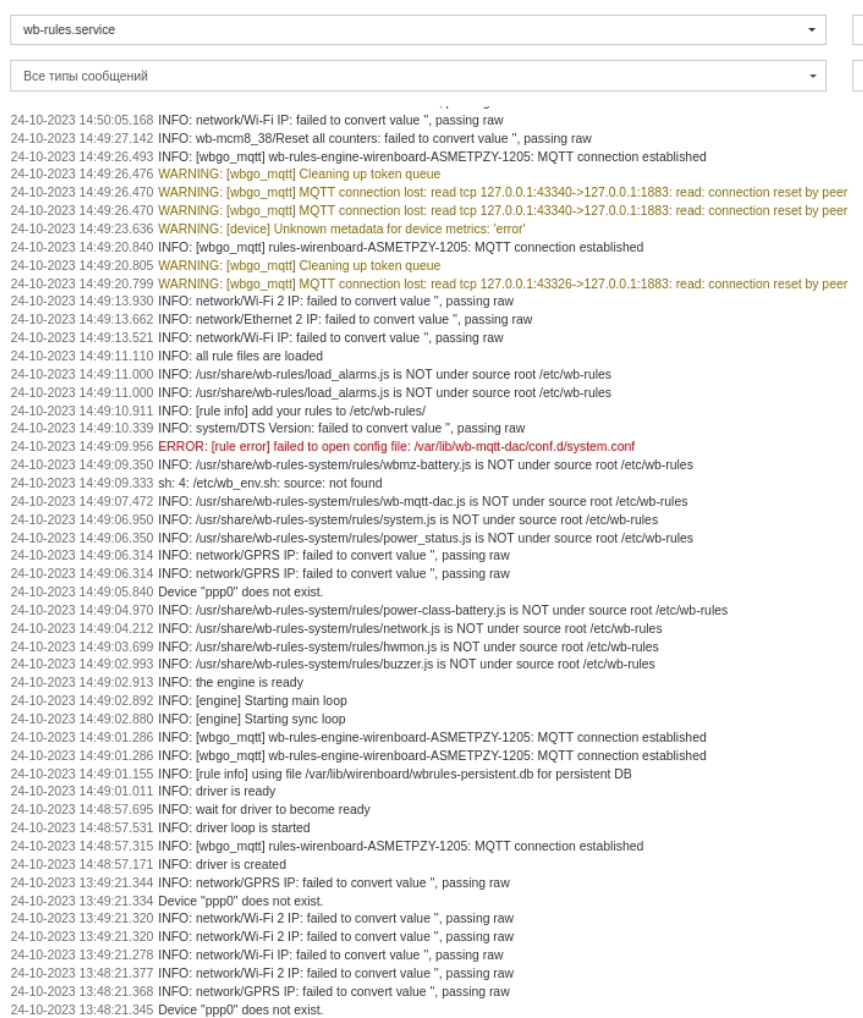

В логе из ошибок вижу только:
2023-10-24T11:49:09.956Z [wb-rules] ERROR: [rule error] failed to open config file: /var/lib/wb-mqtt-dac/conf.d/system.conf
Есть ли у вас в системе данный файл? И данная ошибка уже видимо после перезагрузки контроллера. Верно?
При подобном “зависании” было бы хорошо проверить статус самого сервиса wb-rules.
