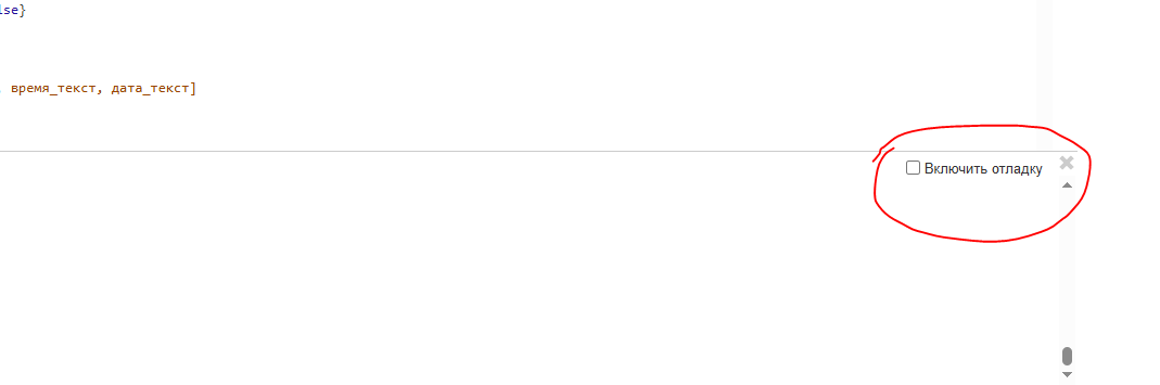

Все изображения занимают не более 800 КБ. С этим ознакомлен. Глупый вопрос отладку вы имеете в виду ВКЛ/ВЫКЛ в редакторе правил?

Отключил отладку. И убрал все логи с правил. Престал зависать. 3 дня полет нормальный.
