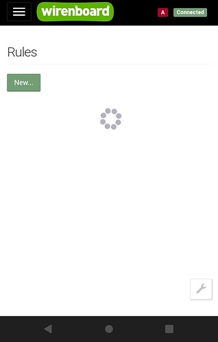

Периодически (непредсказуемо, от раза в пол года, до трёх раз за последние два дня) зависают правила контроллера (контроллер перестает реагировать на внешние “кнопки”, управление через веб-морду работает за исключением программной кнопки reboot).
Симптом в веб: страница с правилами (rules) открывается долго или вовсе не открывается (список файлов, имеется в виду).
Если список файлов появился, контроллер возвращается к полноценной жизни. Если нет, помогает только жёсткая перезагрузка или программная через консоль.
