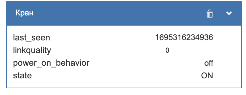

  1. Необходимо поправить отображение Последнего взаимодействия. timestamp же вроде?

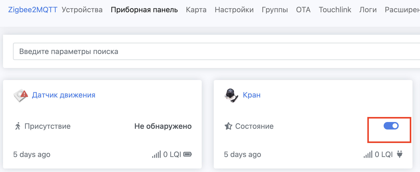

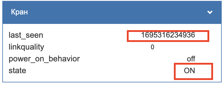

  2. Свитчер показывает только статус, управлять нет возможности
из зигби интерфейса вполне управляемое устройство

хотел бы им управлять и видеть время последнего выхода на связь. через интерфейс зигби поднятый на вб на 8081 порту я дату вижу и управляю им.

Управление через конвертер wb-zigbee2mqtt пока не реализовано
первый вопрос решен. Как понимаю только через правила. нет сроков реализации?
1695316234936 передает zigbee2mqtt
но в строке last_seen хотелось бы видеть дату/время преобразованное из timestamp в формат YYYY-MM-DDTHH:mm:ss.sssZ
типа результат new Date(1695316234936)

Сам виджет созданный wb-zigbee2mqtt нельзя отредактировать, но вы можете на основе имеющихся топиков с применением движка правил и созданием виртуального устройства получить более менее желаемый вид.
