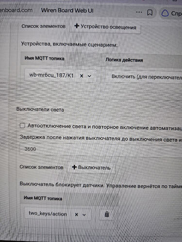

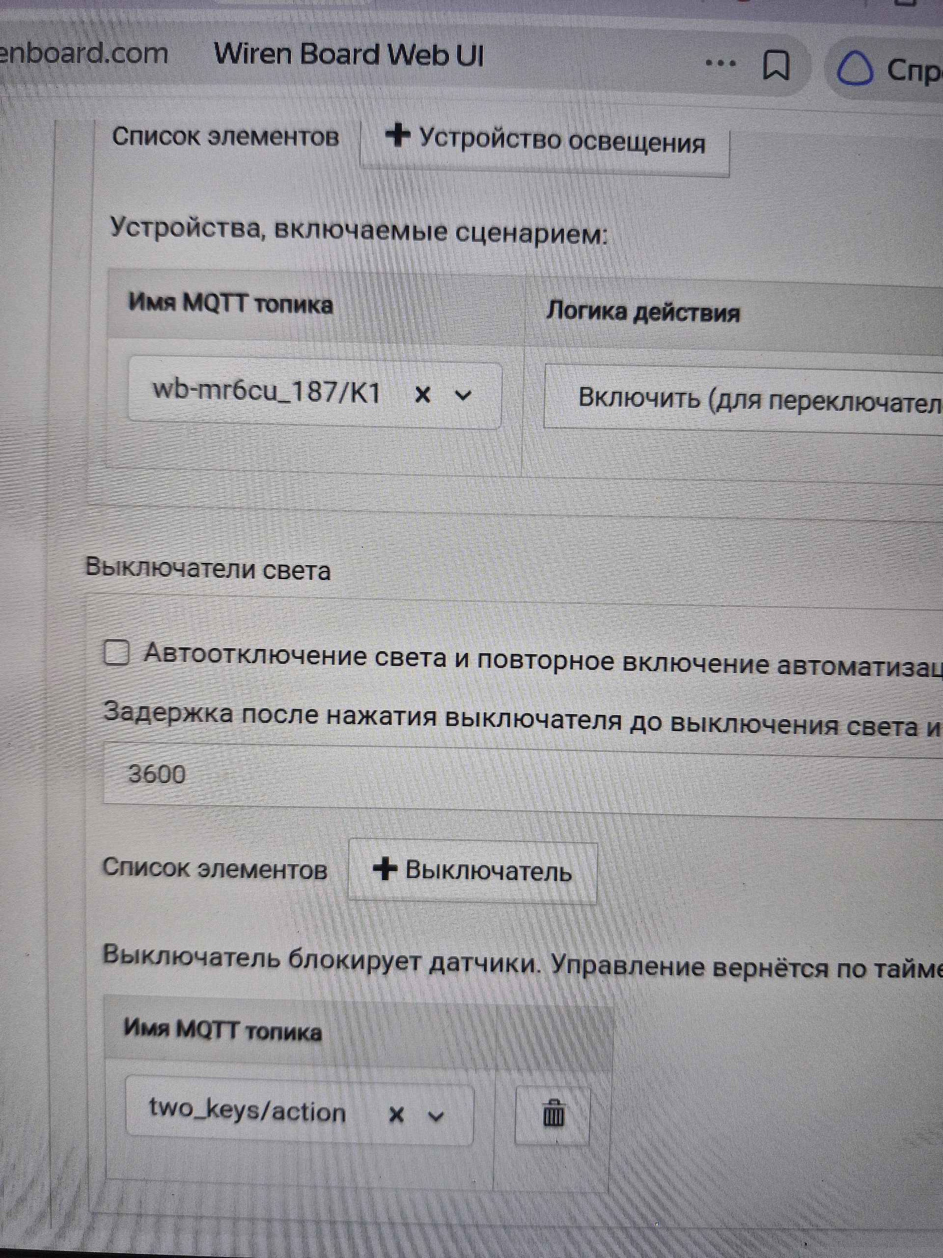

Задача управлять освещением с помощью zigbee выключателя. Возможно ли это реализовать с помощью стандартных сценариев?
Из железа стоит контроллер версии 8.5.3 релиз wb-2606, модуль реле wb-mr6cu v2, zigbee usb стик и двухклавишный zigbee выключатель.

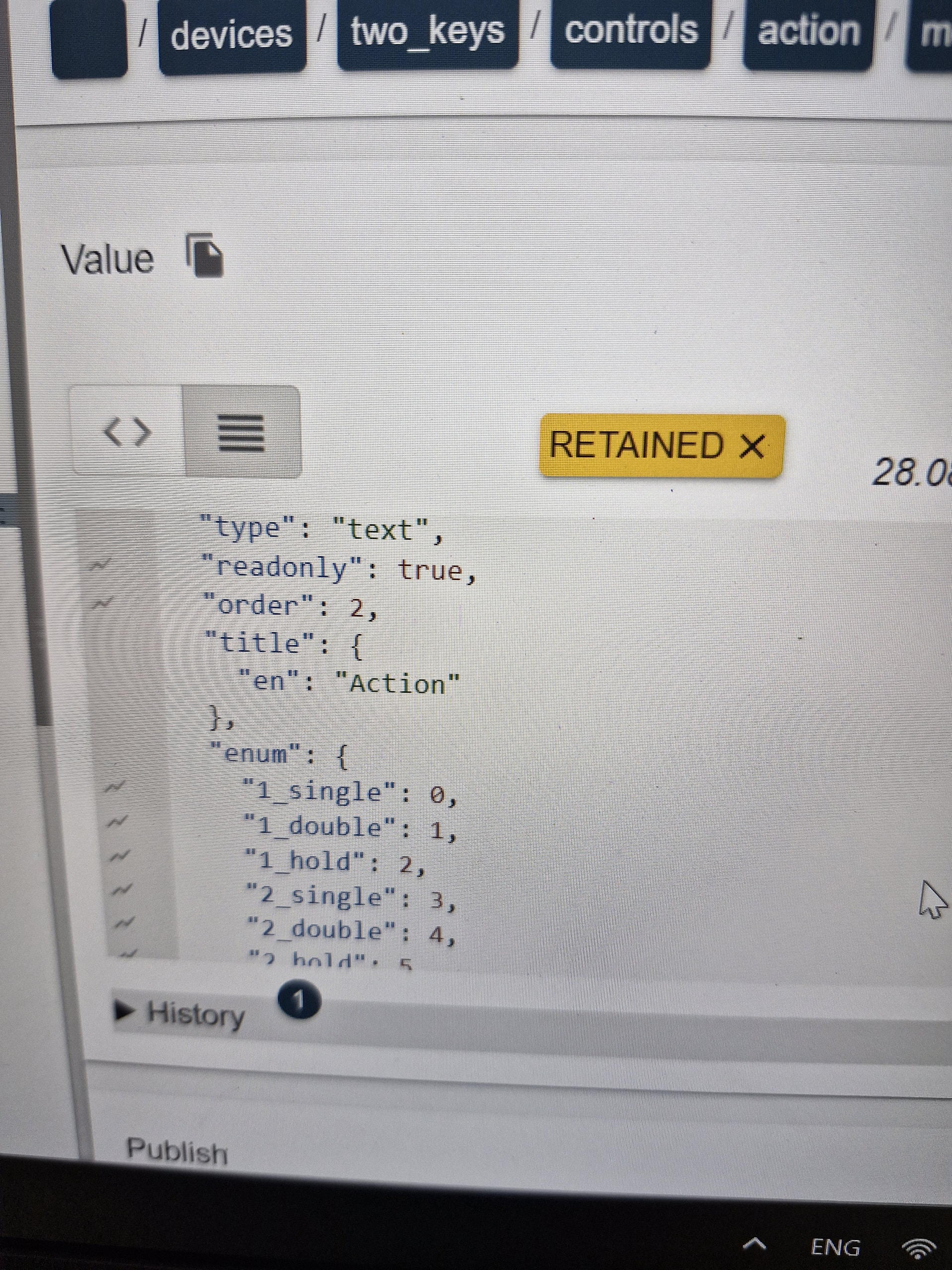

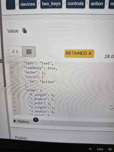

У выключателя две клавиши, у каждой клавиши 3 возможных значения (single, double, hold), в сценарии не удаётся подтянуть топик конкретного значения, а только общий топик action, от чего реле переключается только при изменении значения action, т.е. от нажатия разных клавиш.

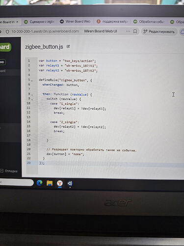

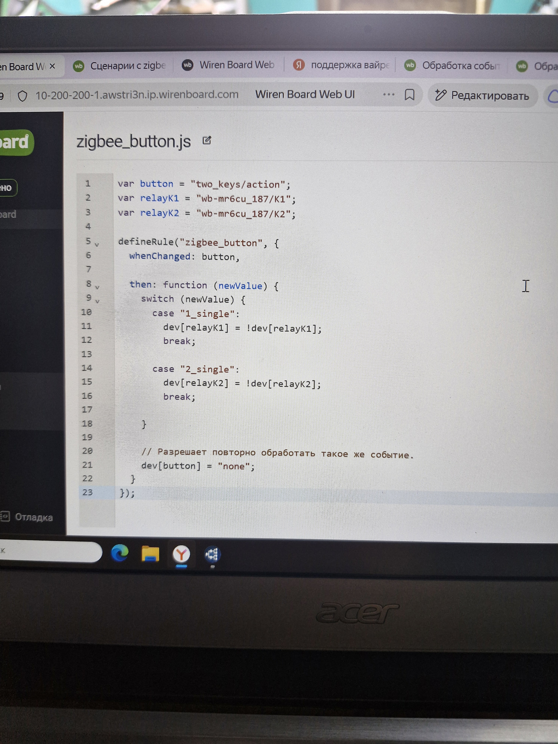

Да, стандартного сценария с общим топиком two_keys/action для раздельной обработки клавиш, судя по описанию, недостаточно: в нём значения кодируют и клавишу, и тип нажатия (1_single, 2_double, 1_hold и т. п.). Проще обработать этот топик правилом wb-rules через switch/case:
var button = "two_keys/action";
var relayK1 = "wb-mr6cu_187/K1";
var relayK2 = "wb-mr6cu_187/K2";
defineRule("zigbee_button", {
  whenChanged: button,
  then: function (newValue) {
    switch (newValue) {
      case "1_single":
        dev[relayK1] = !dev[relayK1];
        break;
      case "2_single":
        dev[relayK2] = !dev[relayK2];
        break;
      case "1_double":
        // Действие для двойного нажатия первой клавиши
        break;
      case "2_double":
        // Действие для двойного нажатия второй клавиши
        break;
      case "1_hold":
        // Действие для удержания первой клавиши
        break;
      case "2_hold":
        // Действие для удержания второй клавиши
        break;
    // Разрешает повторно обработать такое же событие.
    dev[button] = "none";
Проверьте точное имя устройства реле и его каналов в MQTT/HomeUI: в правиле должны использоваться реальные топики, например wb-mr6cu_187/K1. Важная часть — после обработки записывать в action значение, отличное от событий (none), иначе одинаковые последовательные нажатия могут не вызывать whenChanged.
Похожий подход с очисткой action после обработки описан в темах Обработка событий от zigbee выключателя Aqara H1 c учетом синка устройства и Обработка повторяющихся событий топика.

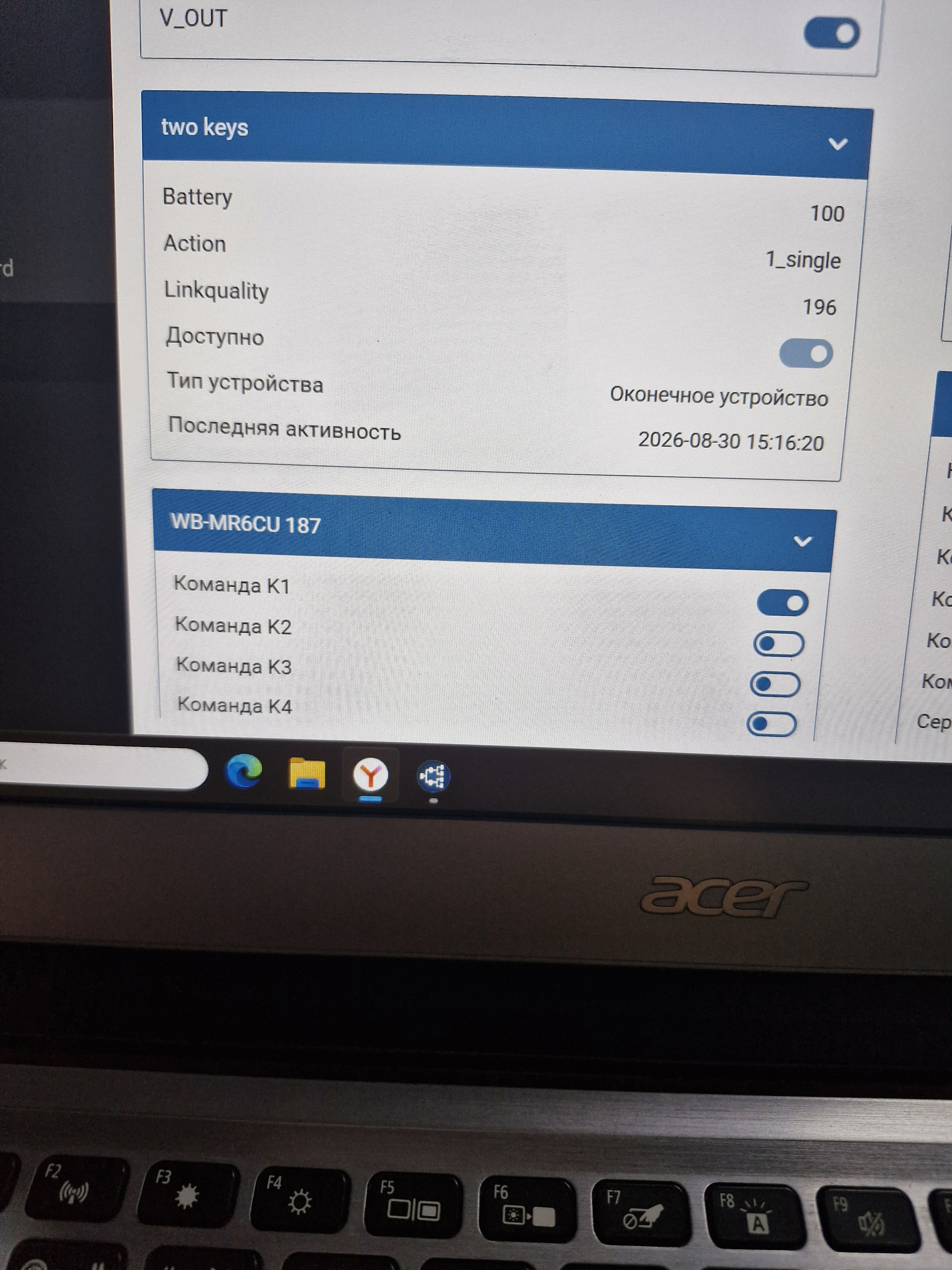

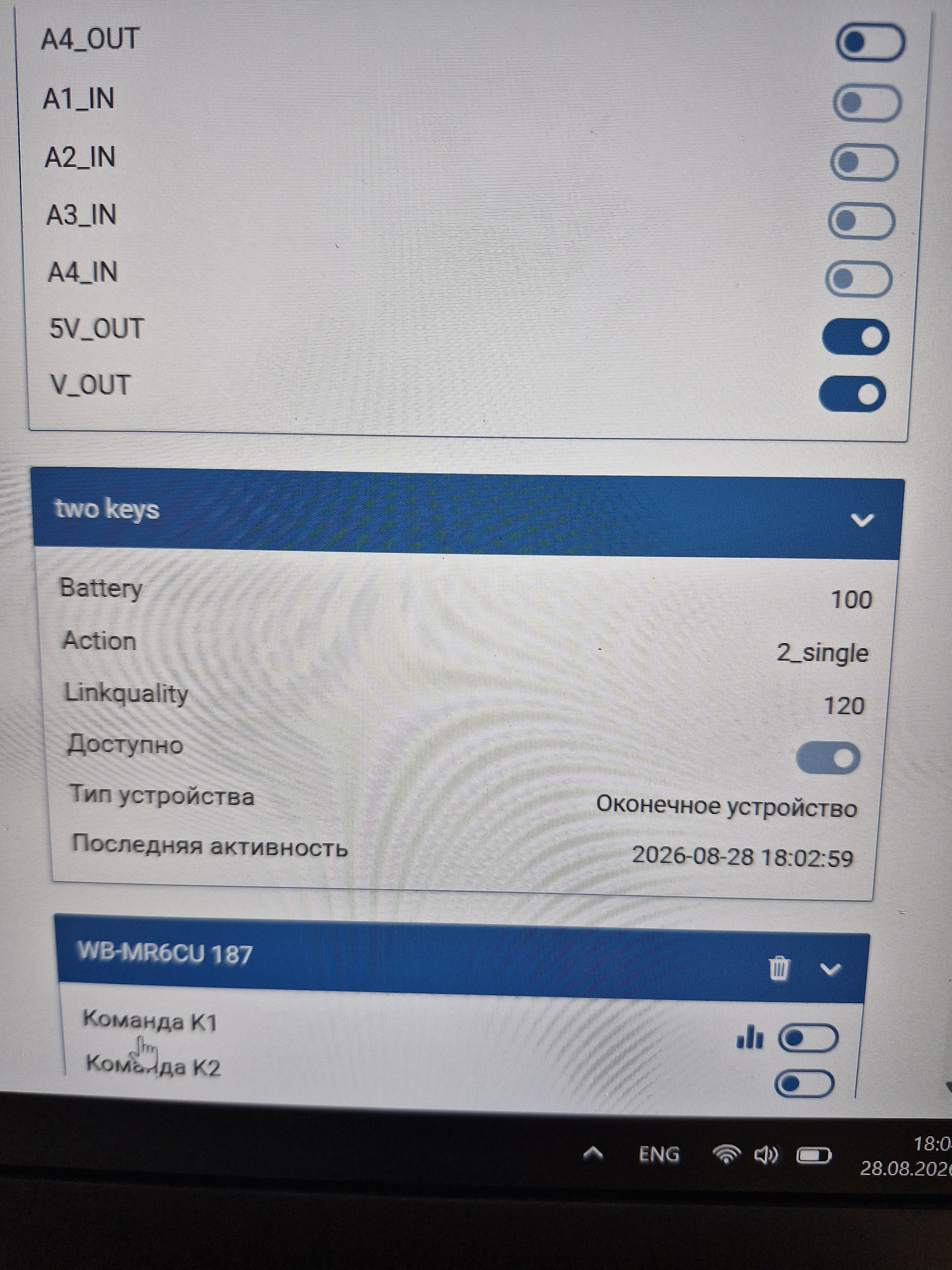

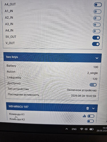

Ваш ответ мне помог, но не до конца(
При повторном нажатии кнопки выключателя реле не срабатывает, значение action не меняется

Триггер по топику last_seen действительно рабочий способ, в отличии от первого, который у меня не отрабатывает
Только вот вопрос, не бывает ли случайных срабатываний по last_seen?
