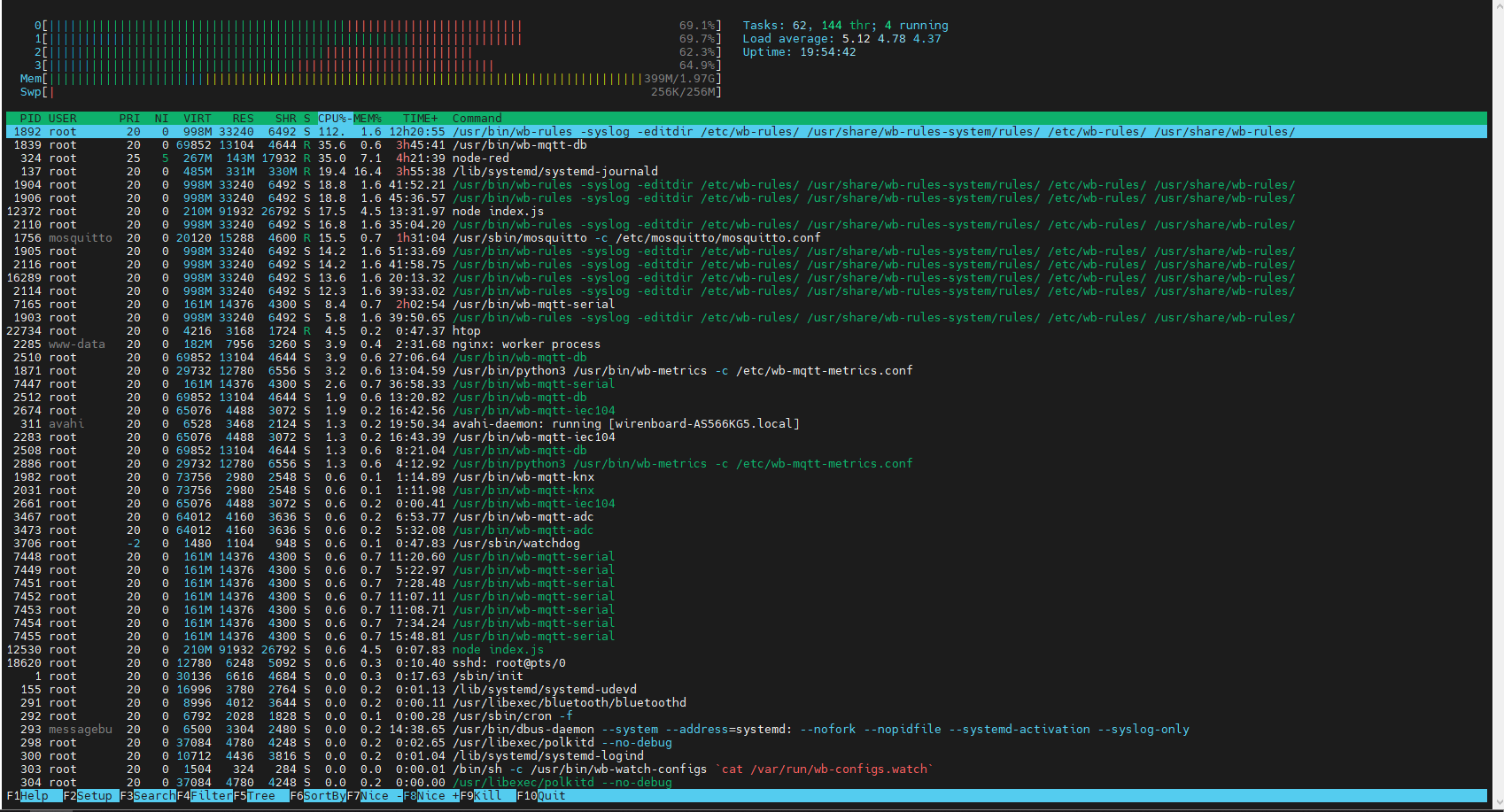

при выключенном сервисе zigbee2mqtt по показаниям htop Load Average составляет 1 - 2 если включить zigbee2mqtt то LA улетает в космос ниже 4 с хвостом не опускается иногда и 6+.
По процессам показывает что загрузка идет от:
/usr/bin/wb-rules -syslog - editdir /etc/wb-rules/ /usr/share/wb-rules-system/rules/ /etc/wb-rules/ /usr/share/wb-rules/
На зигби висит 17 датчиков wb-msw-zigbee v4 и два датчика окон aqara mccgq11lm. Управление автоматизацией происходит через node-red. Frontend zigbee отключен.Галочка permit join в ‘устройствах’ убрана. Подскажите как быть.

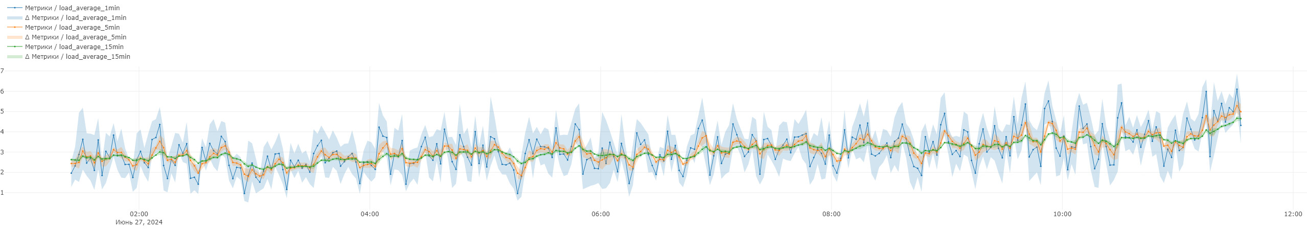

Вот пример работы системы со следующей конфигурацией:
WB7.4.3, релиз тестинг, z2m, фронтенд z2m включен, подключено 27 датчиков WB-MSW-ZIGBEE v4

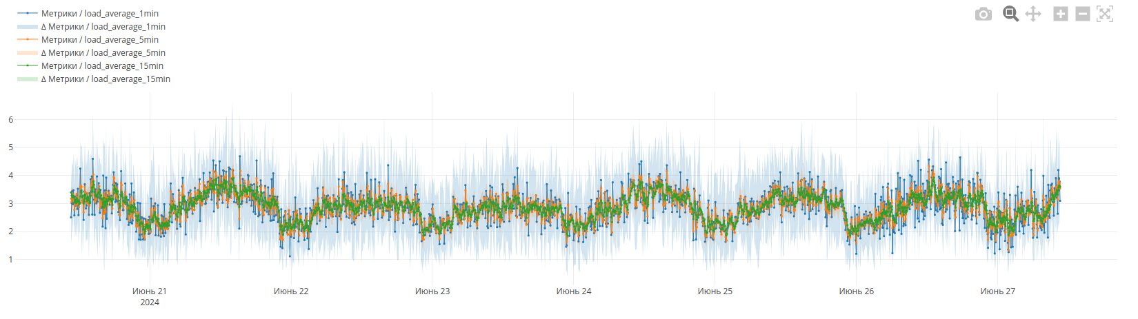

Покажите график LA 1m, 5m, 15m за последнюю неделю.

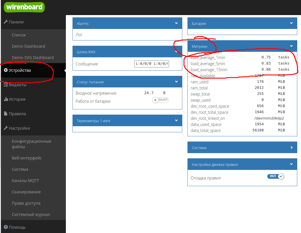

В “Устройствах” есть виджет “Метрики”, там есть параметры LA:

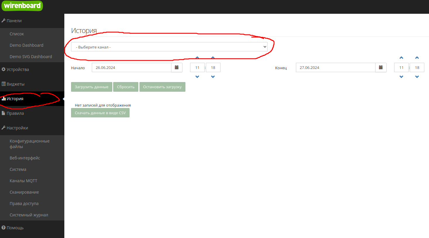

В “Истории” можно выбрать данные каналы и посмотреть графики за нужный период:

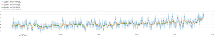

к сожалению есть только за последние сутки
diag_AS566KG5_2024-06-27-11.03.05.zip (234,6 КБ)
filename.csv (12,7 КБ)
Система работает нормально, температура процессора ~85 градусов версия industrial, просадки чувствуются при сохранении чего нибудь в node-red, если зигби отключен - все сохраняется моментом, если зигби включен - то приходится подождать.
