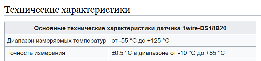

Согласно документации датчика DS18B20
Диапазон измерений ограничен сверху +85 °C. Соответственно, считаю что ошибка при достижении данной температуры - нормальное поведение.
Если вы не согласны, то какое поведение ожидаете при достижении +85 °C?

Добрый день
Диапазон измерений -55 - +125 (в Вашем же письме, первая строка).
Нормируется допустимая погрешность от -10 до 85 - погрешность 0,5%, за пределами диапазона - 2%. Прилагаю страницу из документации

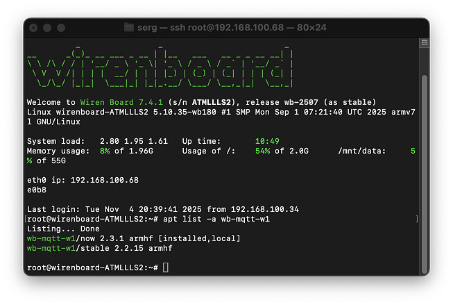

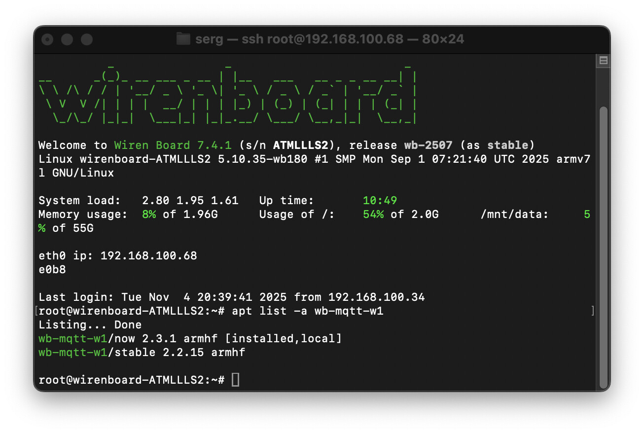

Добрый день
Был в отъезде
У меня система wb-2507 stable
Поставил новый вариант драйвера (система даёт их два, на картинке во вложении)
Похоже работает старый
Что нужно сделать?

Видимо, вы не отключили прошлую версию. Для этого:
  1. Остановите драйвер:
systemctl stop wb-mqtt-w1
  1. Удалите прошлую версию:
apt remove wb-mqtt-w1/stable
  1. Запустите драйвер:
systemctl start wb-mqtt-w1
