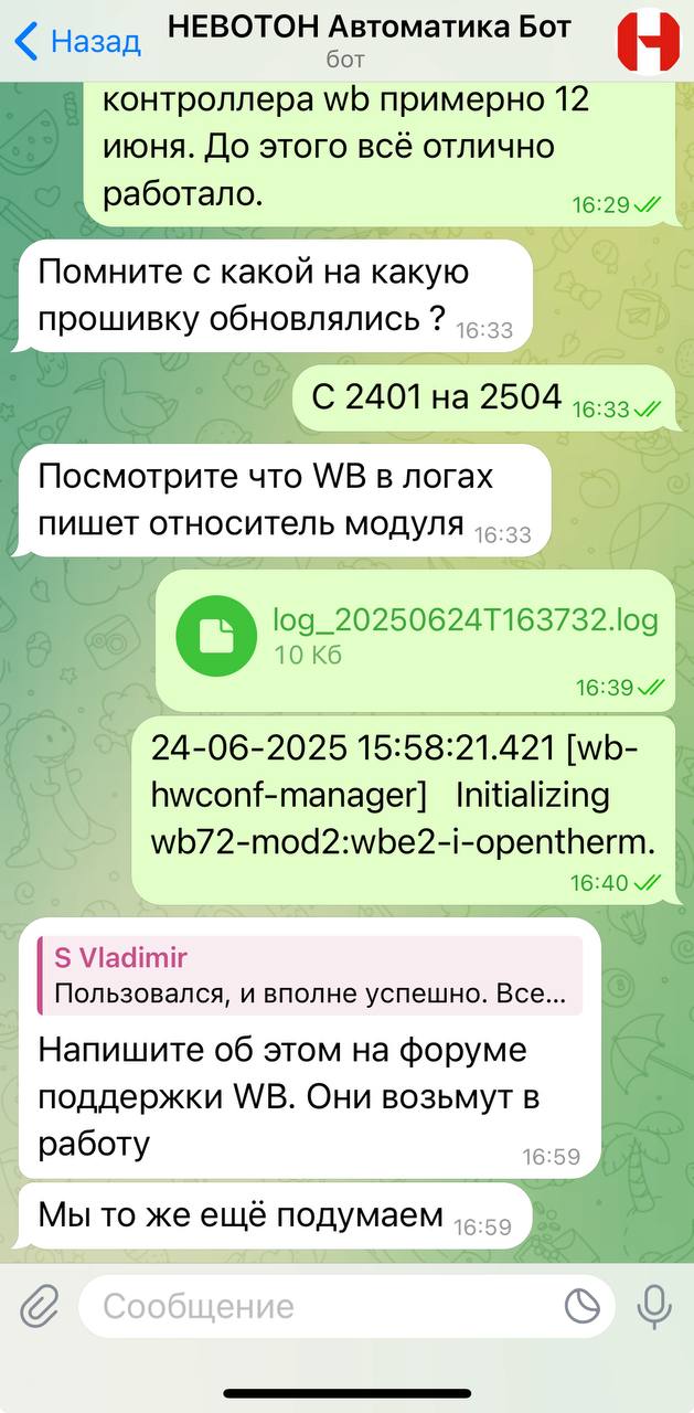

Ранее общался с тех. поддержкой Невотон, так и не решили вопрос

Сегодня сделал откат прошивки на версию 2401 с помощью .fit файла. Модуль заработал.
Далее обновился через консоль командой apt update && apt upgrade (правда чуть ранее установил впн на роутер и и связь стала стабильнее), версия 2504 отлично встала и модуль ОТ тоже работает… как-то так…
