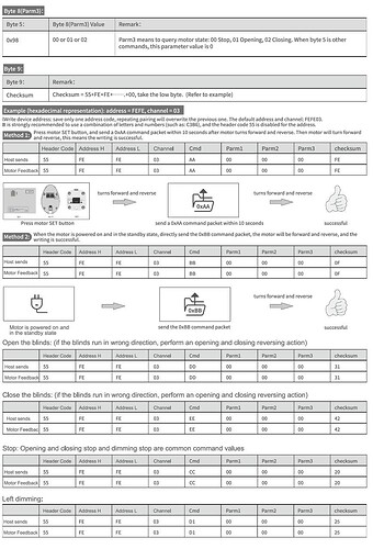

я не понимаю, что я делаю не так…
Мне кажется Вы не с той стороны в патч-корде провода считаете. Если я правильно понимаю, надо от коричневого. Он 1-й.
А. Ну так да, понятнее.
Думал там вид на разъем на приводе.
Ну может адрес тогда не FEFE
Проблема может быть комплексной начиная от перепутанных A&B при подключении до некачественного конвертера.
Так или иначе, мы не можем давать рекомендации для оборудования, работоспособность которого нами не подтверждена.
Это протокол моторов Dooya. Для работы с моторами Dooya требуется задать желаемый адрес.
В вашей инструкции два метода программирования адреса. После этого можете добавить в интерфейсе Wirenboard. Шаблон “Akko”
