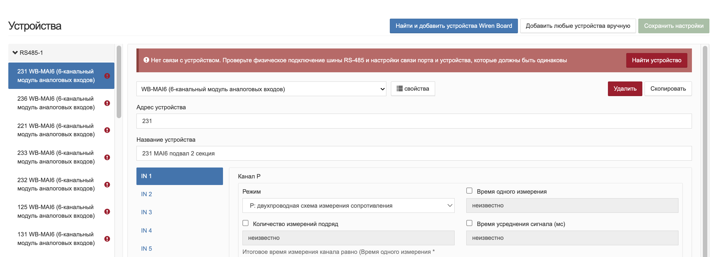

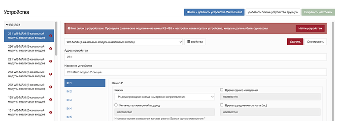

Авария: полное отключение обеих портов rs-485
В наличии WB7.5, через rs-485 к нему подкинуто порядка 20 MAI6, по 10шт на каждый порт. Все MAI6 скопом меряют сопротивление. Система работает с ноября прошлого года.
Несколько дней назад оба порта умерли.

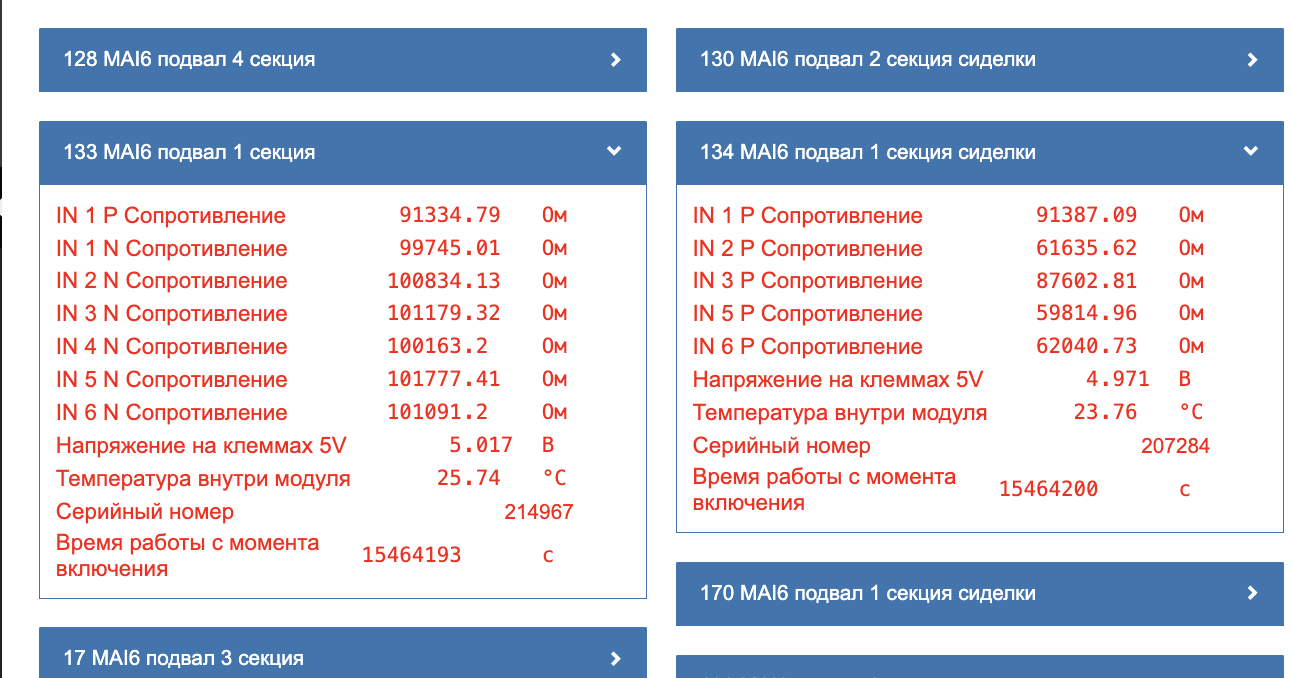

По архиву пока ничего не обнаружил. Да, видно, что serial работает, но на шинах бесконечные ошибки.

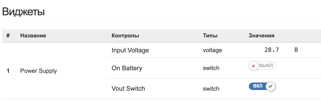

Блок питания ваш, на 100вт. Питание подается на вб7, обе шины подключены порт + питание.
Проверьте пожалуйста, включен ли V_out выход в таком случае.
Да

На объекте, пытаемся понять, что случилось. Замена WB8 на аналогичный — не помогло. на MAI6 питание приходит, данные приходят, лампочки на MAI6 не мигают, никакие, совсем.

Проверьте напряжение питания. Оно не должно быть более 28 вольт и лучше не выше 24.
Оно 28.8 — чем это может грозить?

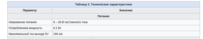

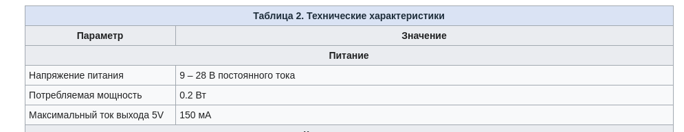

Устройства рассчитаны на работу при напряжении до 28вольт.
В характеристиках https://wirenboard.com/wiki/WB-MAI6_Modbus_Analog_Inputs:
Превышение модет вывести из строя устройства. Пожалуйста уменьшите наприяжение до безопасного.
