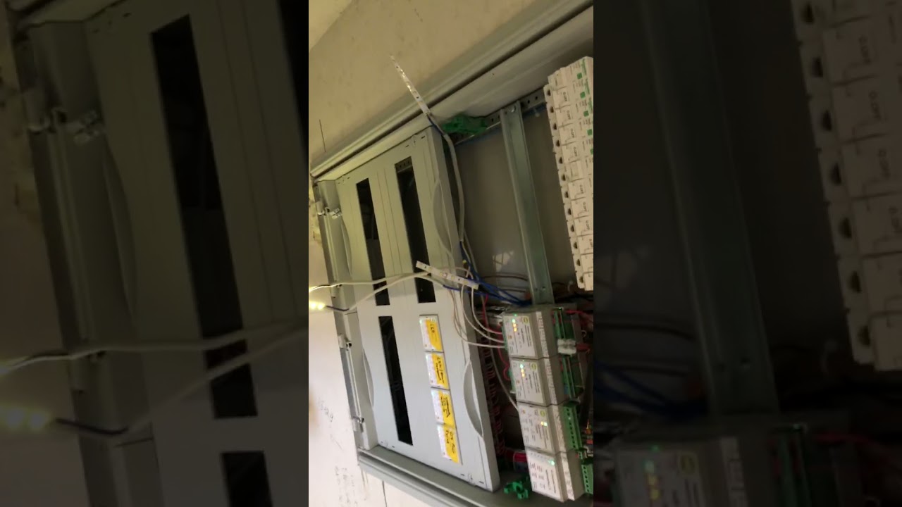

Удалось наконец добраться до объекта и произвести проверки. Как я и говорил прежде индикация говорит об открытом реле, а прозвонив тестером убеждаемся в том, что оно закрыто. Засняли на видео, для наглядности подцепили светодиодную ленту.
Explorerol выше писал, что кранам не хватает тока для питания… Так вот краны ничего не потребляют в режиме покоя. Закрыться/открыться они могут только от смены положения реле MWAC. Это Neptun Bugatti Pro 12В
Проблему удалось воспроизвести. Спасибо за видео! Пока в качестве быстрого решения проблемы можно порекомендовать использовать одинаковые напряжения основного и резервного питания. В дальнейшем постараемся эту проблему устранить.
