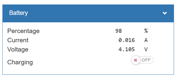

Батарея есть но не подключается при выключении питания

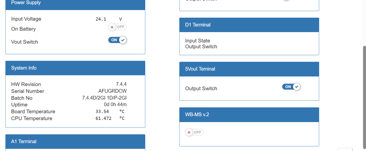

Батарея вроде включена в комплект и отображается, но при пропадании питания не действует. Там что то отключено?

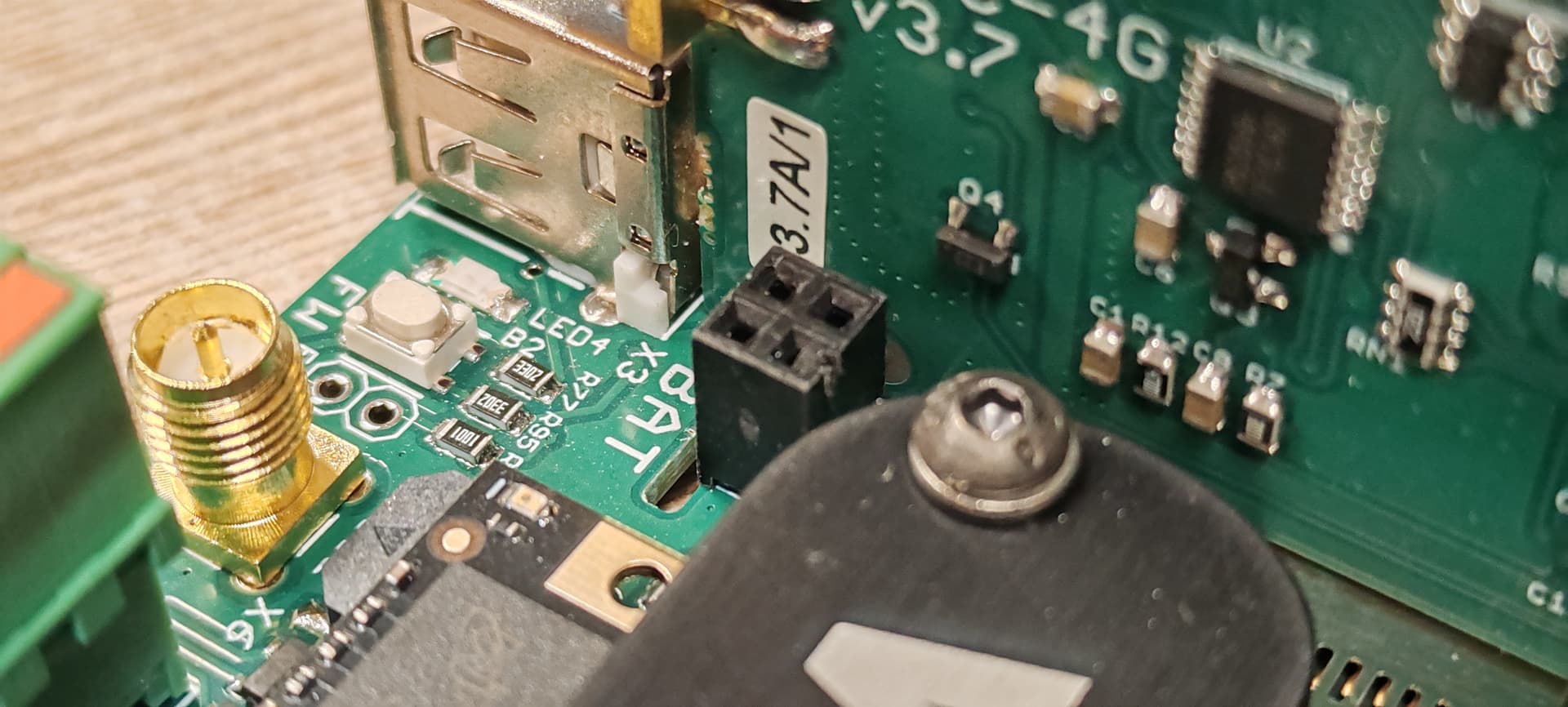

  2. Выключите контроллер, разберите корпус, извлеките модуль.
  3. Измерьте напряжение батареи мультиметром и сообщите результат (Li-ion, 3.7 В).

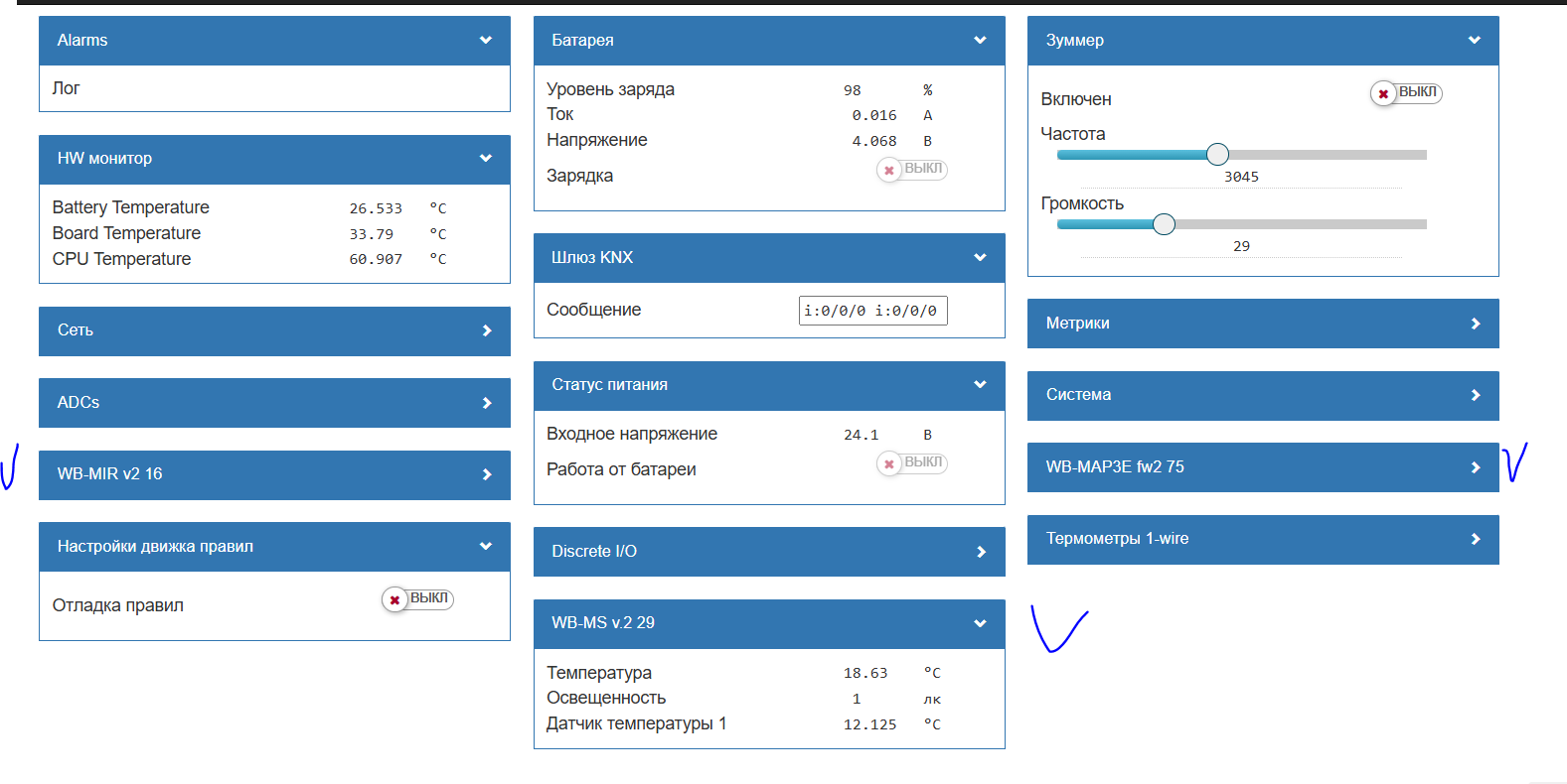

А в мониторинге контроллера можно посмотреть какую он мощность потребляет, у меня всего лишь три датчика и самый прожорливыйц 1.3 w датчики напряжения
Поясните, контроллер выключается или в веб интерфейсе не отображается режим разряда? Что значит не действует?

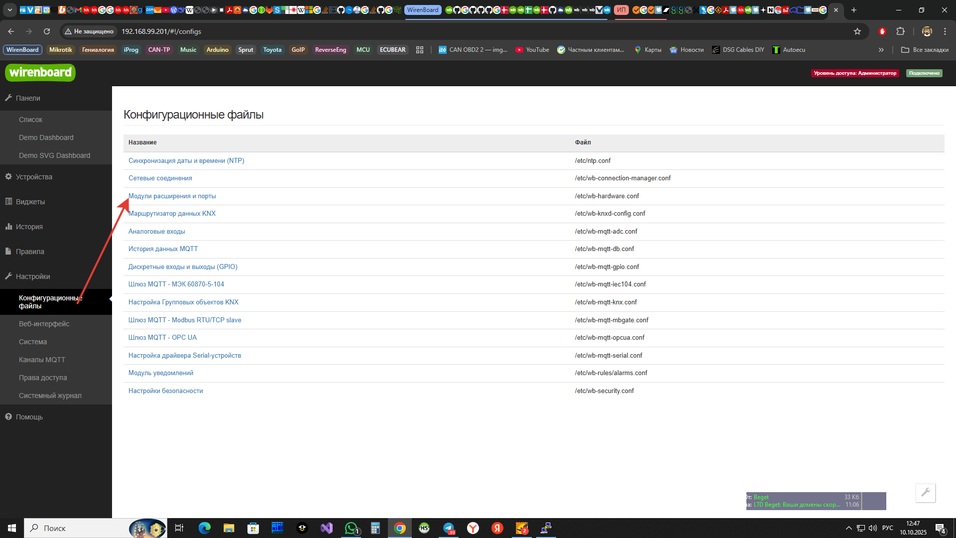

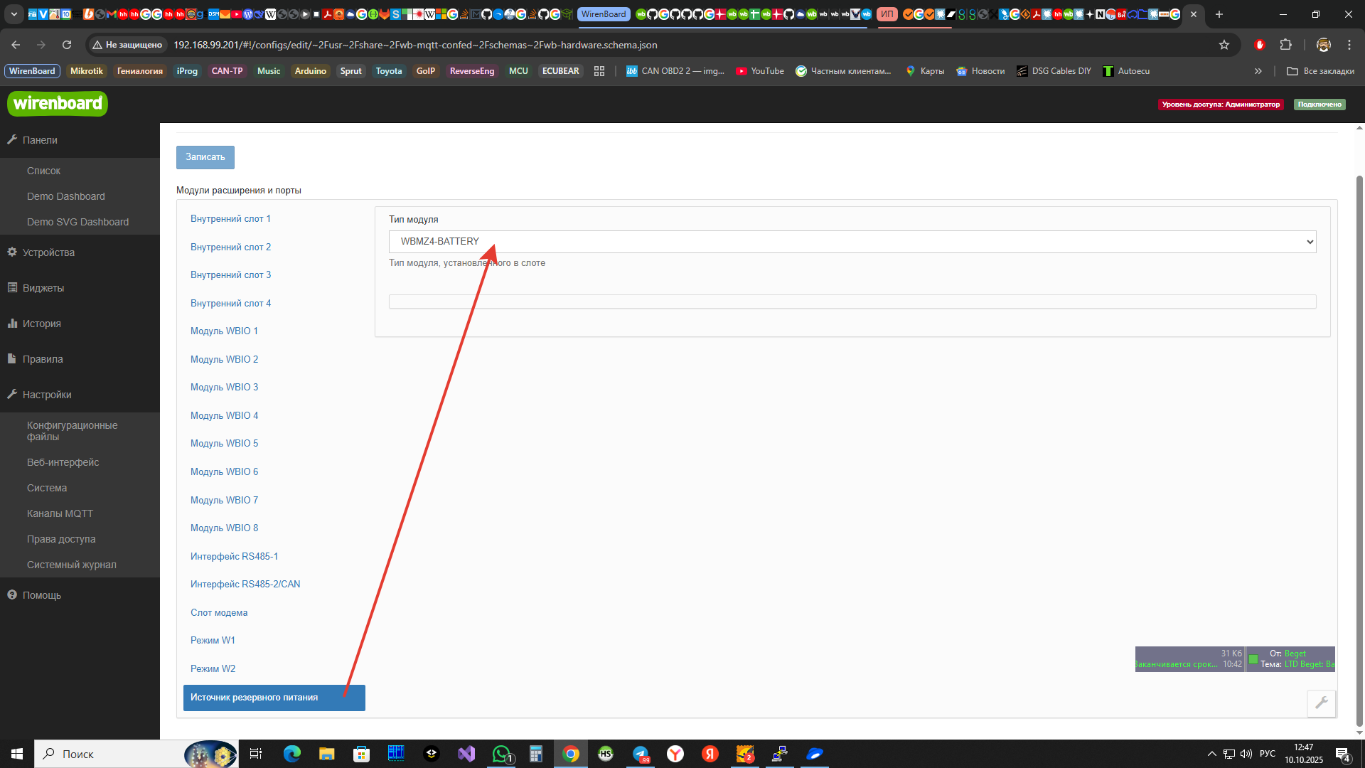

А вот тут батарейка настроена?
Тип модуля резервного питания прописан WBMZ4-battery

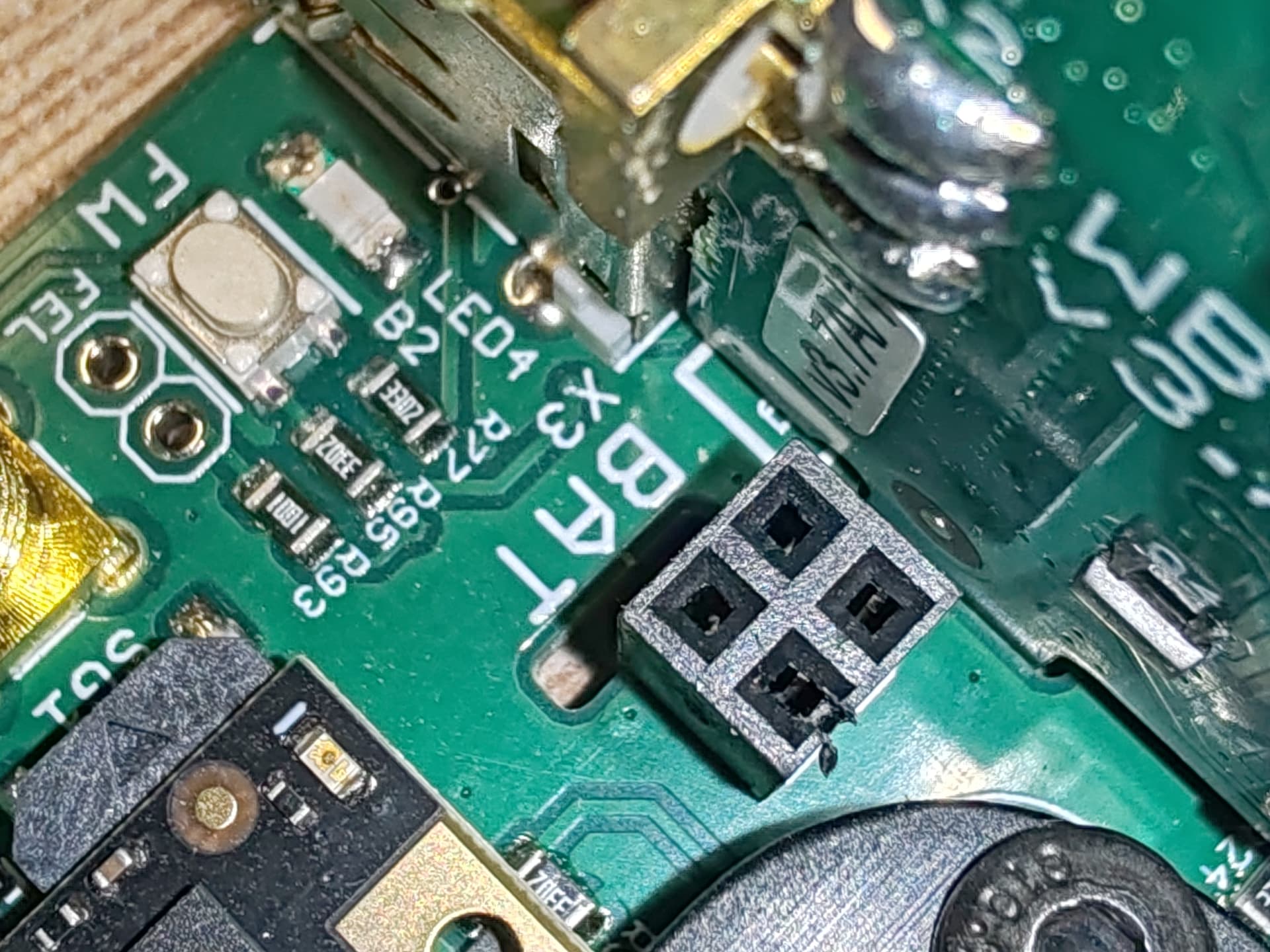

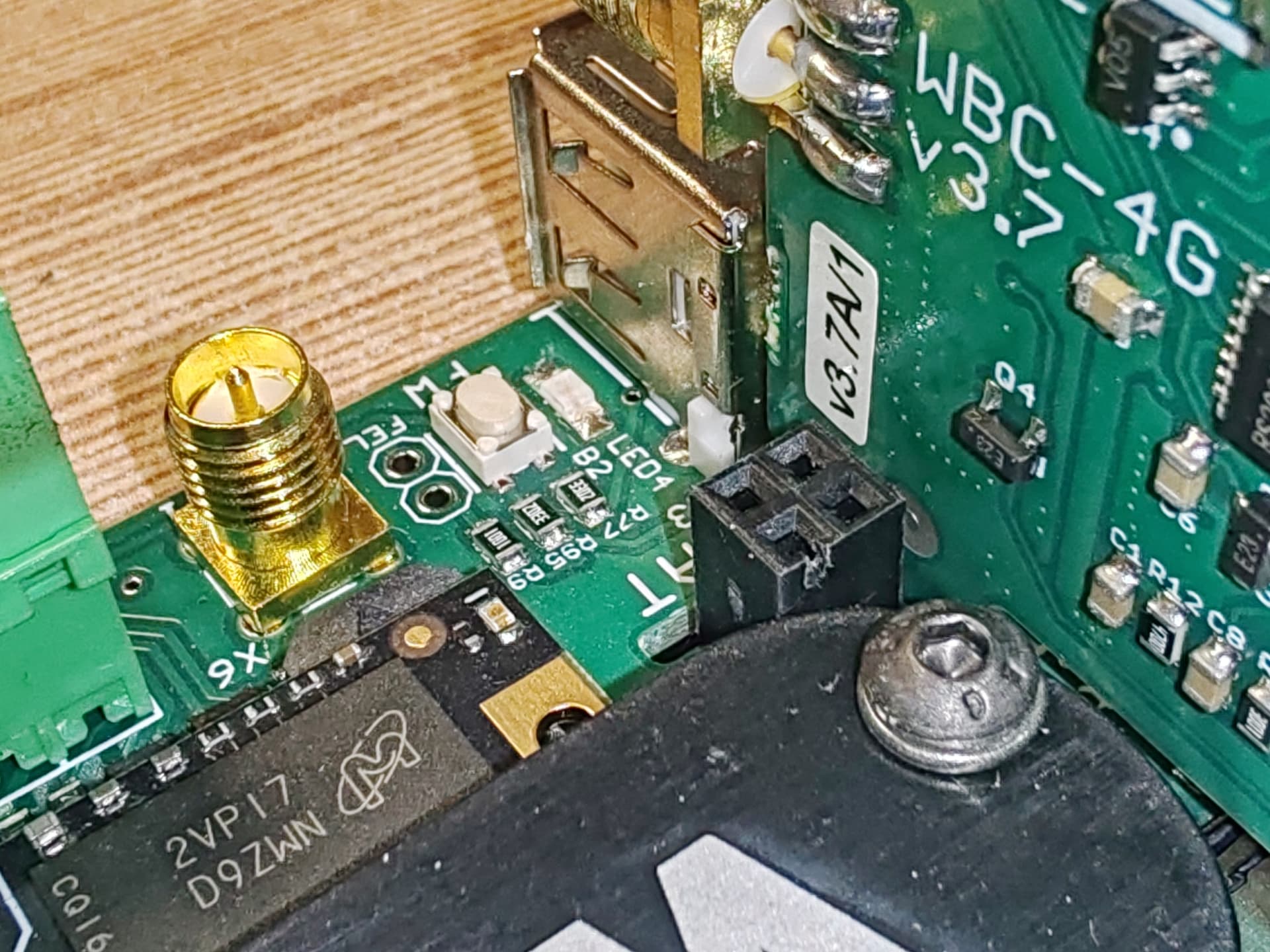

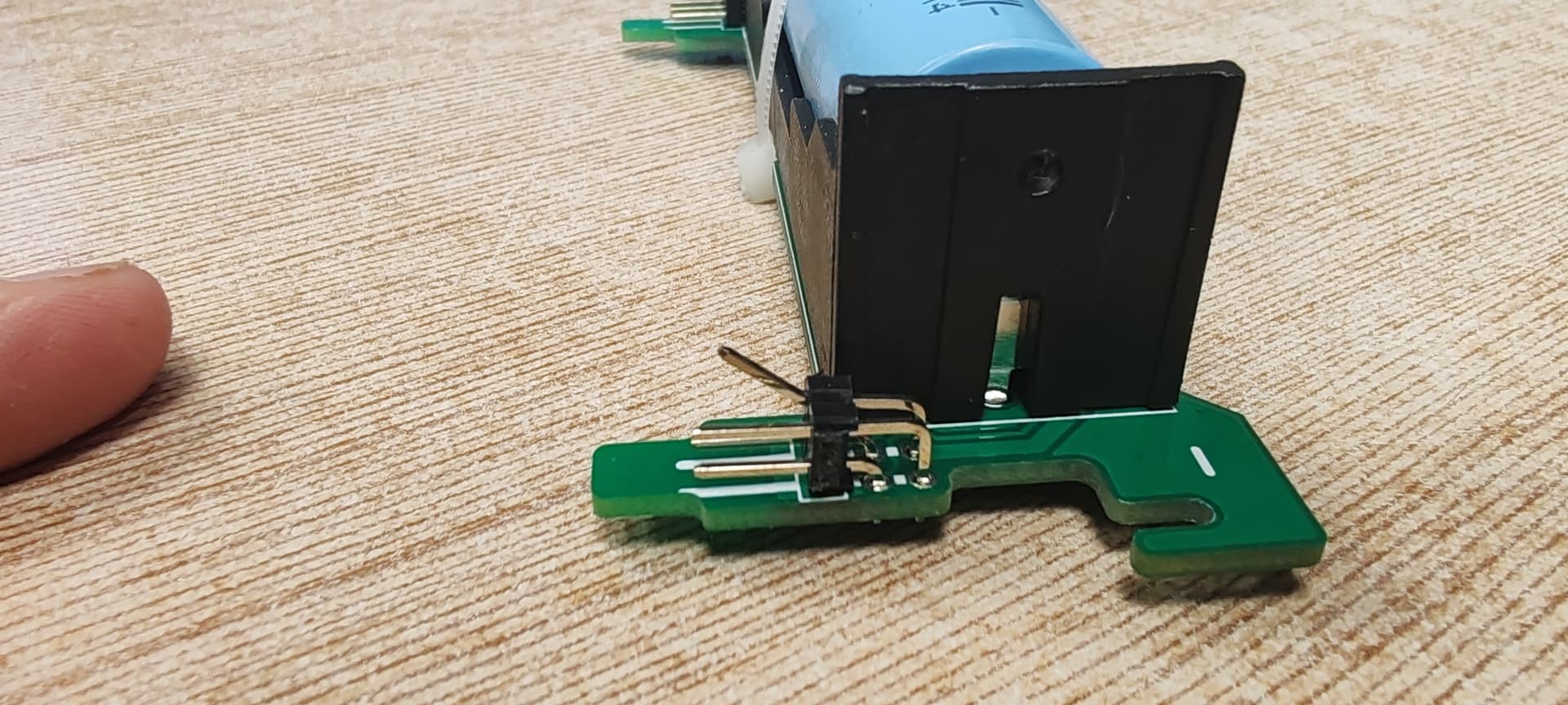

Здраствуйте. При разборке корпуса было обнаружено что при монтаже модуля на производстве была допущена деформация одного из контактов вывода модуля.
Получается, вопрос с контактом решили своими силами. Вопрос по данной теме решен
