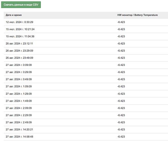

ну и чтоб два раза не вставать. Вот история температуры батарейки. Она никогда не менялась и всегда была минус 6 градусов.
