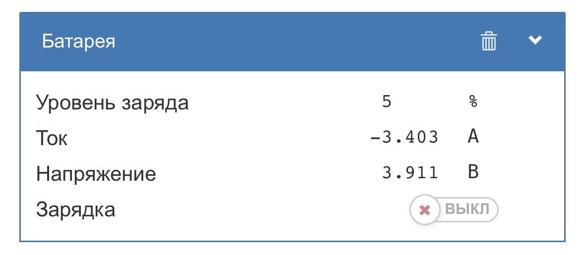

Меня очень смущают показания, модулю год с копейками.
Это в аккумуляторе проблема ? но как то странно, разрядов было ну может 5-6 всего.
Пока довольно мало информации.
От какого напряжения питается контроллер в момент скриншота?

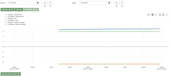

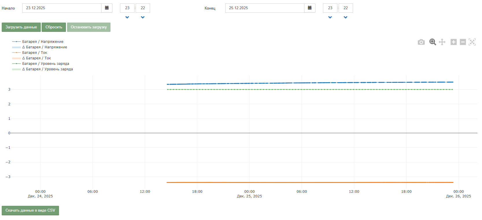

Ну и покажите историю (график) параметров модуля.
Также пришлите, пожалуйста, архив с диагностической информацией контроллера. Создание архива описано в документации.

Подозреваю аппаратную проблему с модулем.
Ток разряда в 3А - не очень вероятен.
А как давно такое поведение?
Что-то подключено к клемма V_out контроллера? Какой мощности подключенное?
после последнего пропадения напряжения в сети, обратно не набирает заряд, к vout подключены множество устройств, фактически вся сеть RS485
Если более одного, например, реле или двух датчиков - то это превышает
допустимую нагрузку описанную в документации.
Screenshot_20251226_122947
К тому же при расчете токов и падений напряжений шины нужно учитывать что ток возрастает соответственно падению напряжения при переходе на питание от АКБ.
Думаю что при проектировании допущена ошибка.
понял, переключу на прямое питание от блока питания, напишу результат
Скорее всего нагрузочный резистор (шунт) модуля уже вышел из строя.

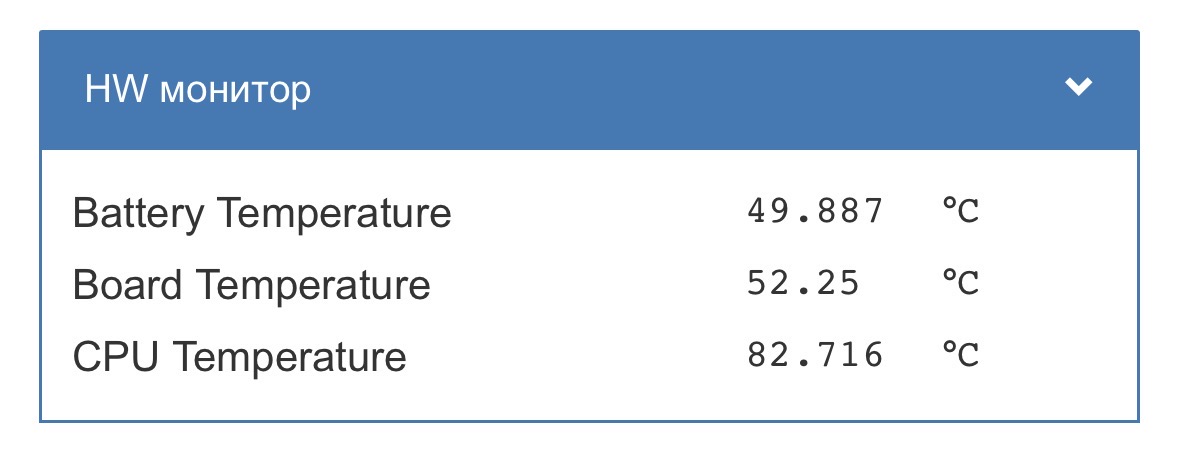

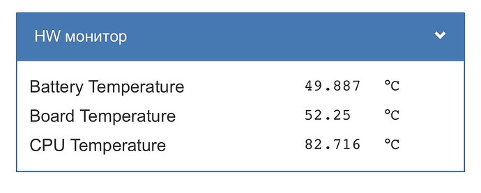

Имею аналогичную проблему.
Правда температура батареи за пределами когда разрешена зарядка..
