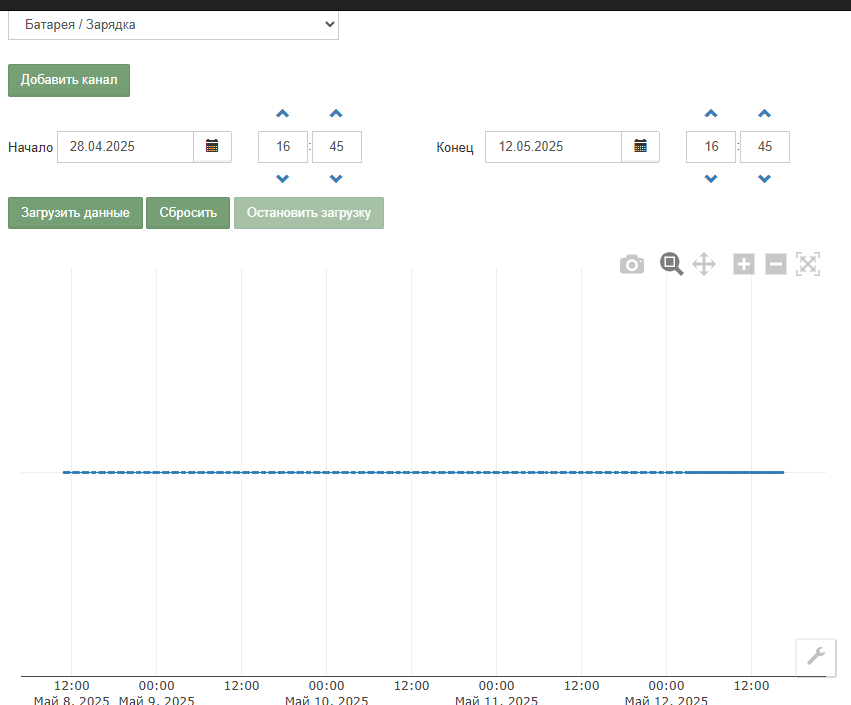

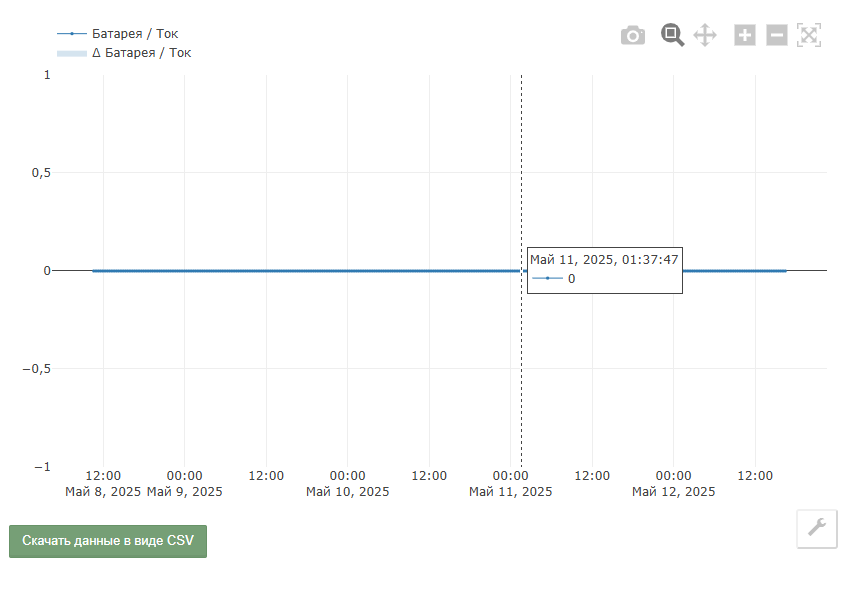

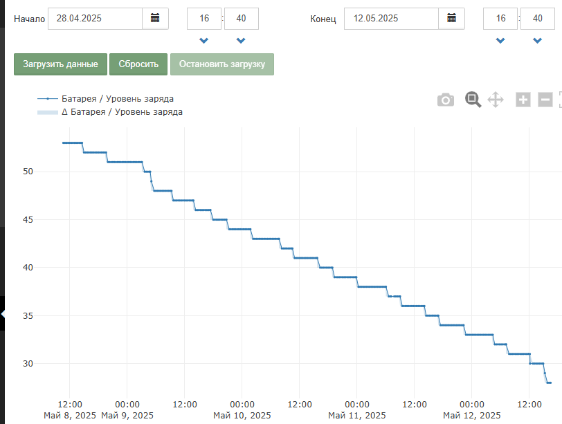

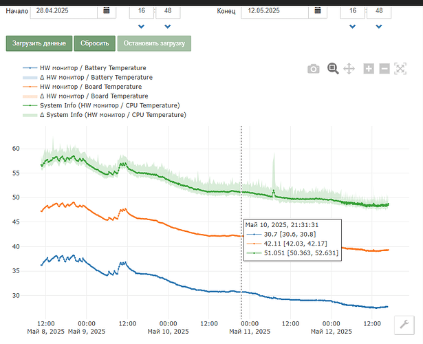

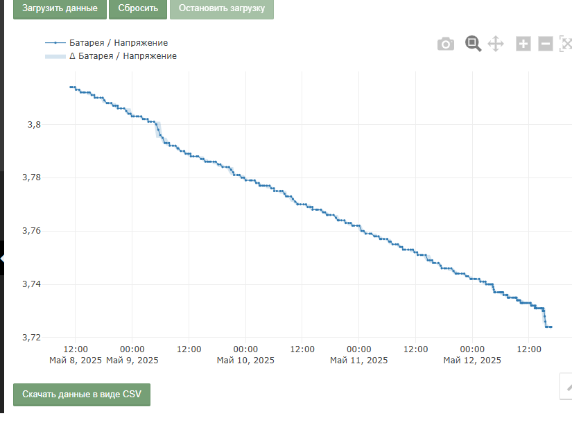

установлен модуль Вами при заказе WBMZ6-BATTERY. Сначала работало. С какого-то момента перестал заряжаться. по графикам видно, что не пытается
этого делать
удаленная перезагрузка контроллера не помогла.
в usb воткнут модуль noolite mtrf 64
инфа для диагностики
(512,4 КБ)
зарядка при этом установлена в единицу, как будто заряжает
температурный режим в норме

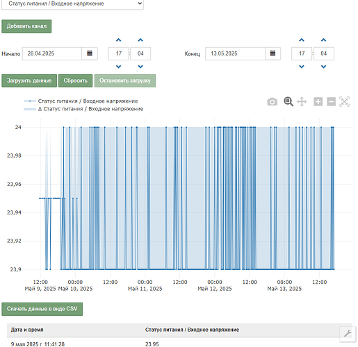

А от какого напряжения работает (питается) контроллер?
Контроллер питается от 24 вольт.

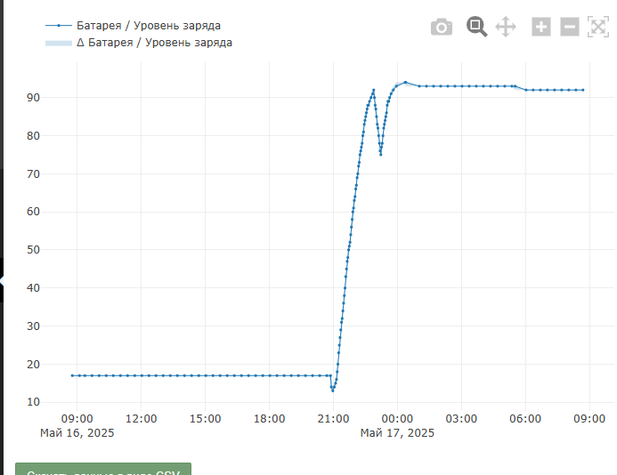

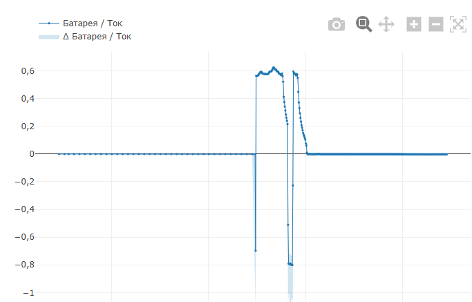

по приезду отключил внешнее питание, пошел расход остатков этого аккумулятора, что видно было по изменившемуся значению соответствующего поля. потом внешнее питание вернул обратно и аккумулятор стал заряжаться. посмотрю дальше в течении недели. а какой порог разряда для аккумулятора выставлен в нем /в контроллере, который должен приводить к активации его зарядки ?
Весьма похоже что модуль был нескалиброван. Про параметры и поведение спросил у коллег, дополню документацию.
