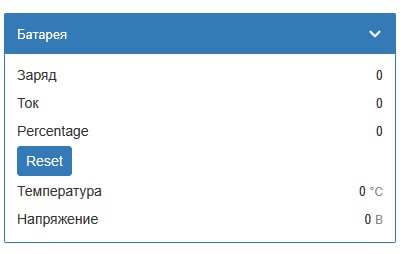

Добрый день, контроллер версии 6.7.2, релиз stable-2507, установил WBMZ3-Battery v3.4, wb-hwconf-manager Version: 1.67.1 (latest), нет никаких данных от батареи, все по нолям, так же при отключении внешнего питания контроллер сразу отключается, напряжение на батарее 3,59в, светодиод зарядки горит.

Покажите статус батареи пожалуйста, скриншот из “устройств”.

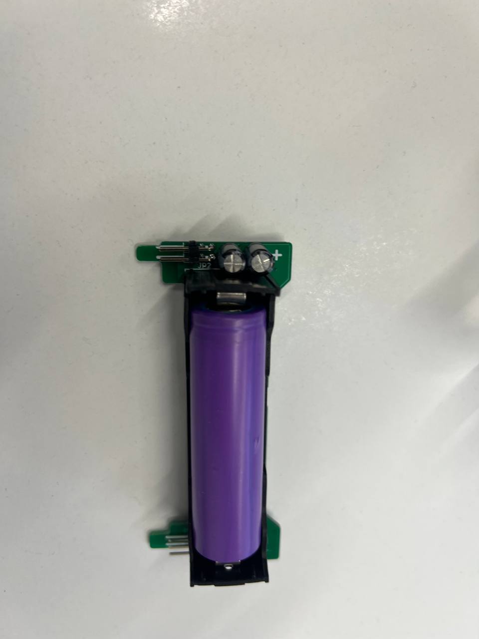

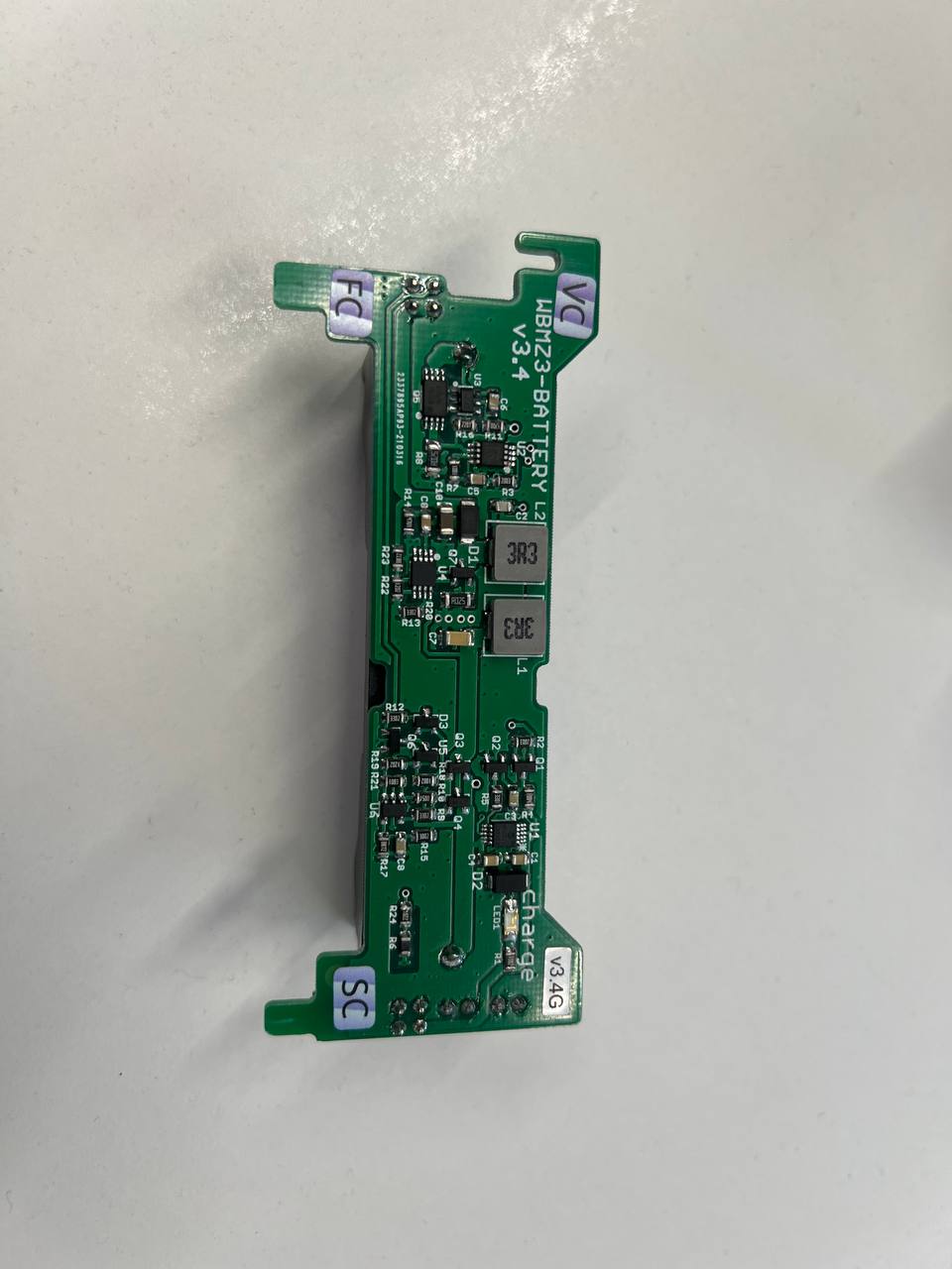

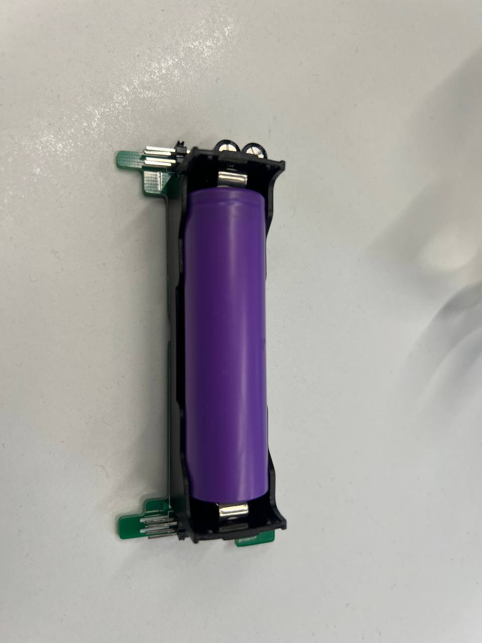

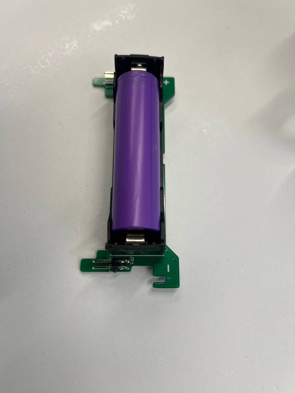

Прошу фото самого модуля WBMZ3-BATTERY. Лучше с двух сторон.

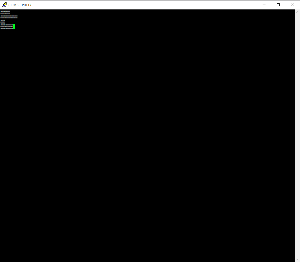

Похоже что скорость порта неправильная.
Не помигивает раз в 15-30 секунд (срабатывание watchdog)?
Высоковероятно - да, отсутствие вывода в консоль говорит о том что не запускается процессор.

вотчдог отрабатывает, появляется символ в консоли и все.
