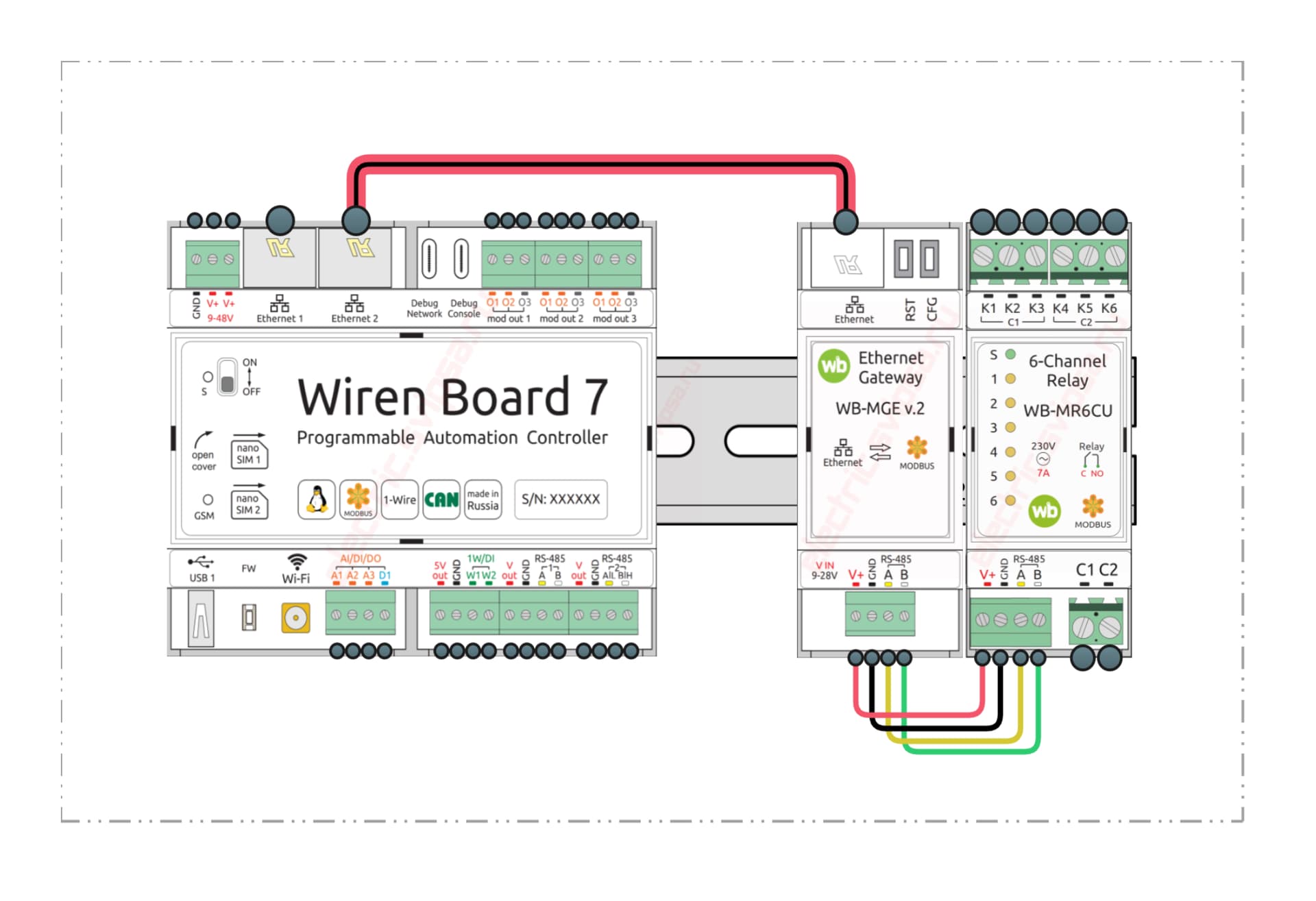

При подключении WB-MR6CU к контроллеру через WB-MGE и при пропаданиии связи по Ethernet будет ли срабатывать безопасный режим в WB-MR6CU? или WB-MR6CU будет считать что связь по Modbus c WB-MGE есть и безопасный режим не включиться?

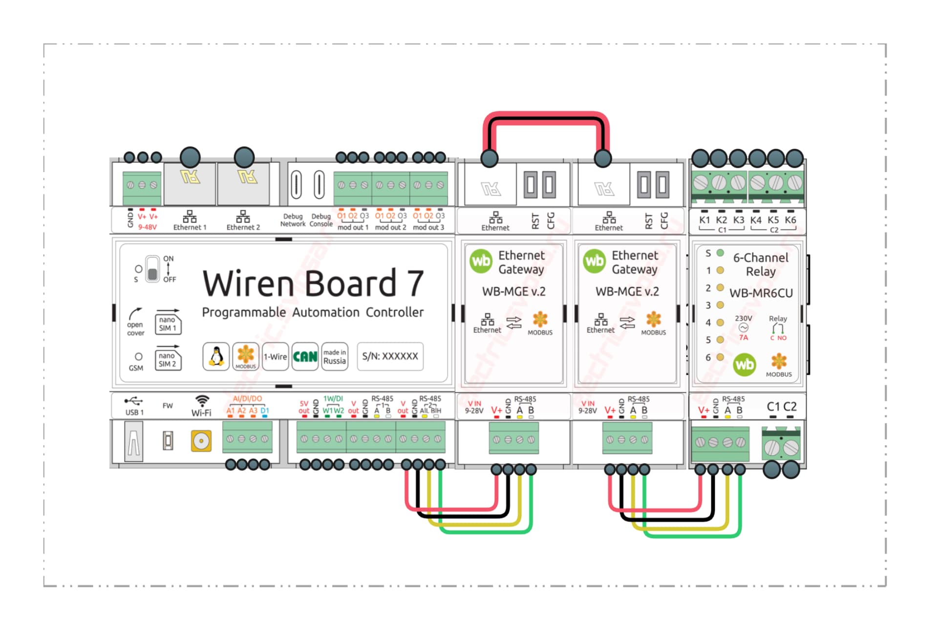

  1. В варианте с двумя WB-MGE то же самое?
  2. Какой вариант предпочтительнее использовать? WB-MGE через локальную сеть к контроллеру? или с двумя WB-MGE?
Безопасный режим активируется при отсутствии запросов со стороны Мастера в течение заданного времени. Источником запроса может быть только Мастер, т.е. контроллер. Промежуточные интерфейсные модули в роли Мастера не выступают.
Топологию делайте такую, какая вам удобнее.
