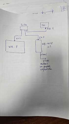

Правильно ли я понял, что устройство WB-MGE позволяет организовать удаленный порт Modbus через локальную сеть
Можем ли мы реализовать такую схему (см. схему) и какие настройки для этого нужно будет сделать.
Всё верно.
Вы можете подключать WB-MGE согласно вашей схеме.
Я вижу что на схеме вы указали v.3, вот инструкция по настройке.
Спасибо.
Обращаю ваше внимание, что WB-8 подключен к роутеру внутренней сети не только для связи с модулем WB-MGE но и для подключения к нему через веб интерфейс контроллера для мониторинга системы и управления. Роутер выдаст DHCP адреса обоим устройствам (WB- 8 и WB-MGE). Нужно ли их сделать фиксированными и нужно ли контроллеру где то прописвать IP-адрес WB-MGE для того что бы он знал куда отправлять пакеты?
Не обязательно, достаточно посмотреть какой адрес присвоил роутер вашему MGE.
По умолчанию Ethernet порт модуля настроен на получение IP-адреса по DHCP, поэтому вам понадобится роутер с настроенной раздачей IP-адресов — обычно это любые роутеры, стоящие в квартире или офисе.
Вот варианты настроек как работает модуль.
Здесь инструкция по настройке статического IP для контроллера, если потребуется.
