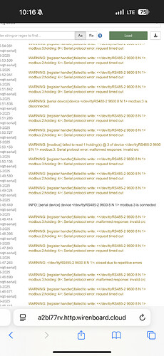

Добрый день. Вроде все подключил по инструкции но постоянно он то в сети, то пропадает. Через раз происходит управление им, возможно что-то еще нужно настроить?

Для диагностики - опросите устройство с помощью Modbus_client.
Запустите опрос несколько сотен раз. Какой процент запросов ошибочные?
Ну и советую проверить соединение Gnd шины RS485 - судя по ошибкам CRC есть проблемы с физикой.

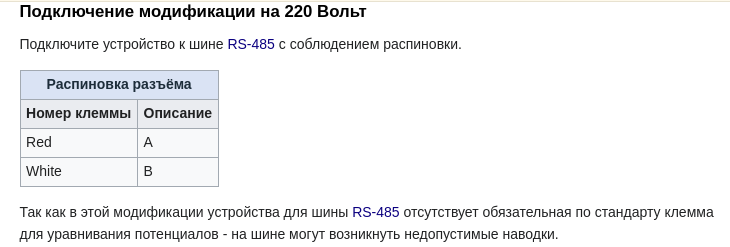

У меня модель на 220в. На втором порту висят только термостаты и там соединил только A-B от RS485. GND не подключал. А как запустить опрос? можете подсказать?
Ну, GND для правильной работы шины все же требуется: RS-485:Физическое подключение — Wiren Board
В случае отсутствия могут быть ошибки обмена.
Вот тут аналогичное: Ошибки по протоколу Modbus TCP - #14 от пользователя ADC

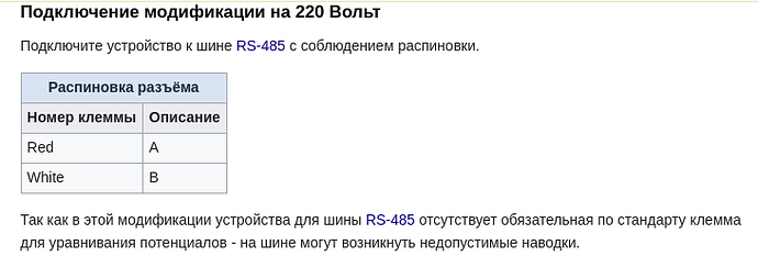

А если на устройстве конечном нет gnd? Шлейфом от первого порта взять?
Если нет Gnd - лучше всего оценить напряжение между (величину наводок) между клеммами данных устройства и Gnd шины и постараться эту величину минимизировать. Но избавиться от ошибок - не получится.
Добрый день. Затянулся у меня ремонт и только вернулся к данному вопросу. У вас в вики есть инструкци по подключению. Как мне модель на 220 поключить к GND шине? Или получается устройства на 220 никак нормально не могут работать?
Подключите без GND но обязательно A и B витой парой, но без GND работать может некорректно.

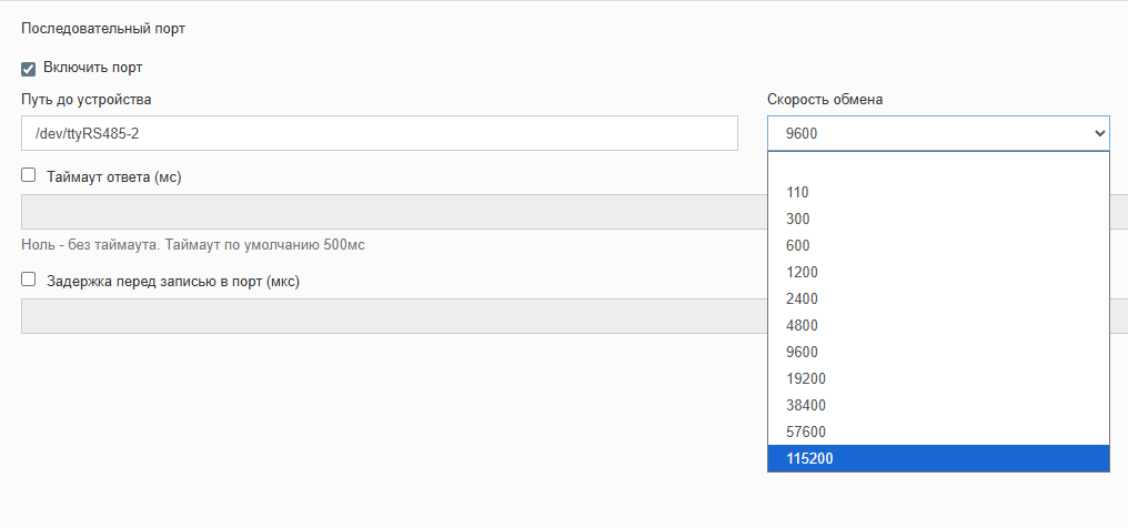

Подключил витой парой. Один термостат пока и постоянно вижу ошибки по нему. Может как то шину можно настроить дополнительно. Они на отдельном 485-2 висят. Еще увидел в инструкции что бывают копиии и для них надо поставить скорость 115, но в термостате не выбирается она.
При смене скорости, он его не находит совсем. При скорости 9600 постоянные проблемы со связью.

Данный термостат работает стабильно только на скорости 115 200, параметры 8-N-1.
Необходимо настроить термостат и порт, к которому подключен термостат в контроллере.

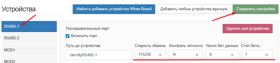

Порт контроллера настраивается согласно инструкции:
- Настройки → Конфигурационные файлы → Настройка драйвера serial-устройств→ Сохранить настройки
Пример правильных настроек порта контроллера для первого порта. Второй порт настраивается аналогично:
