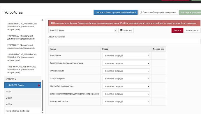

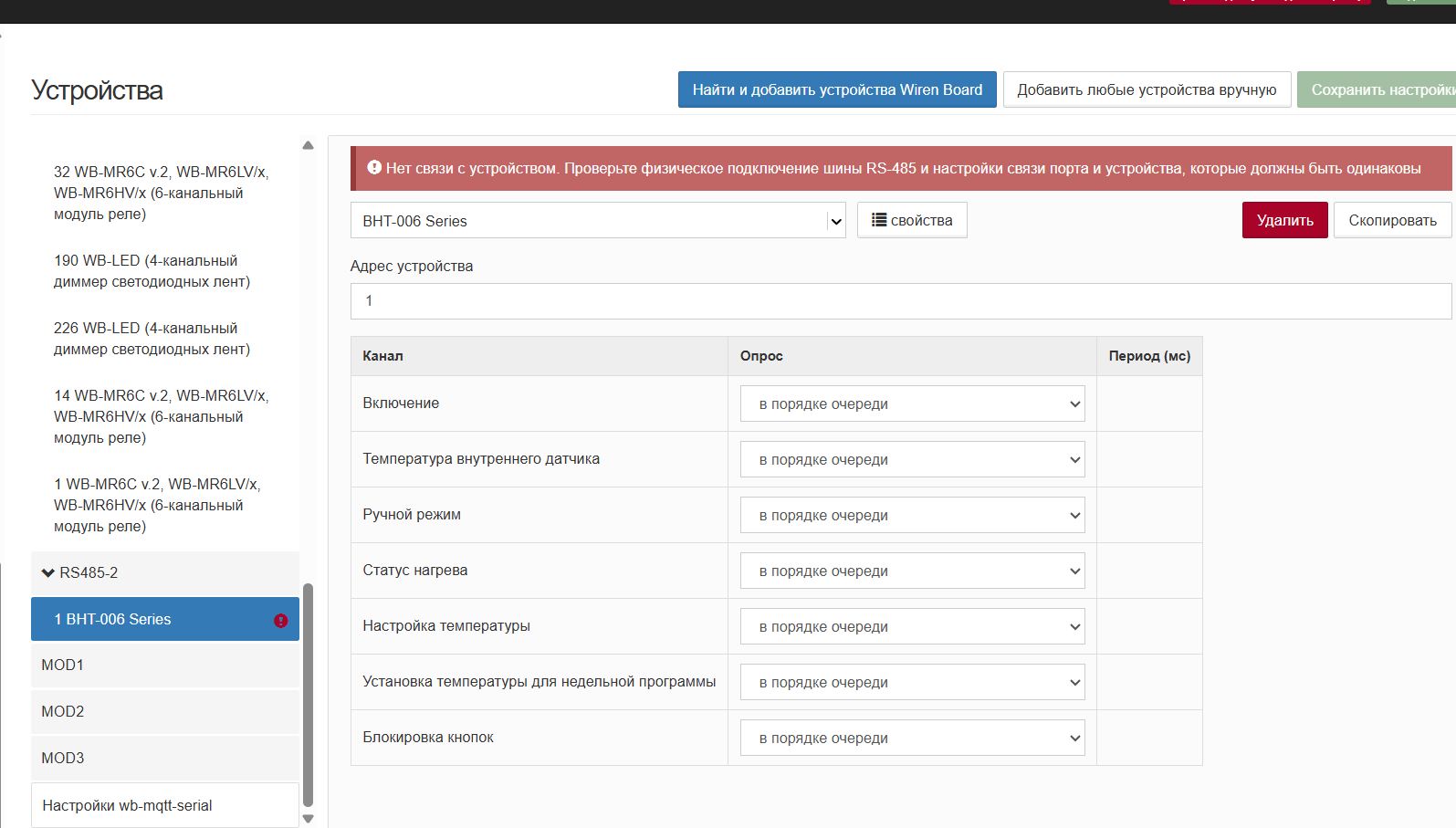

Не решил пока. Тыркаюсь, но все тщетно. ЧТо-то не так делаю… Добавил устройство вручную. Скорость стоит та
(542,6 КБ)
же, что и на устройстве. Но WB ругается, что нет связи с ним
А устройство только одно на порт подключено? К какому из портов подключено?
Я вижу, что сконфигурированы наши устройства на первом порту. На втором при этом пусто в конфиге. То есть в конфигурационном файле нет следов настройки термостата.
Подскажите, какие именно действия выполняете, как добавляете в конфиг?

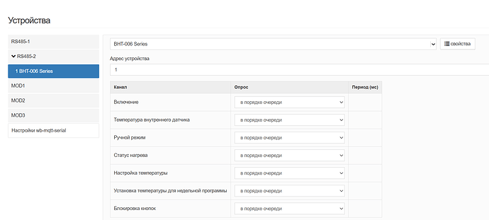

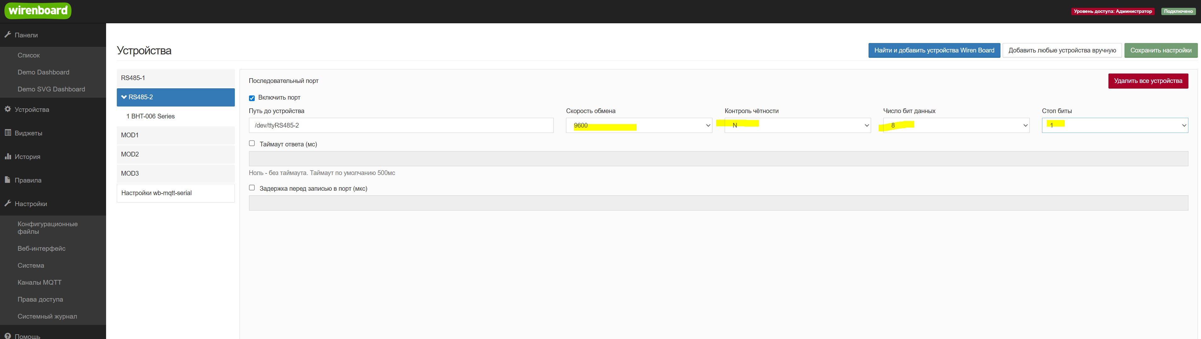

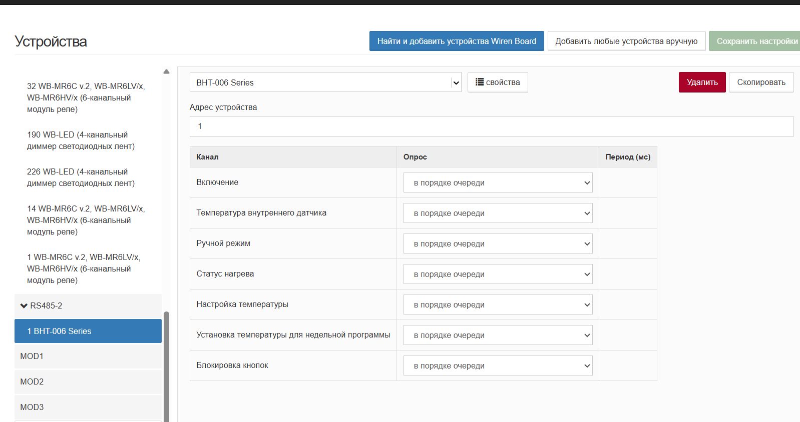

Дальше в конфигураторе вручную добавляю устройство на нужный порт - именно на тот, куда подключен термостат, slave id термостата 1.
Конфигурирую порт следующим образом
Ну и у меня в устройствах всё красное, потому что термостат я не подключала на самом деле - связи нет. У вас такая же картина?

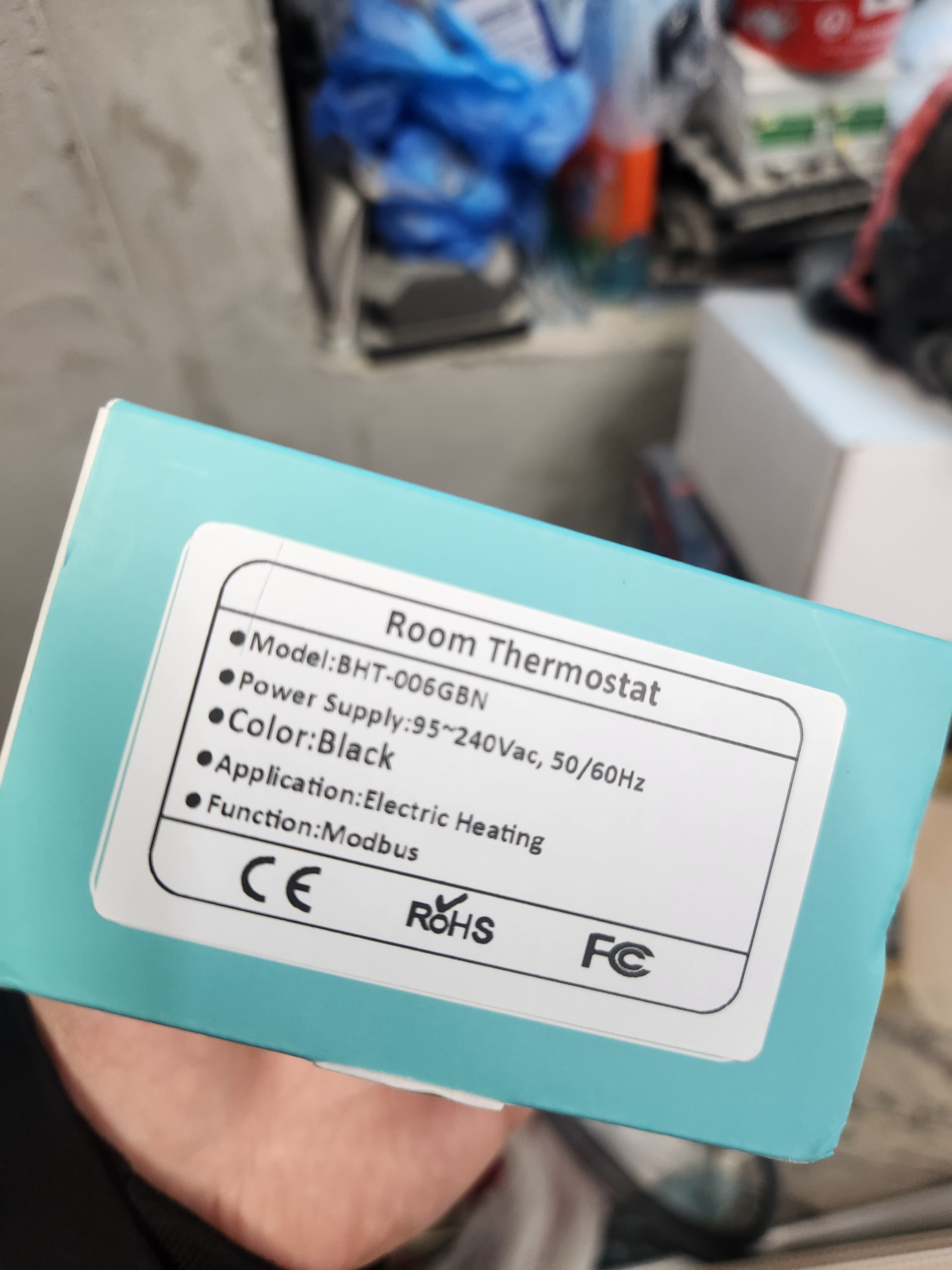

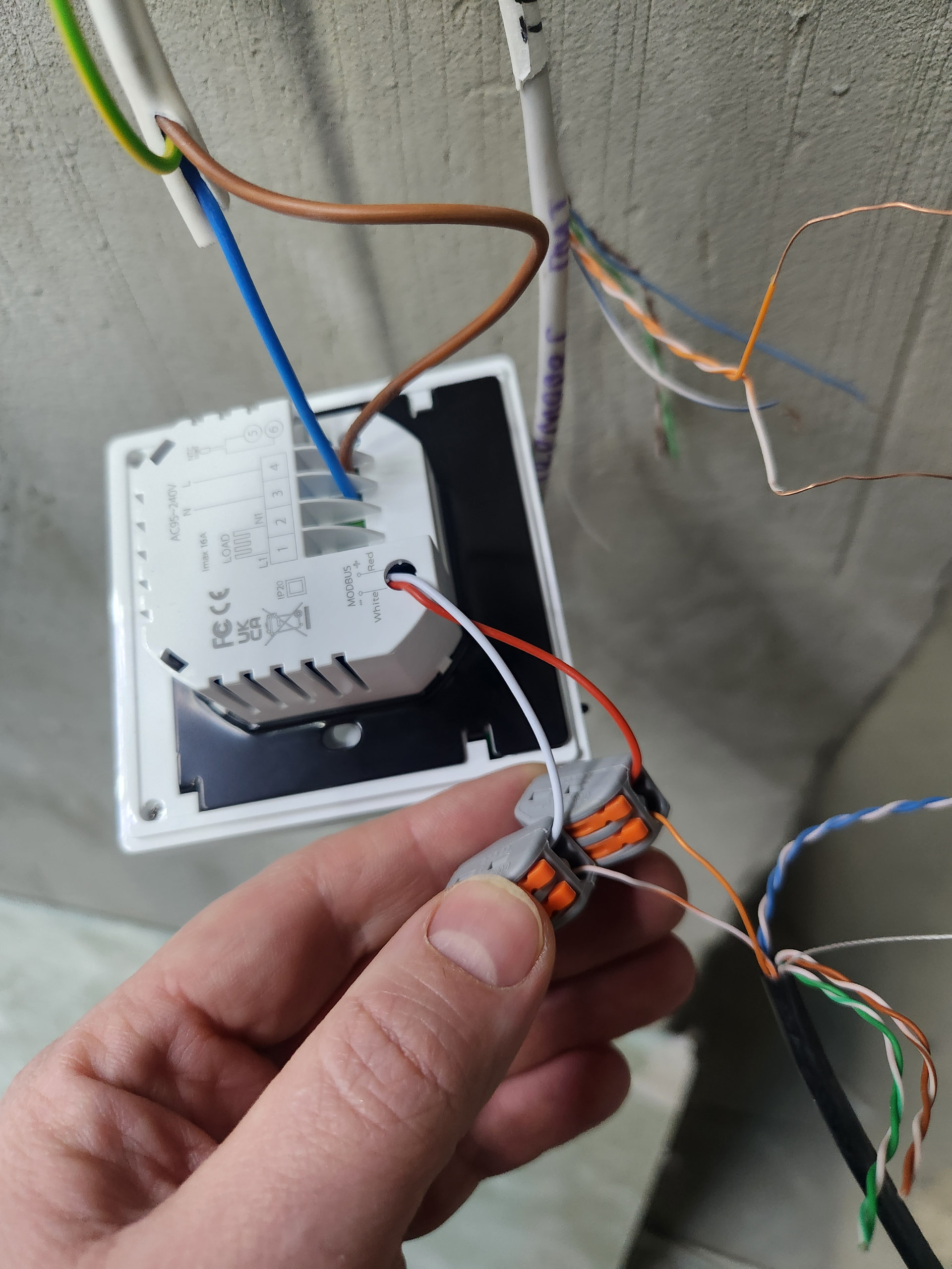

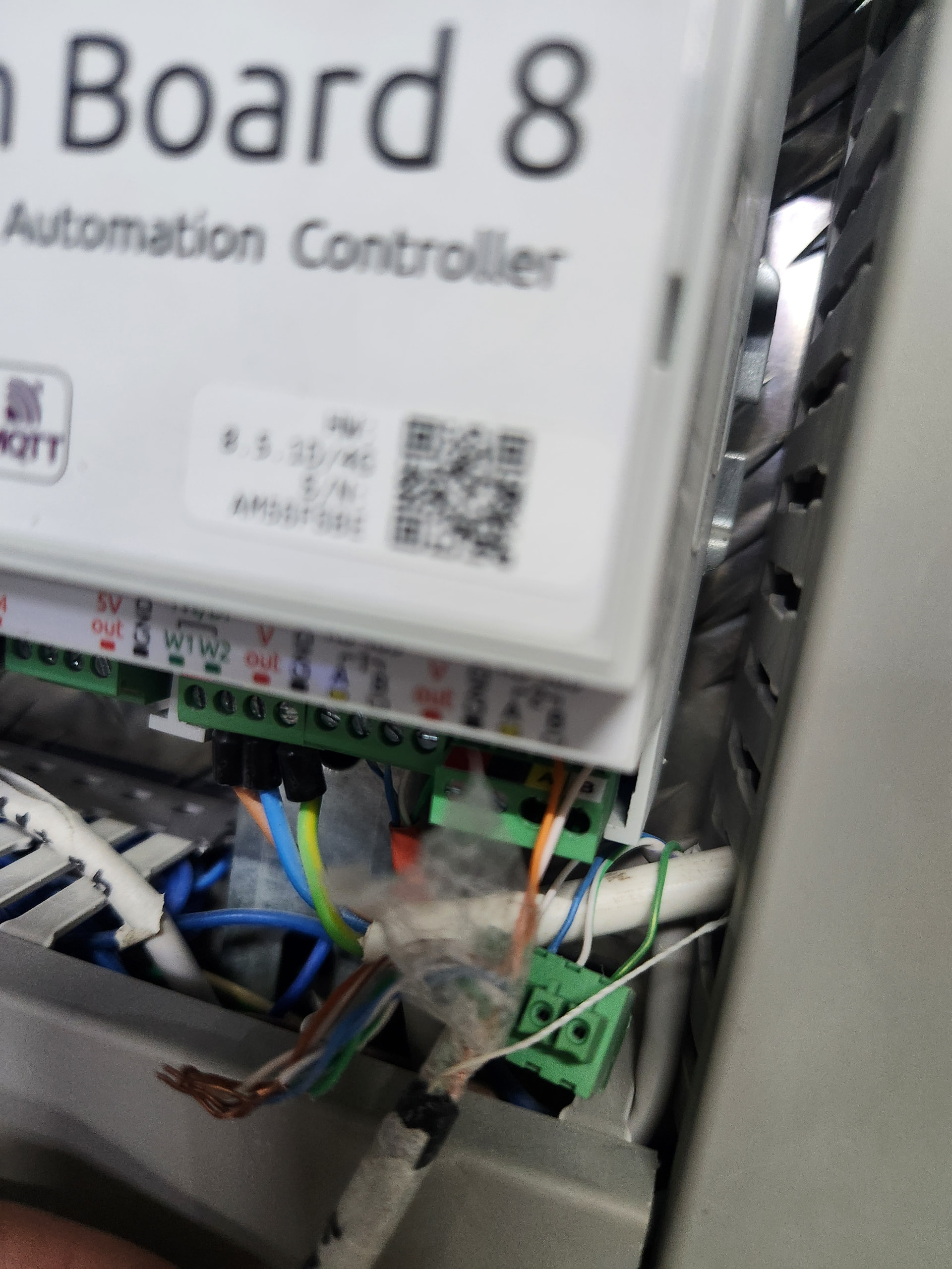

Ещё хочу попросить фото подключения и точную модель устройства - чтоб тщательно всё проверить.
Также у вас старая прошивка - если система пока на этапе наладки, рекомендую обновить через apt.
После того, как отправите фото термостата и подключения, можете дать нам удалённый доступ через облако - так сэкономим вам время и нервы, наверное.

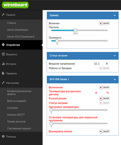

Прошивку обновил. Подключение идет напрямую в WB на 2й порт. Сейчас у меня терморегулятор то теряет связь, то вроде находит…. настройки такие же как у вас на скринах
при этом вроде бы получил какие-то данные - актуальные

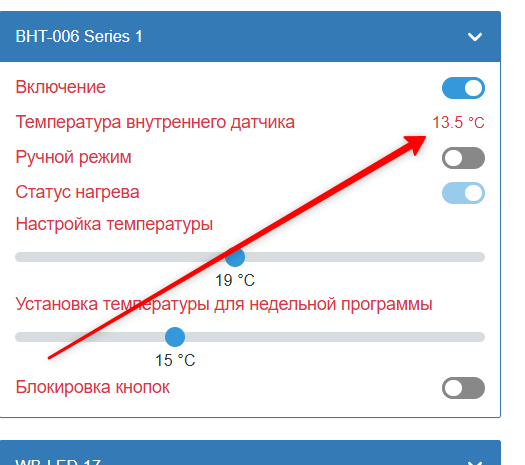

Скорость поменял. Изменения в лучшую сторону есть. Видео прикладываю:
Но, мне кажется, это странной работой.
Да, так не должно быть. Но, к сожалению, такие эти термостаты, проблемные. Тут, видимо, больше ничего не сделать без паяльника.
Ещё проблема в том, что интерфейс - это три провода A, B, GND. Без GND - это нарушение стандарта - может не работать. Поэтому рекомендуем модификацию на 24 вольта, там есть GND.
Наш отдел Интеграций будет эти термостаты скоро исследовать для более точных рекомендаций, т.к. они весьма популярны.
