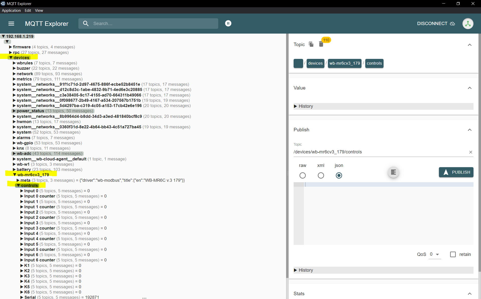

У нас в подрозетники везде прокинуто 220. И лишних жил проводов нет. Есть инструкции по работе MQTT Explorer с WB? я подключился через него к WB но не понимаю как топики считать с устройства?

А какие топики хотите? Там в целом их просто все видно в иерархической структуре.
Вот я, например, открыла контролы реле WB-MR6C v.3 с адресом 179, те что вы обычно видите в Устройствах в веб интерфейсе.
