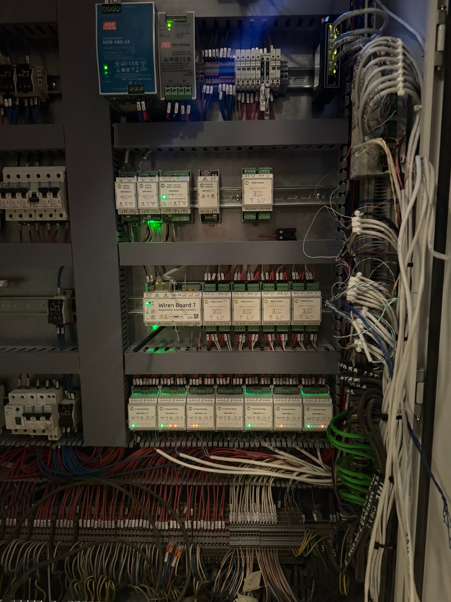

Здравствуйте, что-то не так , всё-таки с моими боковыми модулями. В логах присутствуют ошибки, и жалюзи(которыми управляют реле WBIO-DO-R10R-4 ) постоянно “щёлкают”-включаются на долю секунды, хотя их никто не трогает.
wb-mqtt-gpio_20250319T110453.log (11,2 КБ)
Подскажите , пожалуйста, в чём дело.
Подпишитесь пожалуйста на топики устройства, на все рекурсивно и покажите результаты.
Ну и лог wb-mqtt-gpio за то же время.
чтобы подписаться ,нужно ввести в консоли: /devices/wb-gpio/# ?
У меня боковые модули подключены непосредственно к контроллеру.

log_20250319T153322.log (5,9 КБ)
здесь все логи, в предыдущем сообщении были логи сервиса gpio.
switch
0
{“order”:42,“readonly”:false,“type”:“switch”}
42
0
switch
0
r
r
r
r
r
r
r
r
в консоли периодически появляется это , в этот момент в логах контроллера появляется сообщение об ошибке:
19-03-2025 16:39:35.926 [wb-mqtt-gpio] ERROR: [gpio chip driver] Treating GPIO line 4:3 (EXT4_ON2) as disconnected
19-03-2025 16:39:35.926 [wb-mqtt-gpio] ERROR: [gpio chip driver] GPIOHANDLE_GET_LINE_VALUES_IOCTL failed: No such device or address
Новую тему нужно открыть?
Весьма похоже что сейчас лечится только следствие.
После чаего началось подобное поведение? Не появлялось ли рядом с моделем источников электромагнитных помех? Пускатели/реле?
Если отключить питание нагрузок - поведение меняется?
не могу сказать когда это началось , в пятницу (на прошлой неделе) руки дошли до подключения и настройки жалюзи. Источников электромагнитных полей быть не должно.
ошибки в логах сыпятся постоянно, независимо от коммутации нагрузки,
  • то есть никакие реле в шкафе больше не щёлкают, на выключатели никто не жмёт.
А если, для проверки отключить питание нагрузки?
Завтра попробую.
Здравствуйте, отключил в щите всё кроме питания контроллера. Ошибки всё равно появляются.
log_20250320T105724.log (6,1 КБ)
Какие-нибудь внутренние модули расширения в контроллере есть?
Думаю что опитимально предложить диагностику:
Чтобы быстрее разобраться в ситуации, вы можете отправить оборудование нам на диагностику. Но если проблема с нашим устройством не подтвердится, мы попросим вас оплатить стоимость диагностики и доставку в обе стороны. Стоимость диагностики контроллера — 800 рублей, остальных модулей — 500 рублей, стоимость доставки согласно ценам курьерской службы.
  • ссылку на эту тему,
  • серийный номер устройства, AUH3RDRE, а также комплектацию (установленные сенсоры или внутренние модули расширения)
  • ваш действующий телефон, адрес доставки, ФИО получателя.
Курьер привезёт новое оборудование
Контроллер WB7.4 2Gb ind - 1 in
WBIO-DO-R10R-4 - 4 шт.
и заберёт старое.
