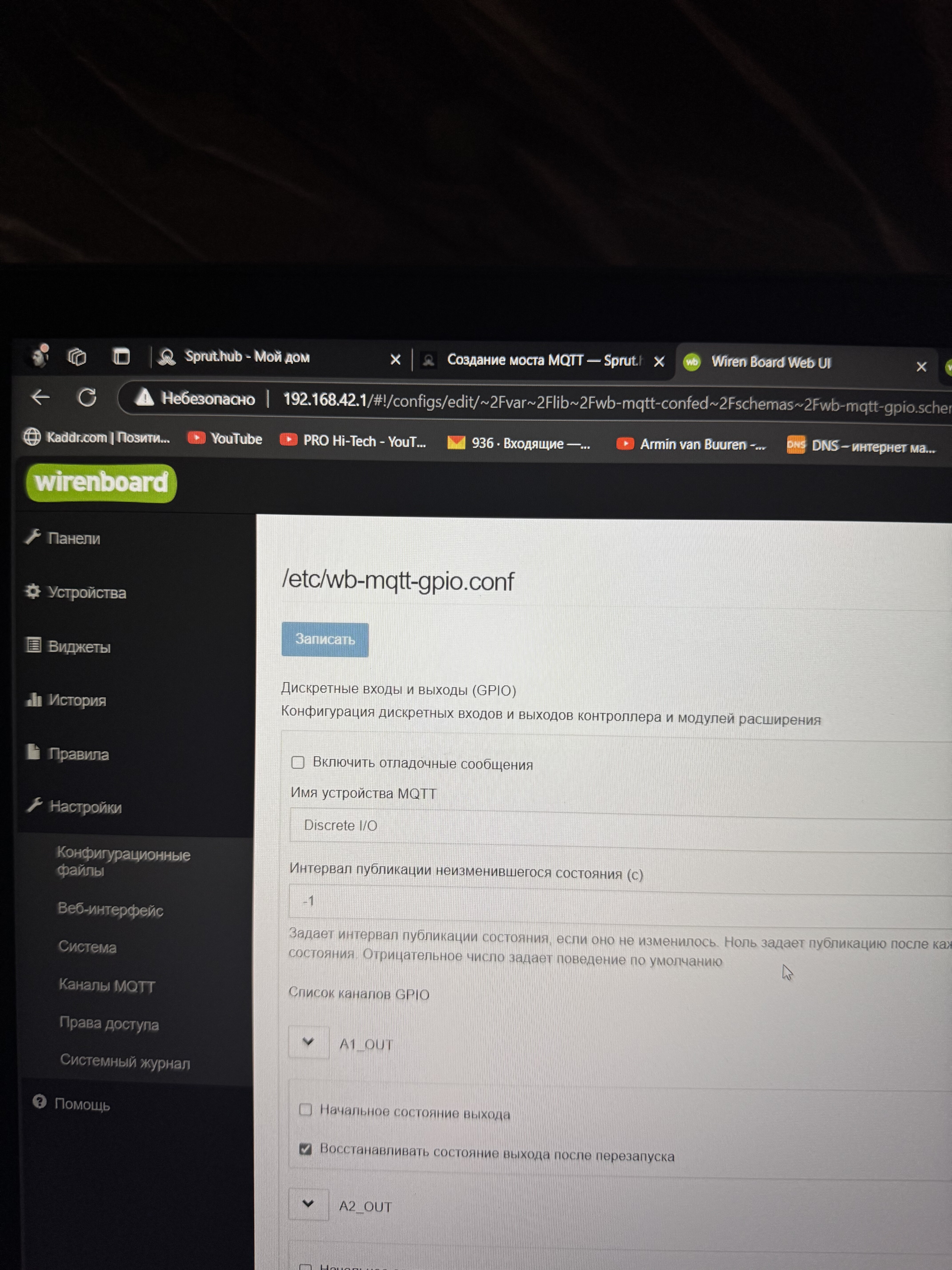

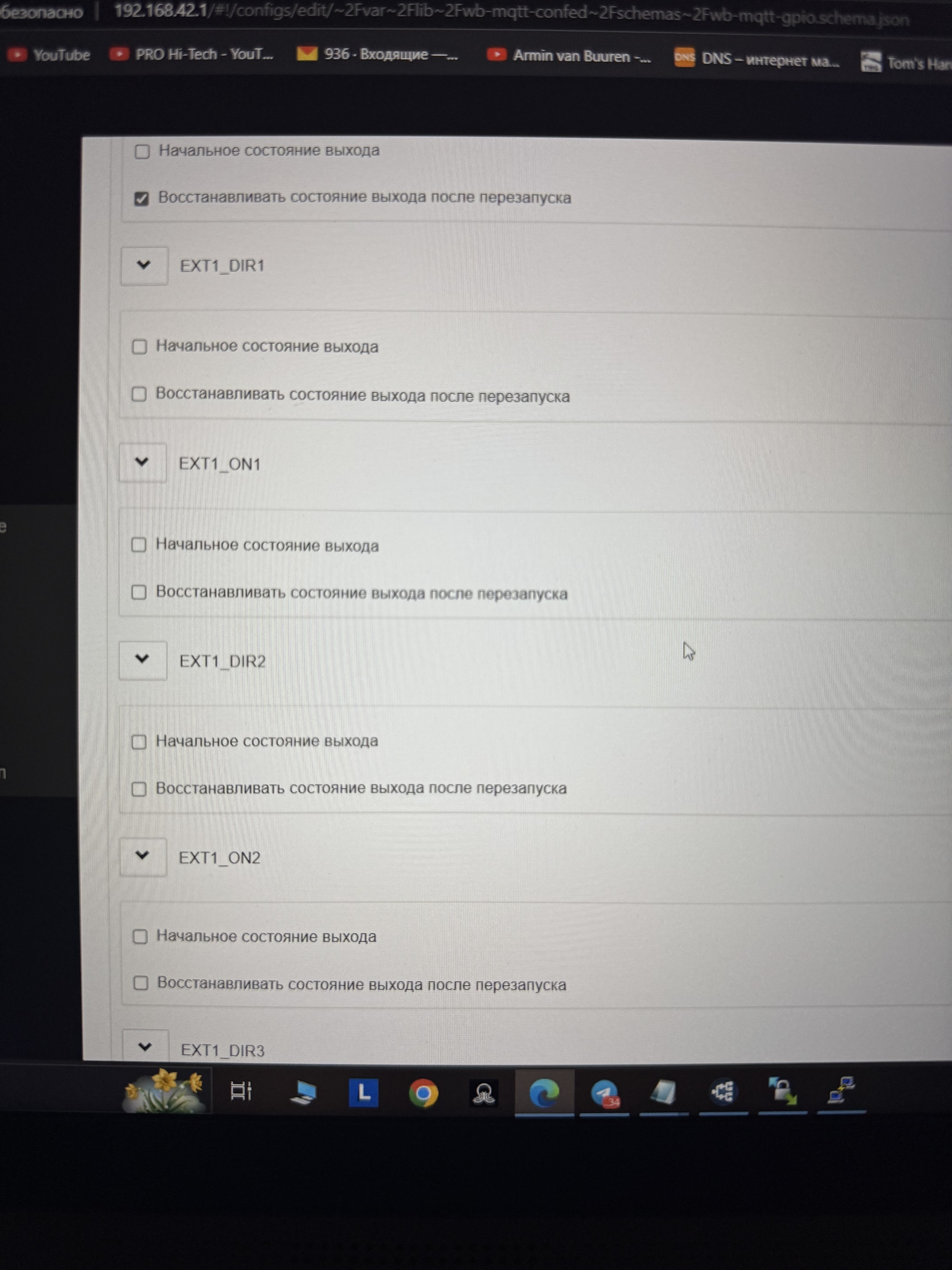

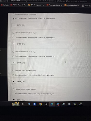

В /etc/wb-mqtt-gpio.conf убрал галочки с «Восстанавливать состояние выхода после перезапуска», на всех реле. Хоть , просто так перестали реле щёлкать.
