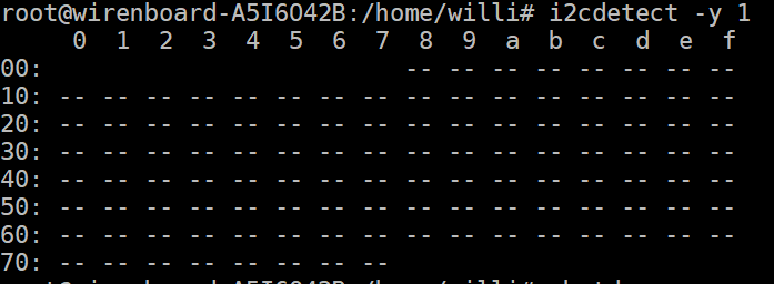

до отключения (длилось несколько минут)
root@wirenboard-A5I6O42B:/home/willi# i2cdetect -y 1
0 1 2 3 4 5 6 7 8 9 a b c d e f
00: – – – – – – – –
10: – – – – – – – – – – – – – – – –
20: – – – – – – – – – – – – – – – –
30: – – – – – – – – – – – – – – – –
40: – – – – – – – – – – – – – – – –
50: – – – – – – – – – – – – – – – –
60: – – – – – – – – – – – – – – – –
70: – – – – – – – –
после отключения (длилось 1-2 секунды)
root@wirenboard-A5I6O42B:~# i2cdetect -y 1
00: – – – – – – – –
70: – – – – – – – –
Контроллер точно выключался? То есть переключателем?
Судя по выводу - нет контакта с боковыми модулями или что-то вышло из строя.
Попробуйте поменять модули WBIO местами.
Выключен и обесточен (вытаскиванием клем питания) на одну минуту.
Уточню: Исполнение команды “i2cdetect -y 1” длилось в первом случае несколько минут. А после перезапуска - около одной секунды. (вдруг это важно)
Сейчас попробую выключить и отсоединить модули, либо подсоединить только один. И запустить заново. К сожалению местами их поменять сейчас не возможно.
Физически отсоединены оба модуля. Потом подсоединен только WBIO-DI-WD-14 (он и стоял первым, но поменять их возможности пока нет)
Запуск. Никаких изменений. В устройствах красный. Вывод команды тот же.
В настройках удалены оба модуля. Сохраняю. Добавляю только модуль WBIO-DI-WD-14. Сохраняю.
