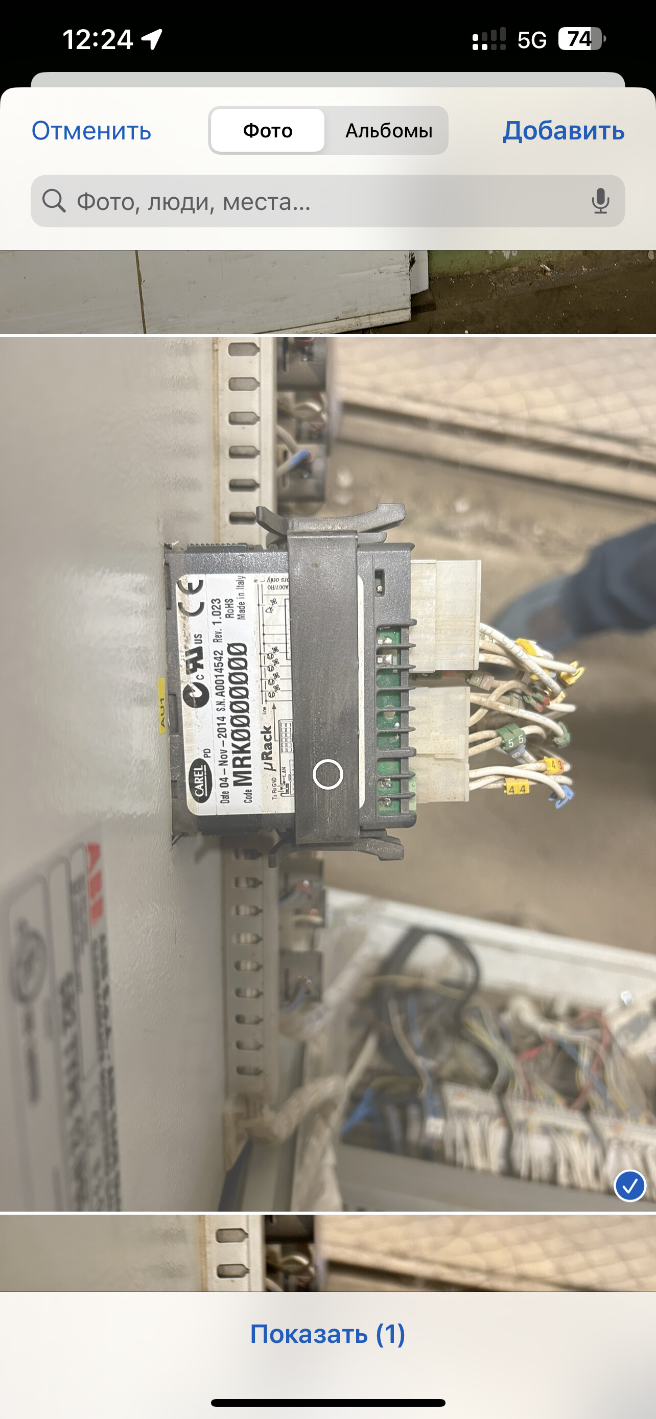

@Max_Zabolotsky Напишите точную версию контроллера Carel uRack и пришлите, пожалуйста, его фотографию.
У него много каналов, какие вам важнее всего? Их мы включим по умолчанию.
Добрый день, Александр у нас две версии таких контроллеров. На компрессорах стоят MRK0000000
И есть ещё версия на Din рейку модель уточню через несколько дней так как в отъезде. Но та что выше указана модель, очень критична. Плюс я смогу думаю попробовать далее доработать темплейт. Опыт был, но давно.

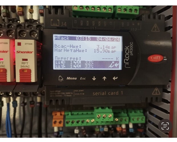

Хотя нет, нашел фото вот такая ещё модель используется:

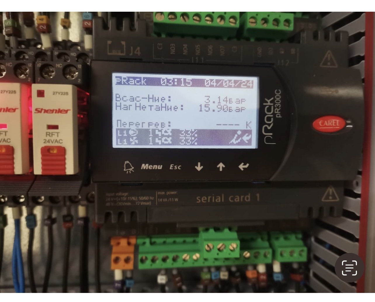

Так же есть необходимость в опросе carel mpx pro но видимо он не поддерживается вашими модулями либо нужно где-то карту регистров искать…
PS только что заметил что это серия p Rack и такой контроллер видимо вообще по другому опрашивается🤔 но в любом случай те контроллеры что описаны выше крайне важны и нужны. По этой серии буду рад если что-то сможете подсказать по опросу.
Вот для них наш модуль вроде и должен подойти.
Если не ошибаюсь, то в тех, что на DIN-рейку есть встроенный порт RS-485 с Modbus, но в живую мы его никогда не видели. Поэтому без железки в руках вряд-ли чем-то поможем.
Этот мы тоже не видели в живую и поддержки его скорее всего нет в наших адаптерах.
Ну вот эти и крайне актуальны. По остальным будем изучать самостоятельно. Попытаемся регистры найти.
