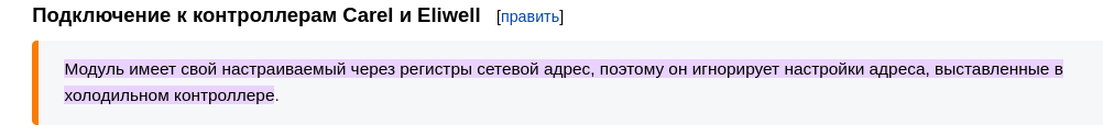

Адрес самого контроллера - игнорируется. Важен только адрес шлюза, адреса шлюзов не должны повторяться в пределах шины.

Вы меня не верно поняли… каждый девайс находится за своей картой (WB-REF-U)…
Отлично. В понедельник окажусь рядом с контроллером и внесу изменения, согласно документации… если не поможет, то приобретем такой же контроллер, для экспериментов НЕ на боевом железе… надеемся на вашу помощь. Спасибо.
В общем проверил 38 был 1 те включено… на всякий случай задал адрес отличный от 1 в пункте 36… но что интересно при работе с Carel Basic через ваш модуль у него определяется его штатный Carel serial address 1 а у rack числится 65036 запредельный какой-то… В общем, связи нет шаблон не работает.
