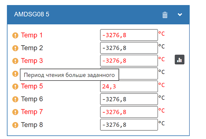

Приехал china аналог WP3066ADAM ко мне
Через конвертор usb->485 видится читается пишется нормально

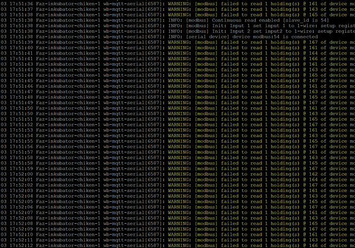

Подключил к WB7 (один на шине), валятся ошибки
Кабель длиной метр, все на стенде собрано. Питание от WB
земля соответственно тоже общая с WB
Скорость 9600 8n1
Пробовал в опросе ставить таймауты 200, 1000 мс - картина аналогична
Куда бы еще порыть можно? Можете подсказать?
Четные каналы не рабочие, нечетные рабочие.
Датчики корректно работают, устройство на столе
через конвертор интерфейсов тоже корректно отрабатывает все
Потом вот так.
Потом по кругу.

А при ручном опросе - так же перестает отвечать?
sibmax
03.Июнь.2024 08:48:02
4
через modbus_client не заметил проблем… .;(
ну так вручную и тайминг совсем другой получается по факту.

А если добавить перед отправкой задержку в миллисекунды? Десятки миллисекунд?

подскажите пож, как это реализовать в шаблоне устройства?
Например guard_interval_us, описанный в документации к сервису.
sibmax
03.Июнь.2024 12:54:14
9
не прокатило.
аналогичная ситуация.
шаблон подправил
sibmax
03.Июнь.2024 14:36:38
10
Возможно кому-то будет полезно.
Устройство с Ali, AMDGS08
по сути аналог WP3066ADAM
Работает нормально, но нужно подбирать тайминги.
Шаблон с рабочими таймингами прилагаю.
Все для порта 9600 8n1 сделано.
Работает с WB7 сейчас.
Шаблон лежит в /etc/wb-mqtt-serial.conf.d/templates/
config-AMDSG08.json (2,4 КБ)
Ну вот, 3мс значит. Рад что получилось. Ну - не умеет отвечать чаще, тут ничего не сделать кроме подстроек.
