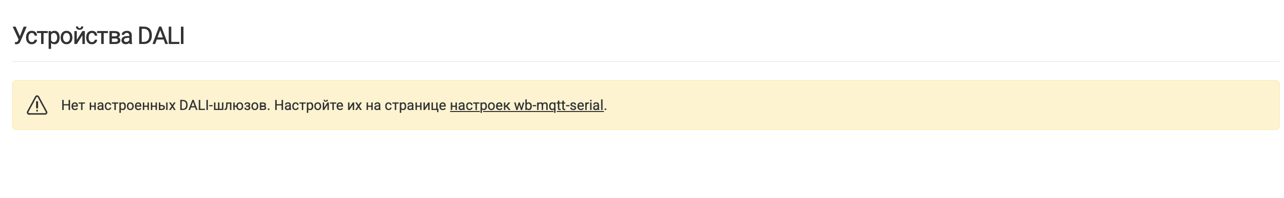

Теперь резко вообще все сломалось(
Мне кажется в шлюзе проблема какая то, вот такие ошибки тоже иногда появляются

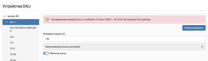

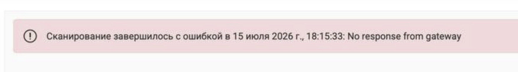

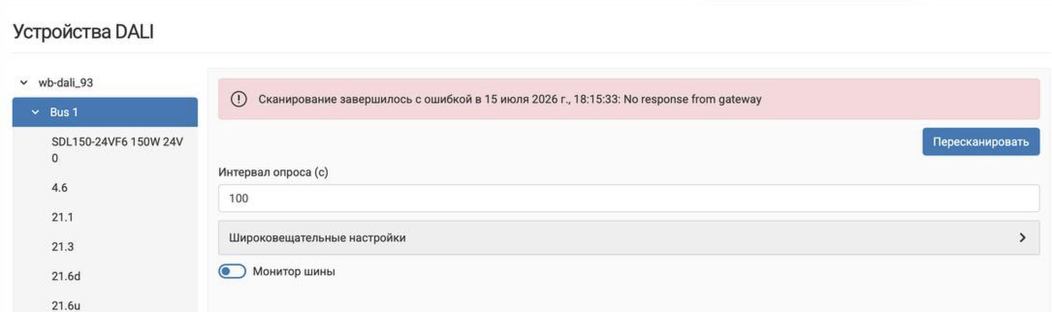

Версия 1.0 и обоих, по сканированию просто пишет вот такое (на втором шлюзе)
Снова подлючили старый, запустили сканирвоание шины, тоже завершил с ошибкой:

<<no response from gateway
>> a900 FF16 Compare()
>> b1c9 FF16 SearchaddrH(201)
>> a900 FF16 Compare()
>> a900 FF16 Compare()
>> fffe1e FF24 StopQuiescentMode(<broadcast (control device)>)

В общем уже все комбинации перепробовали, теперь даже шина не сканируется
Актуальная, хорошо.
А тут проблема, скорее именно в шине RS485. В диагностическом архиве также вижу постоянные (и крайне частые) ошибки.
Проверьте пожалуйста - с таким уровнем ошибок шина работать не будет. Рекомендую для проверки подключить модуль единственным на порт контроллера, используя отдельный кабель.. И какой, кстати, терминатор используется?
Подключил на прямую в вайрен, все остальное отключил. Теперь он вообще не вилит шлюз))
И еще половина адресов слетело
Проверьте с помощью modbus_client связь пожалуйста. Ну и - в каком стоянии светодиод status на модуле?
Диод горел постоянно, помогло только ручное обновление прошивки
Вот тут непонятно. ЧТо за прошивку обновляли? Как (каким способом?).
В общем итоги всего на данный момент:
  1. Изначально на вайрене стоял wb-2606 тестовый релиз.
    После прямого подключения шлюза в вайрен (к первому порту RS, на который он и был изначально настроен), шлюз вообще перестал как либо взаимодействывать с вайренбордом. В итоге пришлось обновить ему прошивку через команду “wb-mcu-fw-updater update-fw /dev/ttyRS485-1 -a70”. После этого шлюз нашелся и начал видется вайреном, но естесвенно никакие дали устройсва не появились.
  2. Далее обновили сам вайренборд на Debian 13. Подключение осталось тем же.
    Запустили скинование шины, но опять посывались ошибки что нет ответа от шлюза (но при этом кроме шлюза к вайренборду вообще ничего подключено не было).
    В итоге перевоткнули шлюз во второй порт RS, запустили сканирвоание и устройства начали находтся, но при этом у некоторых устройв дали сбились адреса.
  3. Переписали все адреса снова и случилось чудо. Все добавленные группы света управлялись без задержек как с Веб интерфейса, так и с далишных клавиш. В общем все стало идеально
  4. Начали все востанавливать все подлючения в обратно в следующем подярке:
    -перекинули обратно шлюз дали на первый порт RS и прописали его там (нашелся без проблем), и подключили осатльные устройва которые были (всего та том порту было 3 реле и дали шлюз).
  5. Как все подлючили и снова запустили начался какой-то бред. Не одно из устройв на первом порту не хотело заводится и горел постоянно зеленый диод. И иногда на модулях реле загоралась авария. При этом в интерефейсе реле отображались как подлюченые, но не управлялись. После 4 включений-выключений устройв от шины они завелись и дали шлюз тоже завелся, но стал рабоать очень косо. Любые команды из веба на группы света стали выполнятся либо с задержкой в пару секунд, либо вообще пропускаться.
  6. Вернули все подключения к пункту 2 (все из вайрена отключено и шлюз дали во второй порт воткнут). Перенастроили снова шлюз дали на 2 порт RS и он снова начал нормально управлятся с веба, но при этом с клаивш начались снова проблемы (некотоыре команды пропускаются). На этом мы остановились и дельше не знаем что делать.
Вроде как у нас один раз собралась комбинация когда все работало идеально. Соответвенно проблема точно не в шине дали, да и не в железе в целом.
Сейчас еть идея поставить прошивку на вайрен wb-2606 (на этот раз стабильную), а шлюз дали посадить вообще на отдельный порт, где кроме него ничего не будет
А modbus_client - опрашивался?
Вот тут, на этом моменте - оценивали ли количество ошибок (стабильность обмена) по modbus?
Типичная картина плохой шины, да.
Не смотрели.
А смысл, если это елинсвенный модуль подключеный по модбасу прямо в контроллер
А почему тогда в моменте оно все работало?)
Сейчас поставили стабильную прошивку, но он опять не сканирует шину. В Вайрену только шлюз подключен:

>> bb00 FF16 QueryShortAddress()
>> ab00 FF16 Withdraw()
>> b132 FF16 SearchaddrH(50)
>> b31d FF16 SearchaddrM(29)
>> b51d FF16 SearchaddrL(29)
>> b500 FF16 SearchaddrL(0)
<< 0027 BF8 39
>> b1e1 FF16 SearchaddrH(225)
>> b3cb FF16 SearchaddrM(203)
>> b5e1 FF16 SearchaddrL(225)
<< 002b BF8 43
>> b1cb FF16 SearchaddrH(203)
>> b3e9 FF16 SearchaddrM(233)
>> b56f FF16 SearchaddrL(111)
>> b130 FF16 SearchaddrH(48)
>> b32f FF16 SearchaddrM(47)
<<no transmission, internal gateway error
>> b136 FF16 SearchaddrH(54)
>> b30c FF16 SearchaddrM(12)
>> b573 FF16 SearchaddrL(115)
>> b18c FF16 SearchaddrH(140)
>> b5d1 FF16 SearchaddrL(209)
>> b1e6 FF16 SearchaddrH(230)
>> b331 FF16 SearchaddrM(49)
>> b576 FF16 SearchaddrL(118)
>> b14b FF16 SearchaddrH(75)
>> b31f FF16 SearchaddrM(31)
>> b516 FF16 SearchaddrL(22)
>> b703 FF16 ProgramShortAddress(1)
>> b903 FF16 VerifyShortAddress(1)
<< 00ff BF8 True
В любом случае - рекомендую проконтролировать. Максимально допустимый уровень ошибок - одна-две в минуту.
Хорошо, как это сделать?
