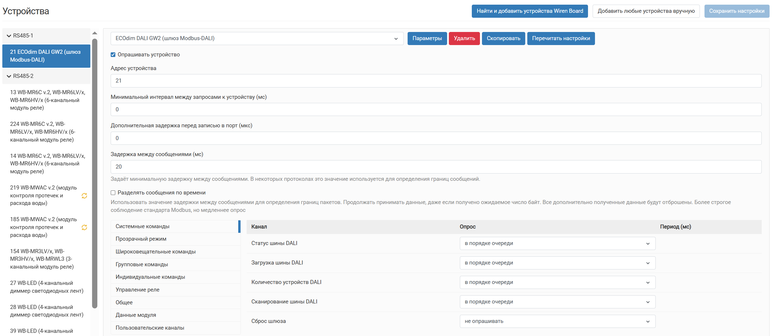

Если в wireneboard использую параметр «Разделять сообщения по времени», то все светильники последовательно выключаются. Но задержка между светильниками заметна глазу. Как ее уменьшить? Либо какой другой способ решения проблемы?

Настройки такие. Распределять сообщения по времени - галочка не стоит
Есть сценарий в Яндекс. Умный дом, который по очереди выключает группы Dali. При этом часто группа 13 продолжает светить, иногда продолжает светить группа 14. Но в интерфейсе wiren яркость у этих групп 0. Спрут хаб и Яндекс. Умный дом при этом показывает, что эти группы выключены
Если поставить галочку “Распределять сообщения по времени”. То все светильники выключаются
Да, понятно.
При такой настройке force_frame_timeout
Ну и при включении добавляется между посылками 20мс.
Хочу заметить что включать имеет смысл только тогда когда Modbus обмен имеет проблемы. В шаблоне устройства параметра нет.

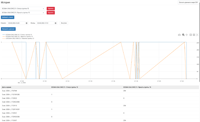

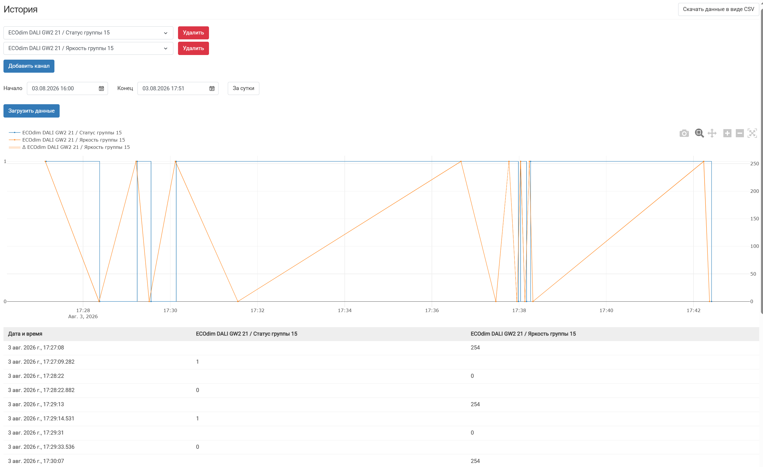

Статус “выключено” в Яндекс. Умном доме и sprut hub. Обратил внимание, что статус в wiren остается “включено” при яркости 0. Это видно на скриншотах по группам 13 и 14

Меняю параметры контроллера Ecodim Dali GW21, там и меняю параметры через Sprut hub. При использовании сценария с одной только группой 15 топик Статус группы меняется корректно. А если в сценарии используются несколько групп, то топик Яркость группы 15 становится 0, а топик Статус группы 15 остается 1.

На скриншоте ниже я и вижу изменения “статус” вслед за “яркость”.
То есть когда яркость достигает минимума/максимума - статус меняется соответственно.

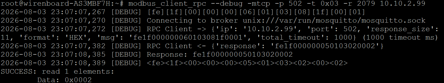

Как видно статус группы 15 читается из holding регистра 2079
Яркость - регистр 2075
То есть что советую сделать: после изучения подписки на топики, если яркость изменилась а статус остался неизменным - то просто прочитать его с помощью modbus_client_rpc.
Если при чтении модуль отдаст значение не соответствующее тому что читает wb-mqtt-serial - тогда буду искать ошибку в ПО.
Не совсем. При яркости на 0, статус остается 1 (при сбоях в работе dali - когда светильники продолжают светить)

Воспроизводится после команды modbus_client_rpc. Через командную строку пингуется. Архив для диагностики прикрепляю
(223,9 КБ)
Так, отлично. А второе (ну и последующие) чтения - отрабатывают?
