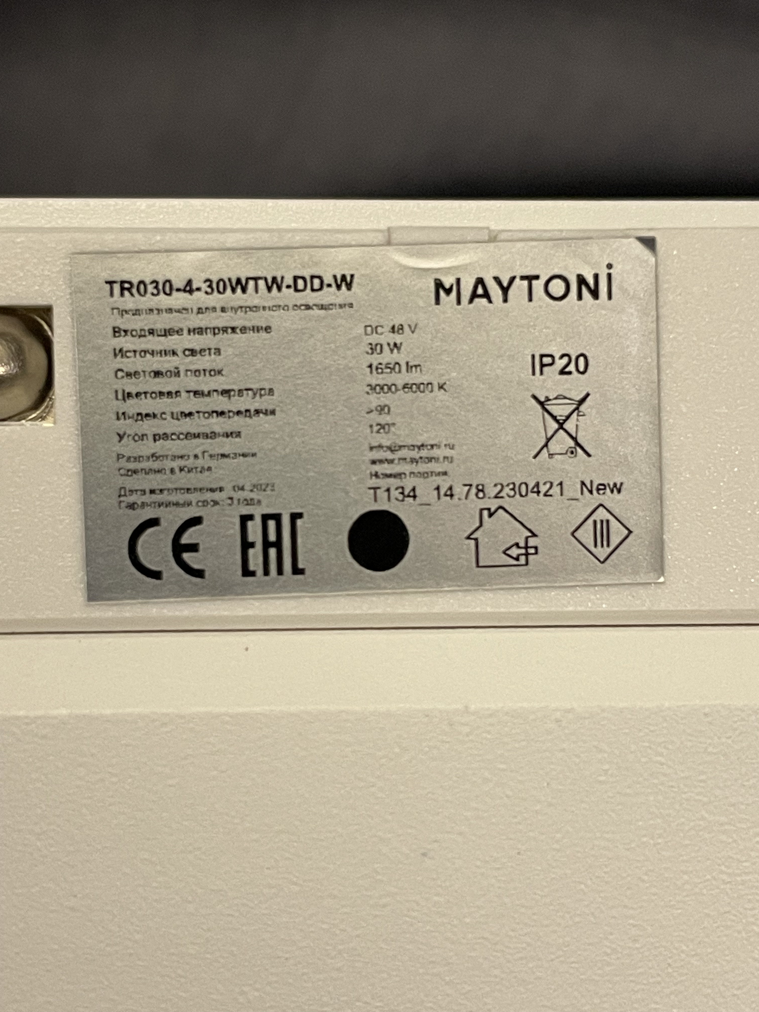

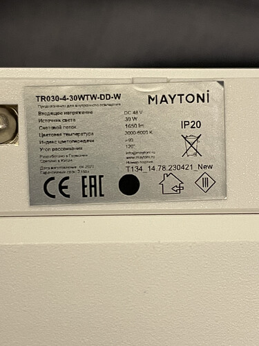

Пришлите дополнительно пожалуйста точную модель вашего светильника, если можно фото шильда.
Обращаю внимание что у вашего устройства согласно документации протокол DALI первой версии.

Да, я подключился. Уточните пожалуйста - сейчас к шинам что подключено? Если только один модуль - то к какой? Питание, вижу что включено на первой и на второй.
На шине 1 подключен один светильник шильдик которого скидывал.
Отлично. А какой у него фактический адрес? То есть - он работал с каким-то другим шлюзом раньше?
светильник новый
Отлично. Судя по тому что другой работает - неисправность шлюза можем исключить.

адрес не назначен или устройство не отзывается.
Посоветуюсь с коллегами.
Благодарю, жду
Если управлять всей шиной, широковещательный, то светильник димируется и меняет температуру света.
Да, судя по поведению - приемник в нем точно цел и работает. Но вот передатчик - под сомнением. То есть - если светильник что-то отвечает то ответы мы не получаем.
