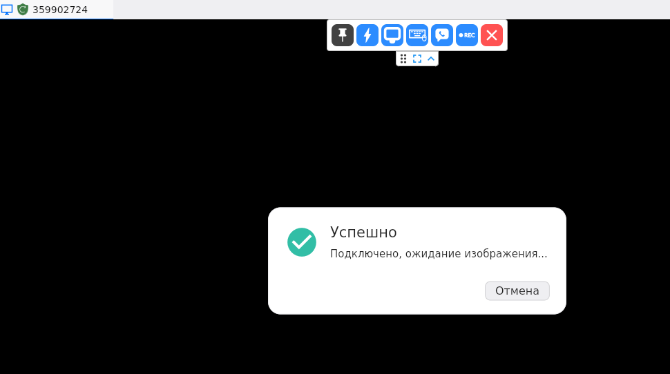

На сайте - есть
359 902 724
n296h3

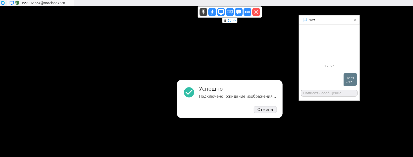

Почти получилось:
новый пароль dec7ng
Давайте попробую перезапустить приложение
пароль pnf9kw
