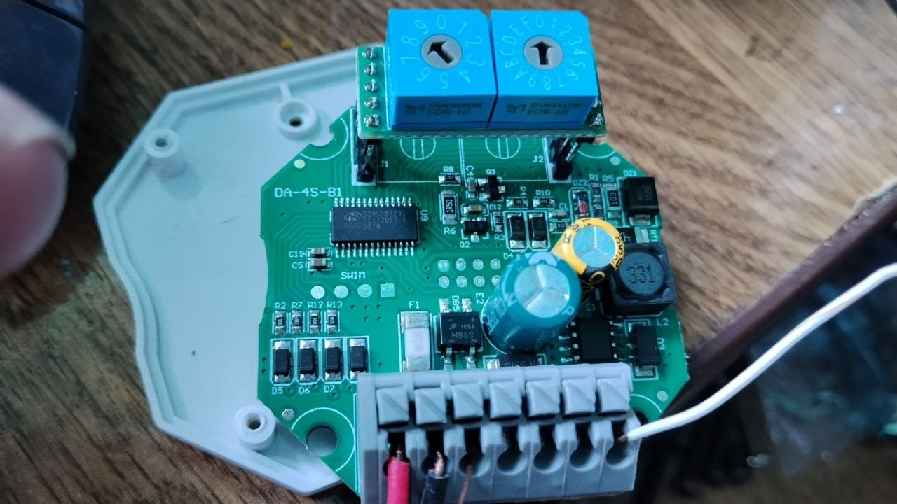

У меня есть пара вот таких.
Внешне - то же самое. Только цена 600 рублей.
Маркировка внутри “DA-4S-B1”
Если сможете разобрать один из ваших и глянуть что на плате - будет полезно. Сейчас попробую воспроизвести со своими.
Это они и есть, арлайт просто OEM делает
Да, весьма похоже.
