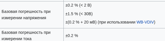

Использовать - можно, но вряд ли точность будет достаточной.
Нет, в версии контроллера 7.2 только три входа имеют возможность измерять напряжение.
Да, весьма похоже.
Можете пояснить тогда, эти контакты чем то отличаются от контактов WB-MAI6?
Почему будет такое влияние на точность показаний?
И касаемо датчика овена и точности можете прокомментировать?
Описано в документации входов контроллера
Screenshot_20251106_163617
и входов WB-MAI6:
Приведенная к полному диапазону ошибка для изменения значения датчика даст недопустимую, на мой взгляд, ошибку.
Не совсем понимаю, что прокомментировать?
По сути вы ответили на мой вопрос, у датчика есть выбор по погрешности 1% или 0,5%, накладываясь на погрешность портов А1-А3, получается на всем диапазоне будет существенная. Спасибо.
