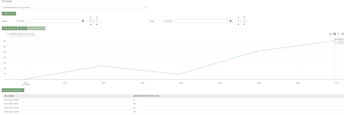

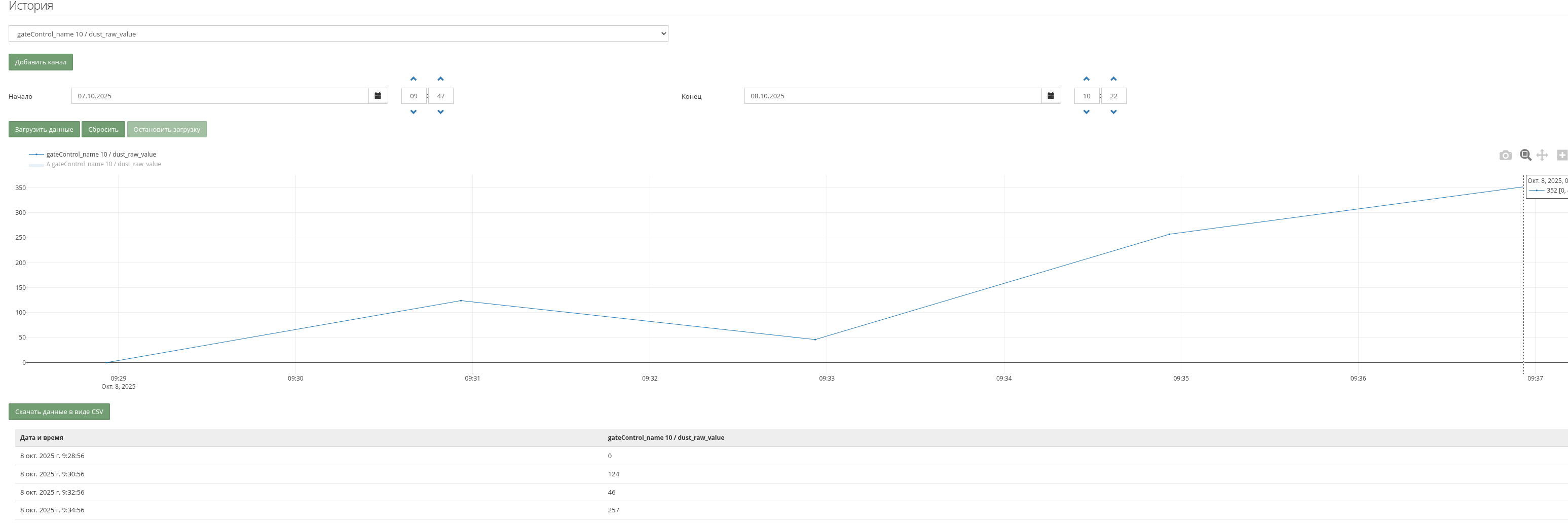

Вот примерно так выглядит когда зажег-потушил свечу в 9:34

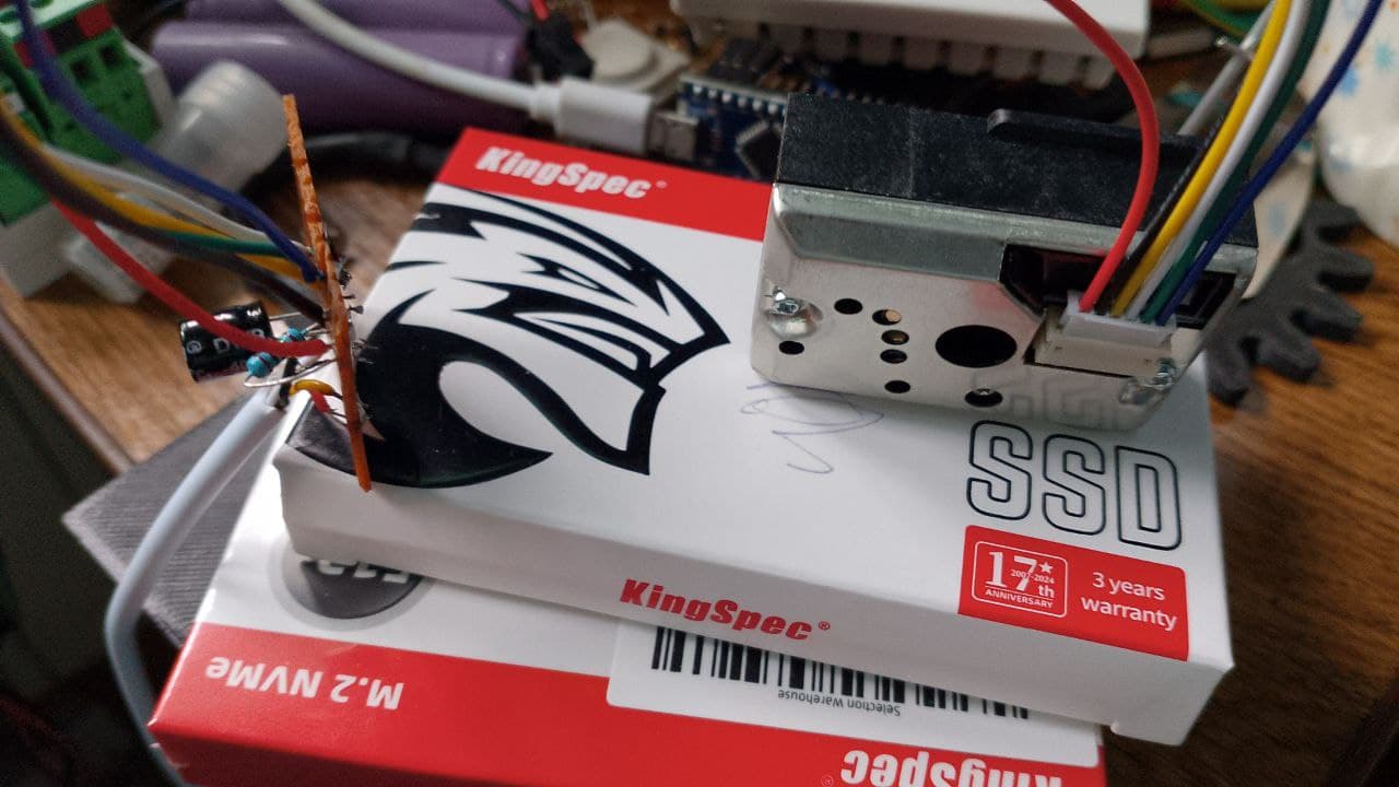

Ну и вид датчика

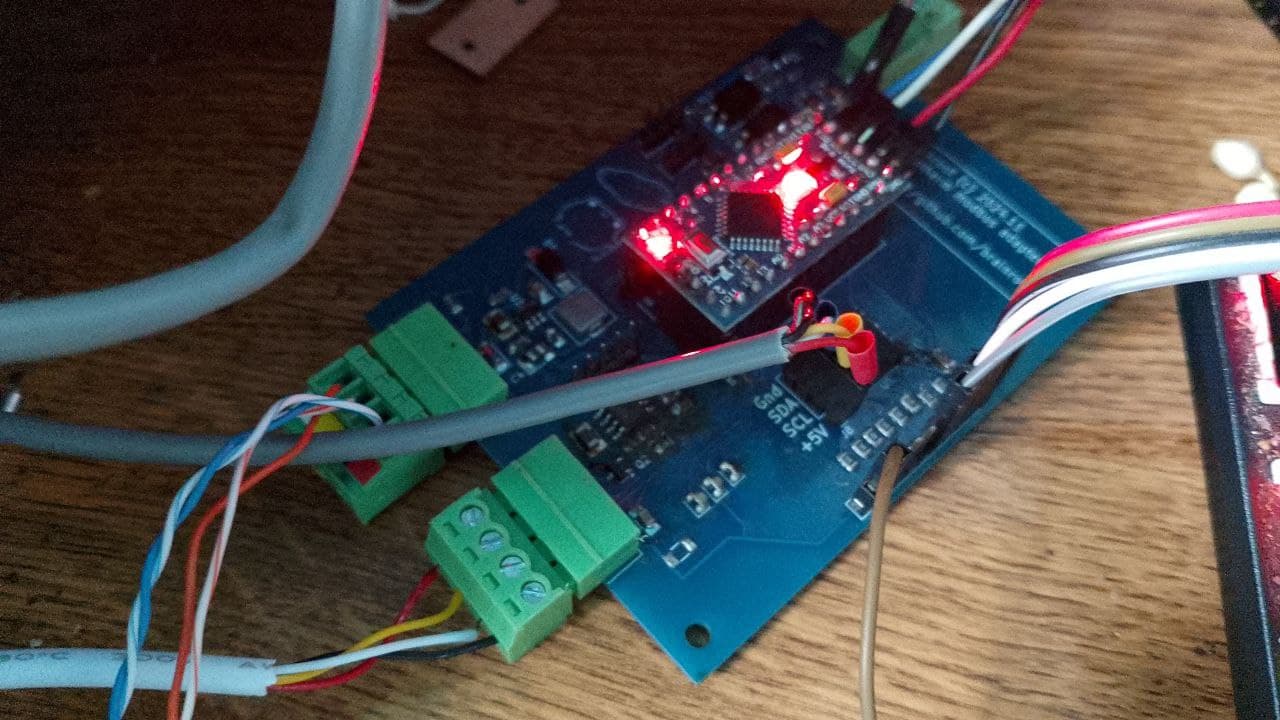

и самого устройства

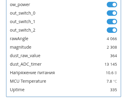

Однако добавил еще вывод значения таймера в момент фактического прерывания от ADC по завершению цикла.
и вижу что оно завершается уже после выключения светодиода.

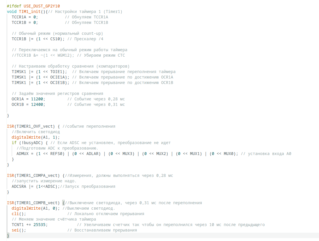

Кусок кода таймера

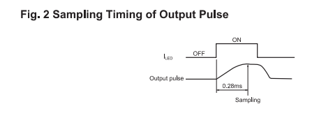

А из даташита тайминг
Тик счетчика таймера 250нс.
То есть в “0” по таймеру светодиод включается.
в 11200 по таймеру 2800мкс или 2,8 мс запускается измерение
в 12400 по таймеру выключается светодиод
А измерение фактически завершается в 13000-13500. Закладывая на сохранение регистров и вход в прерывание примерно 100 тиков таймера - получается что измерение занимает ~500мкс.
В общем надо еще осциллографом тайминг посмотреть. Ну, предварительные результаты - продукты горения датчик определяет. Но экспериментам (оценкам) мешает насморк к сожалению. Делаю в свободное время, про результаты напишу.
