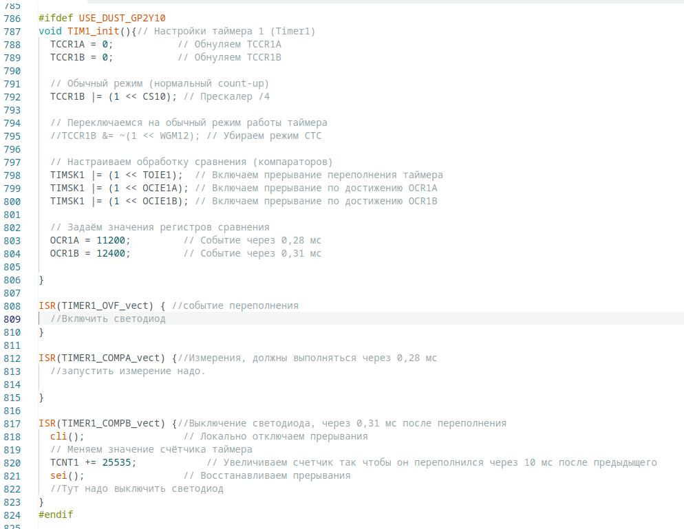

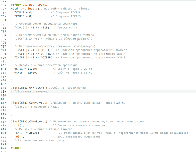

Кусок кода таймера
А из даташита тайминг
Тик счетчика таймера 250нс.
То есть в “0” по таймеру светодиод включается.
в 11200 по таймеру 2800мкс или 2,8 мс запускается измерение
в 12400 по таймеру выключается светодиод
А измерение фактически завершается в 13000-13500. Закладывая на сохранение регистров и вход в прерывание примерно 100 тиков таймера - получается что измерение занимает ~500мкс.
