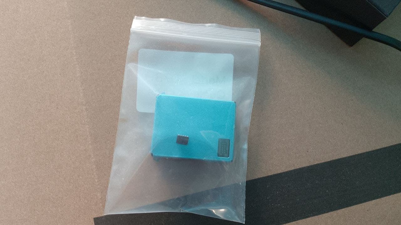

Датчик ко мне пришел.
Я его не подключал еще.
Ну и это, собственно говоря не задача. Занимаюсь в свободное от работы время просто потому что интересно.

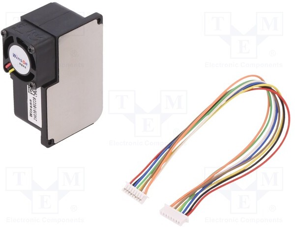

А с таким датчиком не пробовали?
ZH03B PM2.5, PM2.5 NDIR датч конц-и пыли/дыма частиц до 2.5 мкм UART PWM
Номенклатурный номер: 8001825831
Артикул: ZH03B PM2.5
Бренд: WINSEN
Вот такой?
У того только PM2.5. Видел, не рассматривал.
Ох уж эти китайцы) в описании написано PM 1, 2.5, 10. Вот пойми тут, что на самом деле он может.
Вот тут я его видел:
Так там же, на странице в Чипидипе ссылка на документацию. Он все 3 параметра мериет. Интерфейс uart 3.3v и pwm.
Вроде в мануале у него все три: PM 1.0, 2.5, 10.
С 11 по 16 байты указаны
