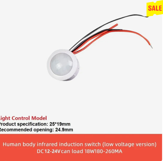

Есть такой датчик движения, могу ли я его подключить к контроллеру wb 8.5 без сторонних модулей?
Для ответа на этот вопрос нужна документация на устройство. То есть - что является признаком его срабатывания?
PIR датчик движения для освещения | AliExpress

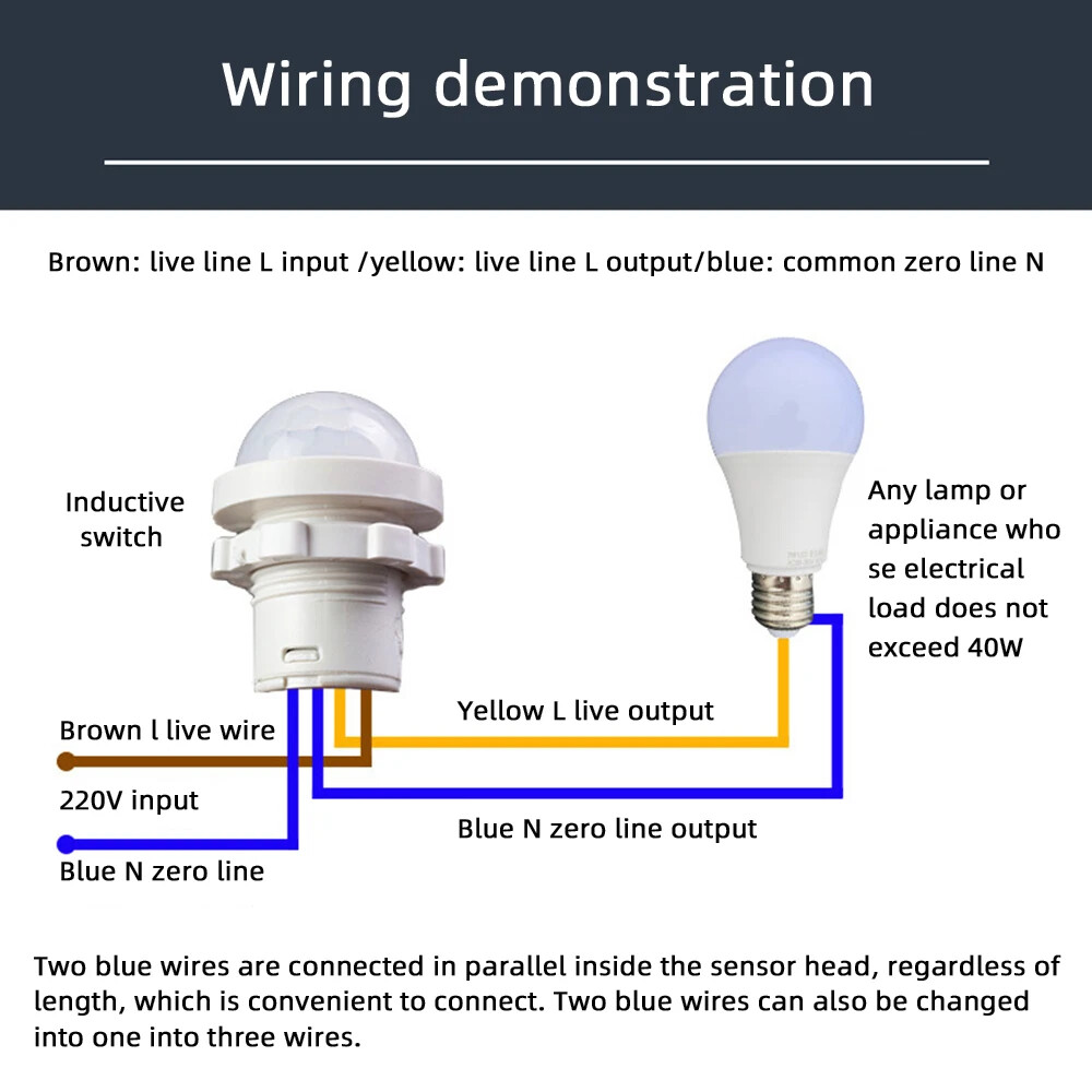

Единственное что похожа на документацию это
Соответственно это про датчик с питанием AC220.
Переменное напряжение можно детектировать с помощью Модуль-детектор наличия сетевого напряжения 230 В, WBIO-DI-HVD-8 — Wiren Board например.
Если вопрос про датчик DC - то напишите что именно нужно определять?

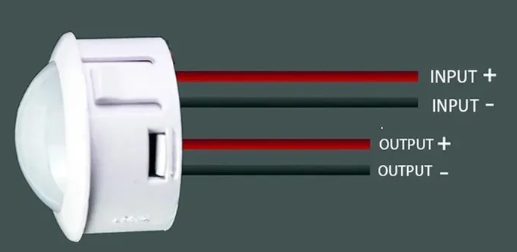

Определять необходимо есть движение или его нету) Вот схема для 24в варианта по идее
Так, отлично.
Предположу что рассматриваем “output”.
Нужно знать: что на этих проводах в режиме “нет движения” и “есть движение”.
Точнее, для начала - какой-то из них общий с питанием? Если да - то какой?
Предположу что коммутируется с питанием отрицательный а положительный всегда соединен. В этом случае можно использовать, например клеммы A1-A4, возможно с подтягивающим резистором.
Но без точного понимания - это только предположения.
